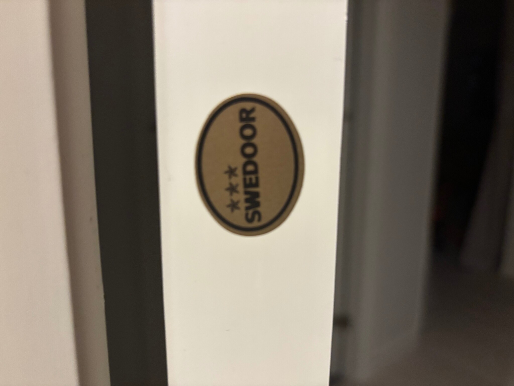

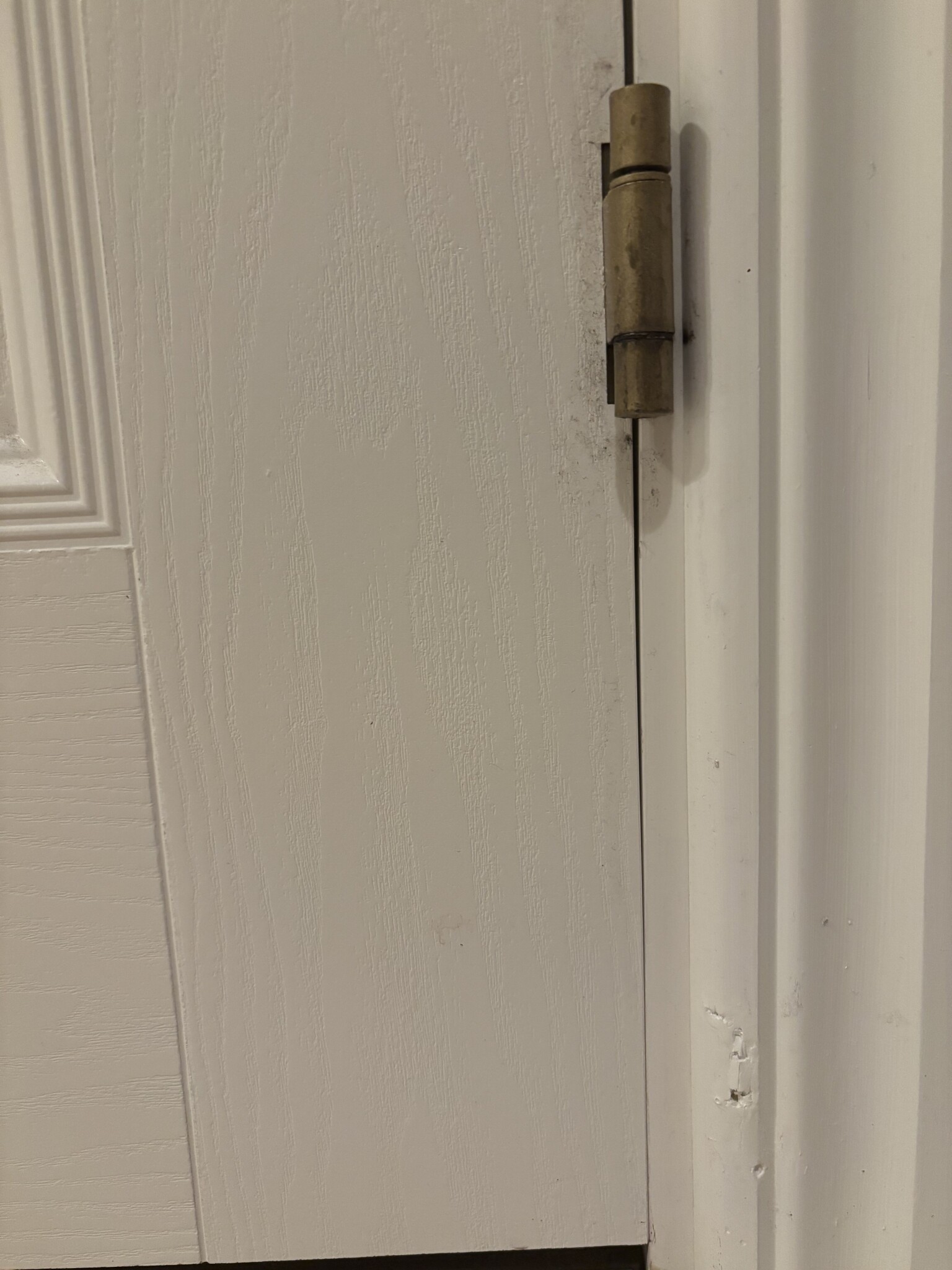

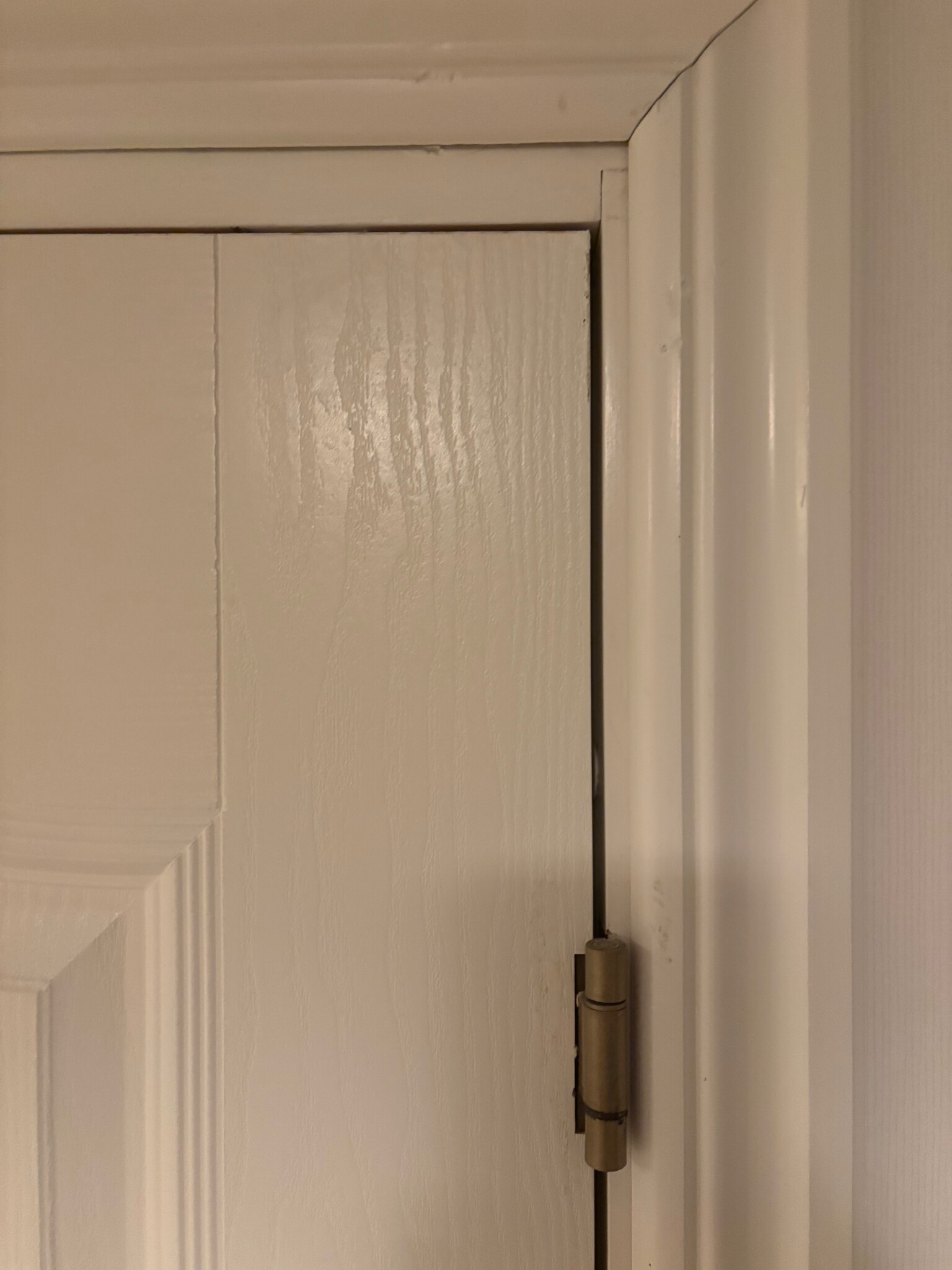

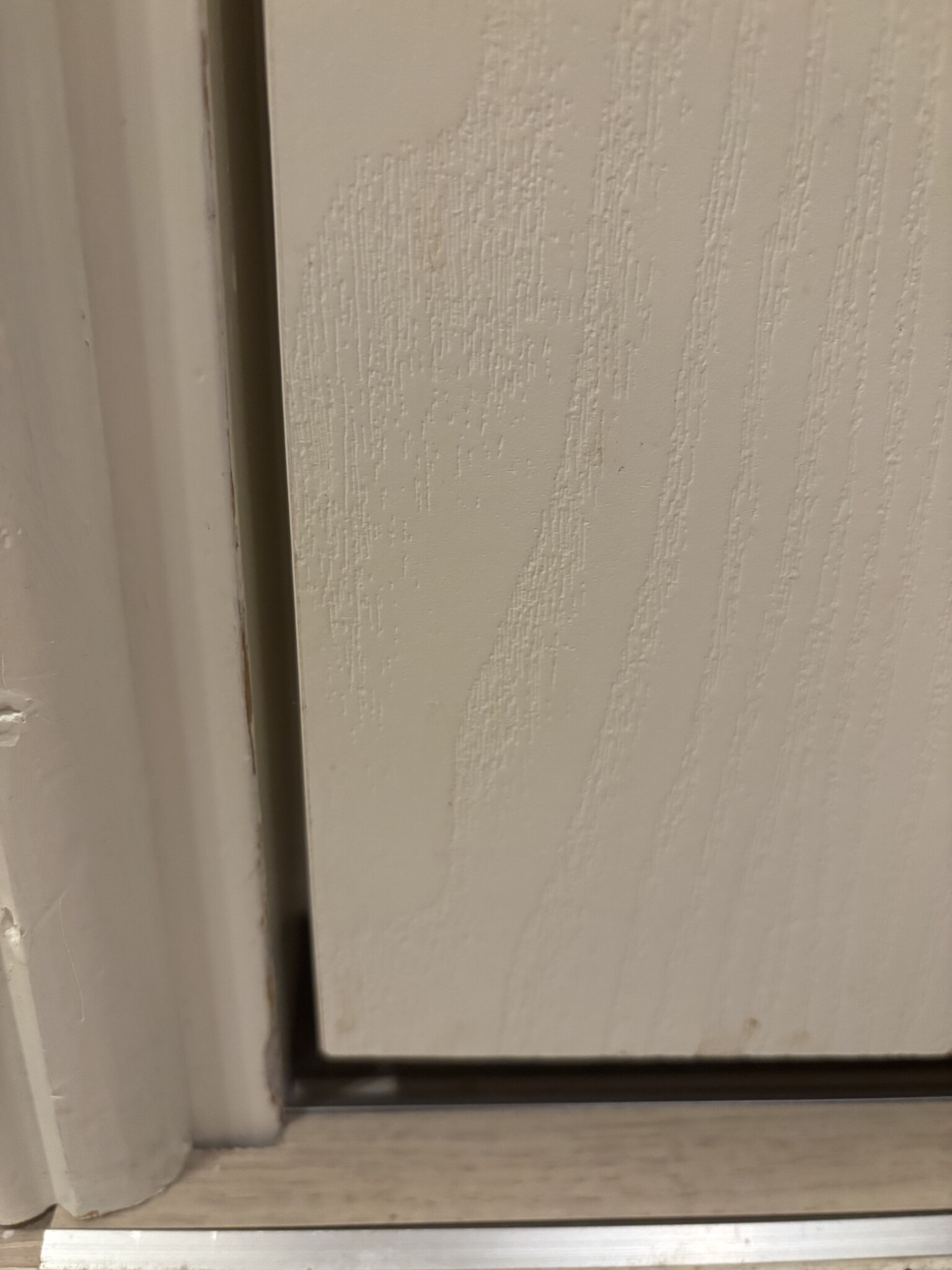

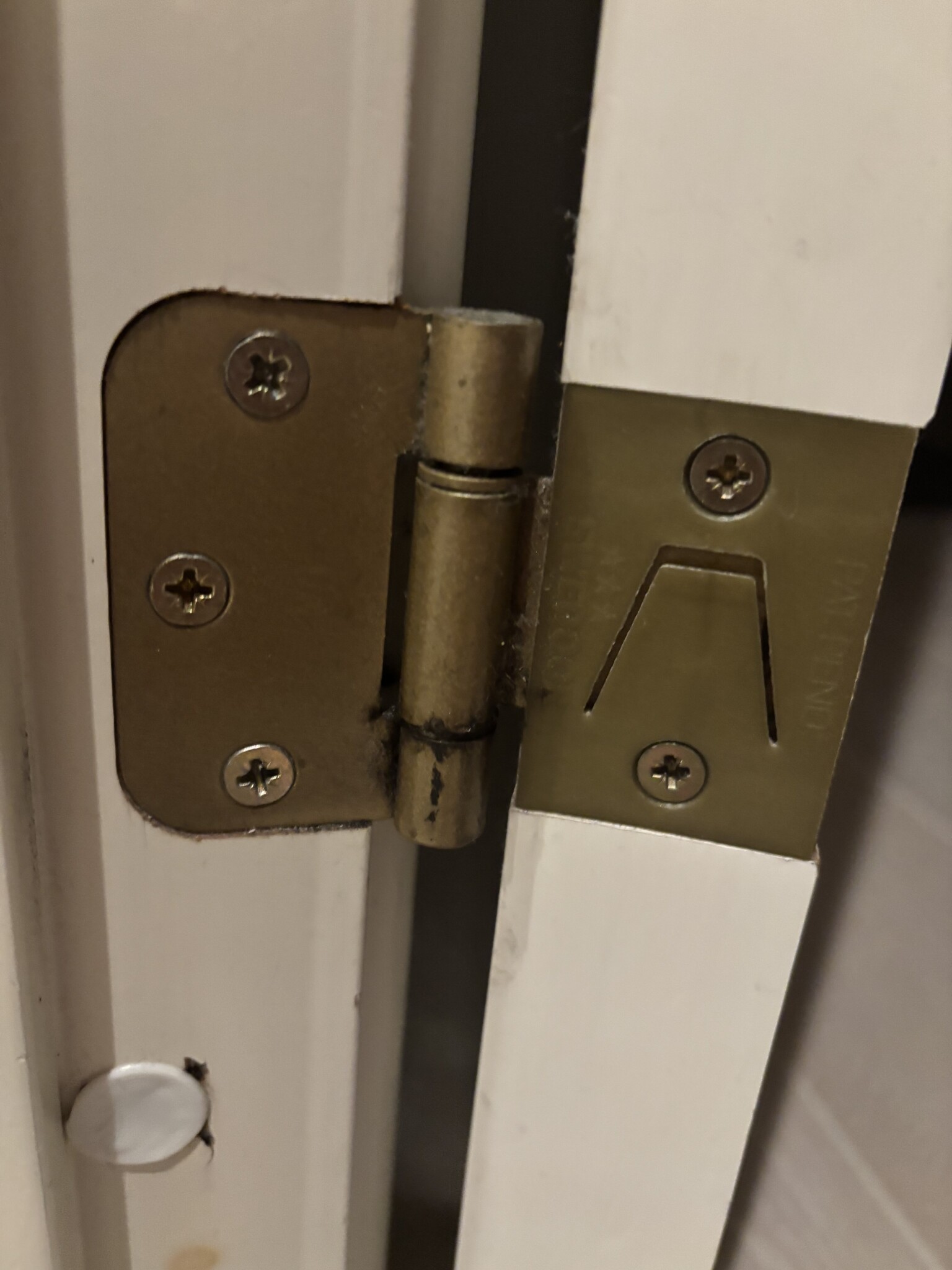

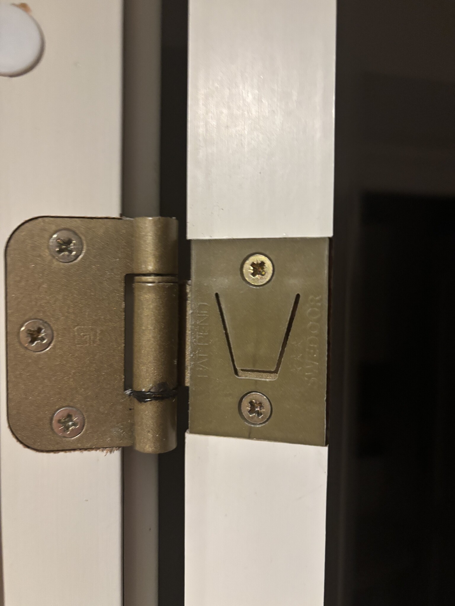

Jag har aldrig justerat någon dörr förut och funderar på hur jag går tillväga med denna dörr. Den är av fabrikatet Swedoor och jag antar att den svällt i den fuktiga sommarluften.

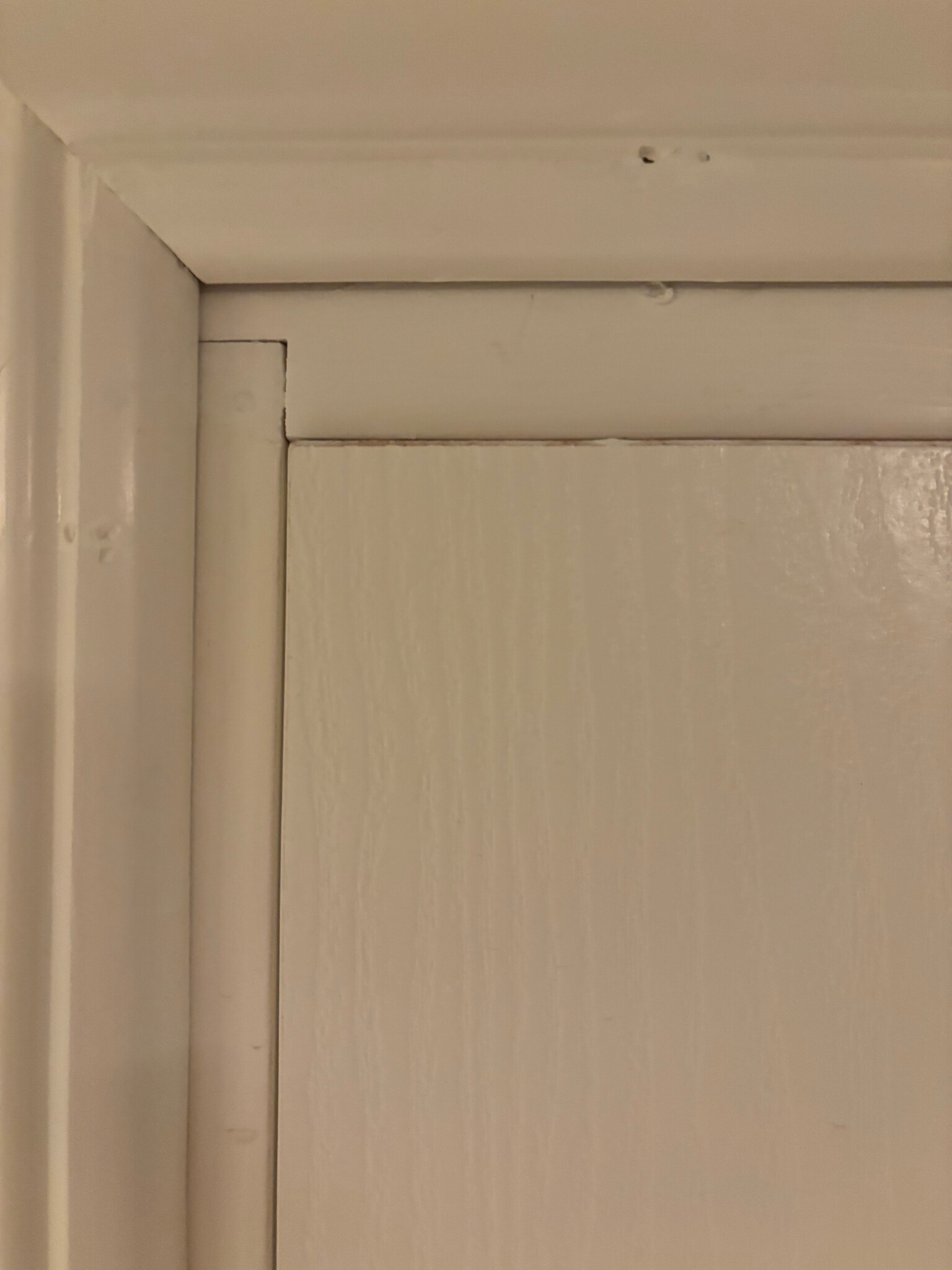

Man ser tydligt att övre vänstra hörnet samt nedre högra hörnet tar i karmen. Det borde alltså gå att vinkla upp dörren lite så att den inte hänger snett i förhållande till karmen.
Hur gör man det? Går det att göra med bara en vanlig skruvmejsel och de skruvar som fäster gångjärnet i bladet och/eller karmen?
Se bilder.

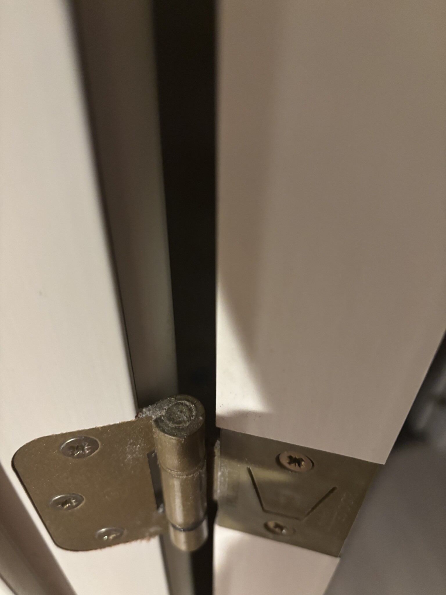

Med en gångjärnsriktare
Fukt och hög värme kan påverka ett dörrblad något, men dina bilder tyder på att det inte är fukt som har påverkat. Gliporna är för store enligt mig.
Vad är där för "historik" för dörren - har den gjort så här andra sommarmånader, funkar den den bra under vinterperioden eller har gliporna alltid varit där?
Tror mer på att det är karmen som inte är riktigt korrekt monterad/justerad. Gångjärnsriktaren lär nog inte hjälpa här.
Det är två fel som skapar problemet.
- Dels är dörrkarmen felaktigt monterad, karmsidan på tryckessidan är längre ner än karmsidan på gångjärnssidan.
Eller så lutar bägge karmsidorna åt höger.
-> Kontrollera om karmsidorna är i lod samt om överstycket är i våg. Gör även en "kryssmätning", från övre högra hörnet till nedre vänstra hörnet respektive övre vänstra hörnet till nedre högra hörnet, dessa två måtten ska vara samma.
- Dels hänger dörrbladet snett i karmen, det är större glipa upptill än nedtill på gångjärnssidan.

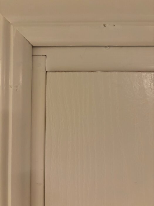

Om du tittar på tredje bilden i första inlägget så ser du att dörrbladet (så gott som) redan tar i överstycket på tryckessidan, alltså finns det ingen justermån att justera gångjärnen.

Om man ska använda gångjärnsriktare. Ska man då ta det nedre gångjärnet och liksom dra det bort från karmsidan där gångjärnen sitter. Eller bör man börja med det övre och dra det mot gångjärnssidan (alltså åt höger i bilden)?

Bilderna visar att dörren hänger lite. Så jag skulle börja med att rikta upp den.

Jag brukar börja med att bryta det övre mot karmen. Vanligast brukar vara att dörren har hängt sig lite pga egenvikten.
Justerar man övre gångjärnet så att dörrbladet dras mot karmen så åker automatiskt övre hörnet på tryckessidan uppåt mot överstycket. Men eftersom det inte finns något spelrum mellan dörrbladet och överstycket så kommer dörrbladet att ta i överstycket.
Justerar man nedre gångjärnet så att dörrbladet åker från karmen så åker automatiskt övre hörnet på tryckessidan uppåt mot överstycket. Men eftersom det inte finns något spelrum mellan dörrbladet och överstycket så kommer dörrbladet att ta i överstycket.

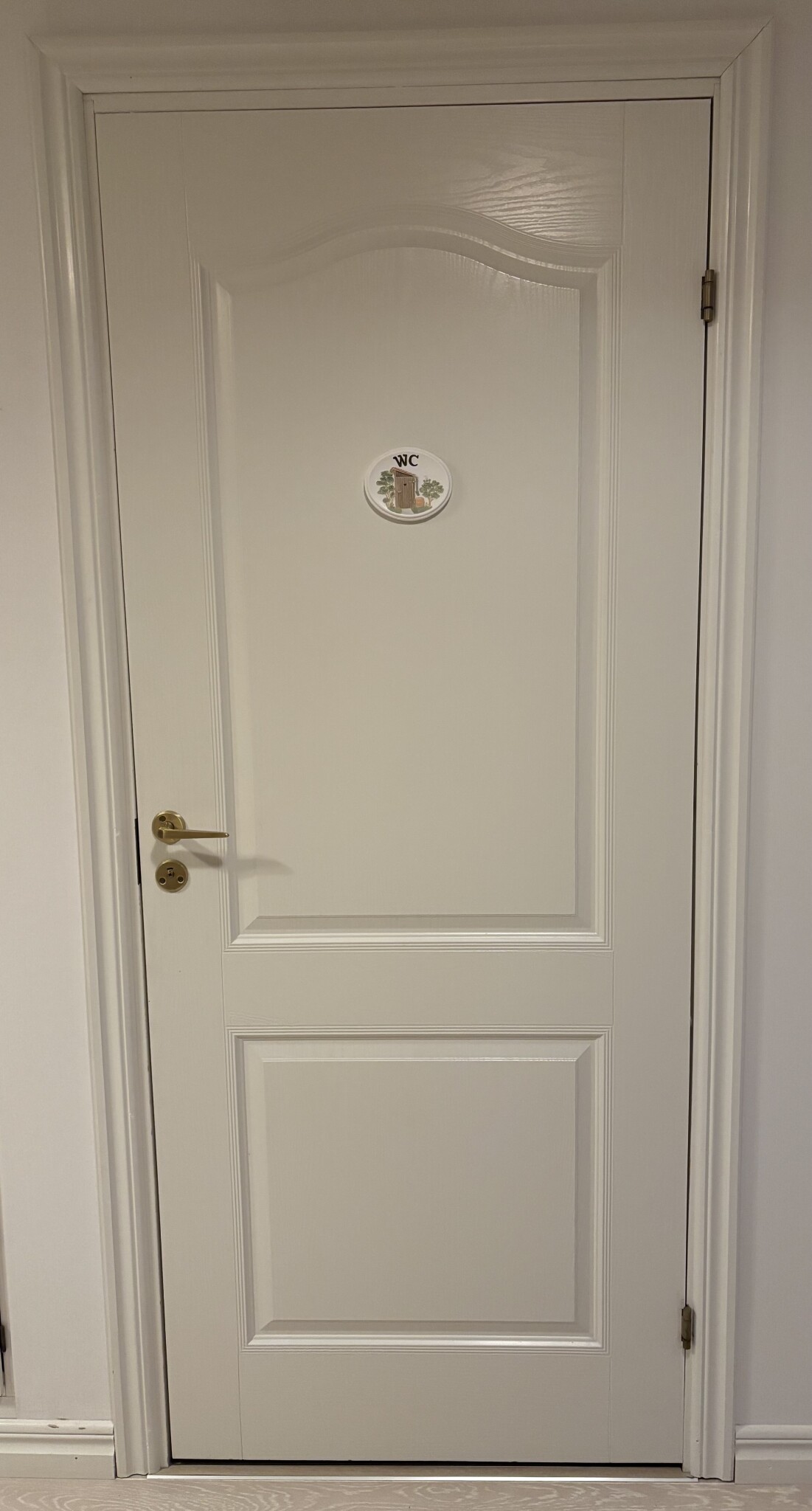

Det saknas en översiktsbild som visar springor runt hela dörren vilken visar problemet mer än alla närbilder.
Jag tycker det ser ut som om den redan tar i överstycket men det är bara ta ett skriv papper och dra i springan så känner man var det nyper.
Här är en översiktsbild av hela dörren.
Det ser ut som att karmen på gångjärnssidan inte är helt rak utan buktar lite fram å tillbaka.
- Kontrollera om karmsidorna är helt raka samt i lod.
- Kontrollera om överstycket är i våg.
- Gör även en "kryssmätning", från övre högra hörnet till nedre vänstra hörnet respektive övre vänstra hörnet till nedre högra hörnet, dessa två måtten ska vara samma.
Jo jag tänker kolla lite noggrannare imorgon men snabbkollade tidigare idag med vattenpasset och som du skriver verkade karmen på gångjärnssidan inte vara helt rak. Inte superskev men aningens vågig. Ska som sagt försöka utreda det närmare imorgon.

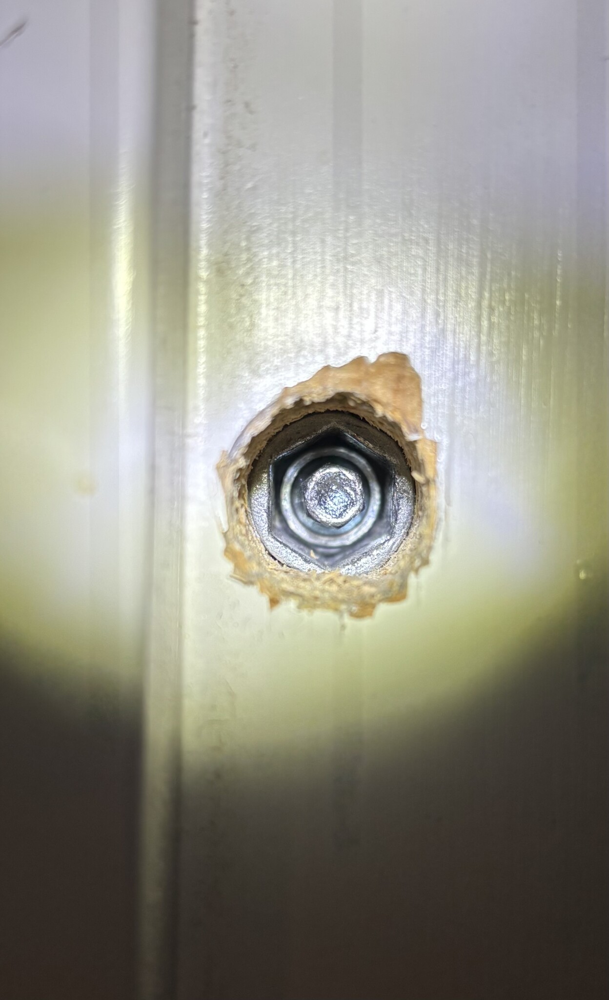

Om det är så, kan jag då åtgärda det genom att skruva på karmskruvarna?
Det ser ut såhär bakom täcklocken, ska jag ha nåt särskilt verktyg? Typ det här https://www.jula.se/catalog/bygg-oc...r-och-tillbehor/verktyg-for-karmskruv-302043/
