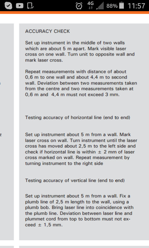

Jag äger en Geo Fennel FL40-3 krysslaser. Vid kontroll står horisontella linjen lite snett. Jag kan se att lasermodulerna sitter monterade med dubbla par skruvar som ser justervänliga ut.
Någon som har monterat isär en sådan här och vet hur man går tillväga för att frilägga upphängningen så man kommer åt att justera?

hur har du kollat det?
Två pinnar, markera streck med lasern från två håll, kolla att strecken ligger lika långt ifrån varandra på båda pinnarna.
Skärmbild av ett dokument som beskriver en noggrannhetskontroll för korslaser med instruktioner om hur man ställer in och testar verktyget.
där står hur du kollar.. men har du garanti använd :) och har det gått ut så är det bara att googla alla korslaser har samma funktion :)
Japp, jag har följt deras metod också men tycker proceduren med pinnarna är bättre. Snedheten är konstaterad och jag behöver inte ytterligare hjälp om hur jag mäter det. Har ej garanti.
