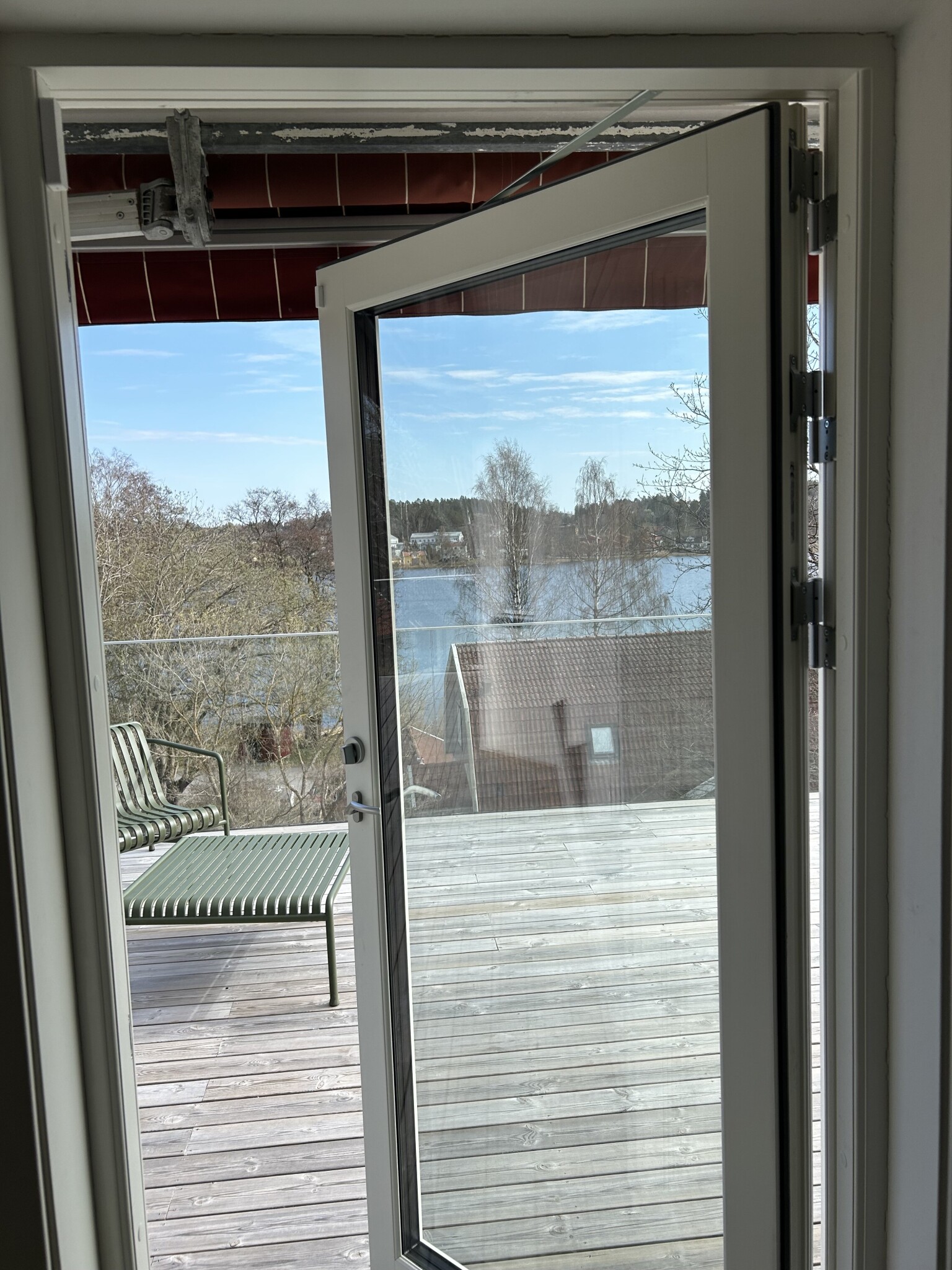

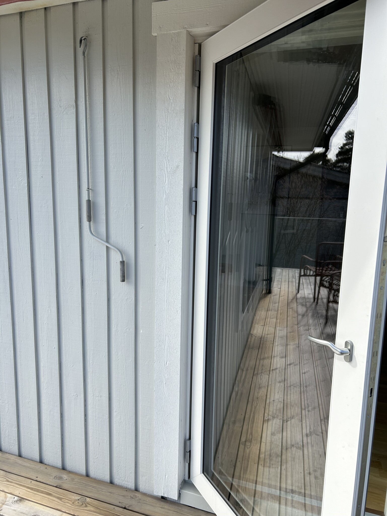

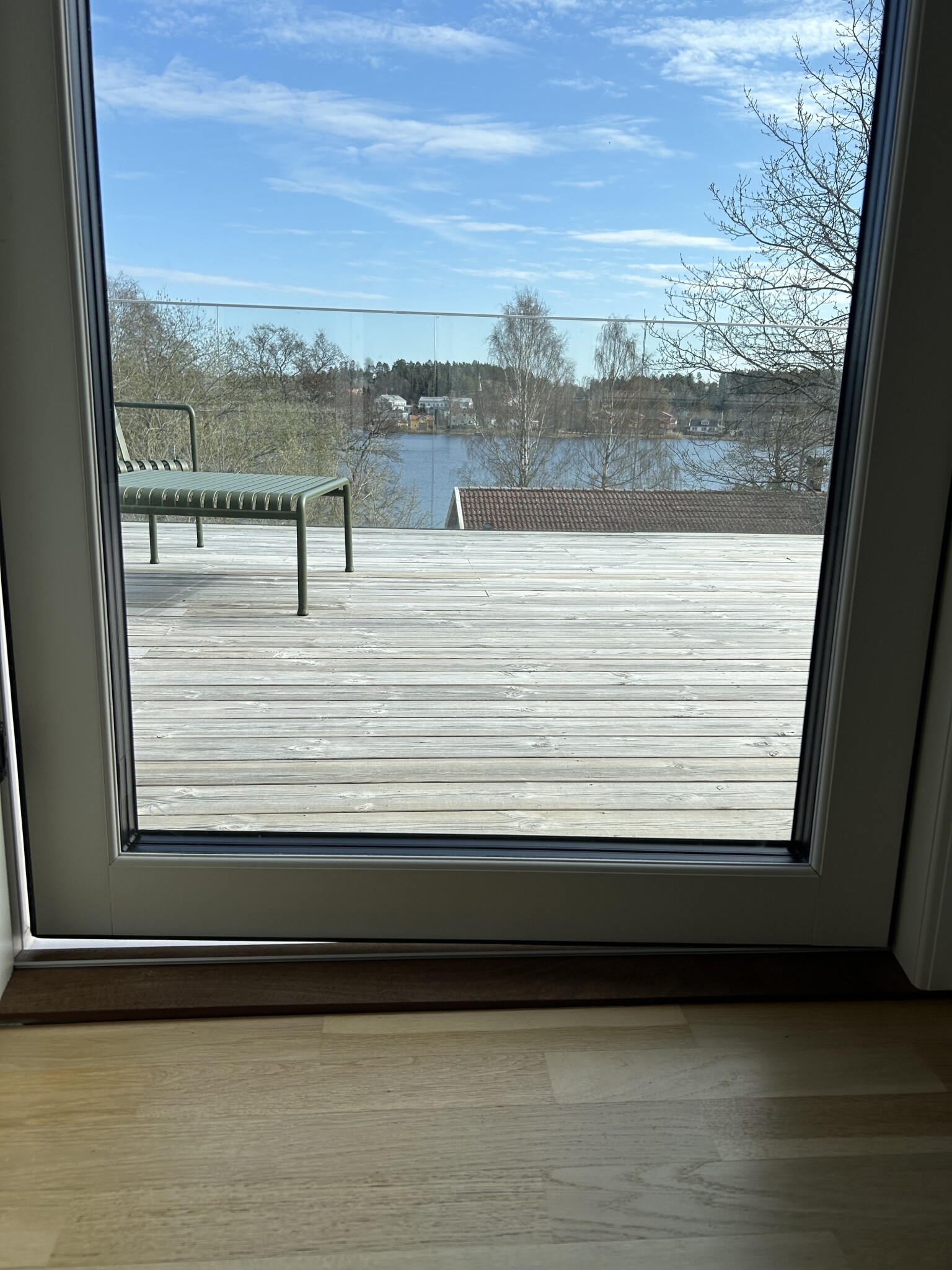

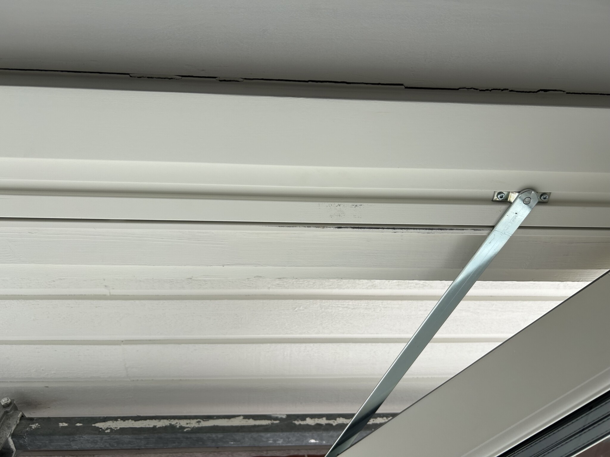

Jag lyckas inte få min altandörr att ”gå rent”. Har försökt justera men då tar den nån annan stans.
Just nu tar den i tröskeln längst ner under handtaget, samtidigt som den tar på ovansidan närmast fästet.
Tips på hur jag löser detta?🙏

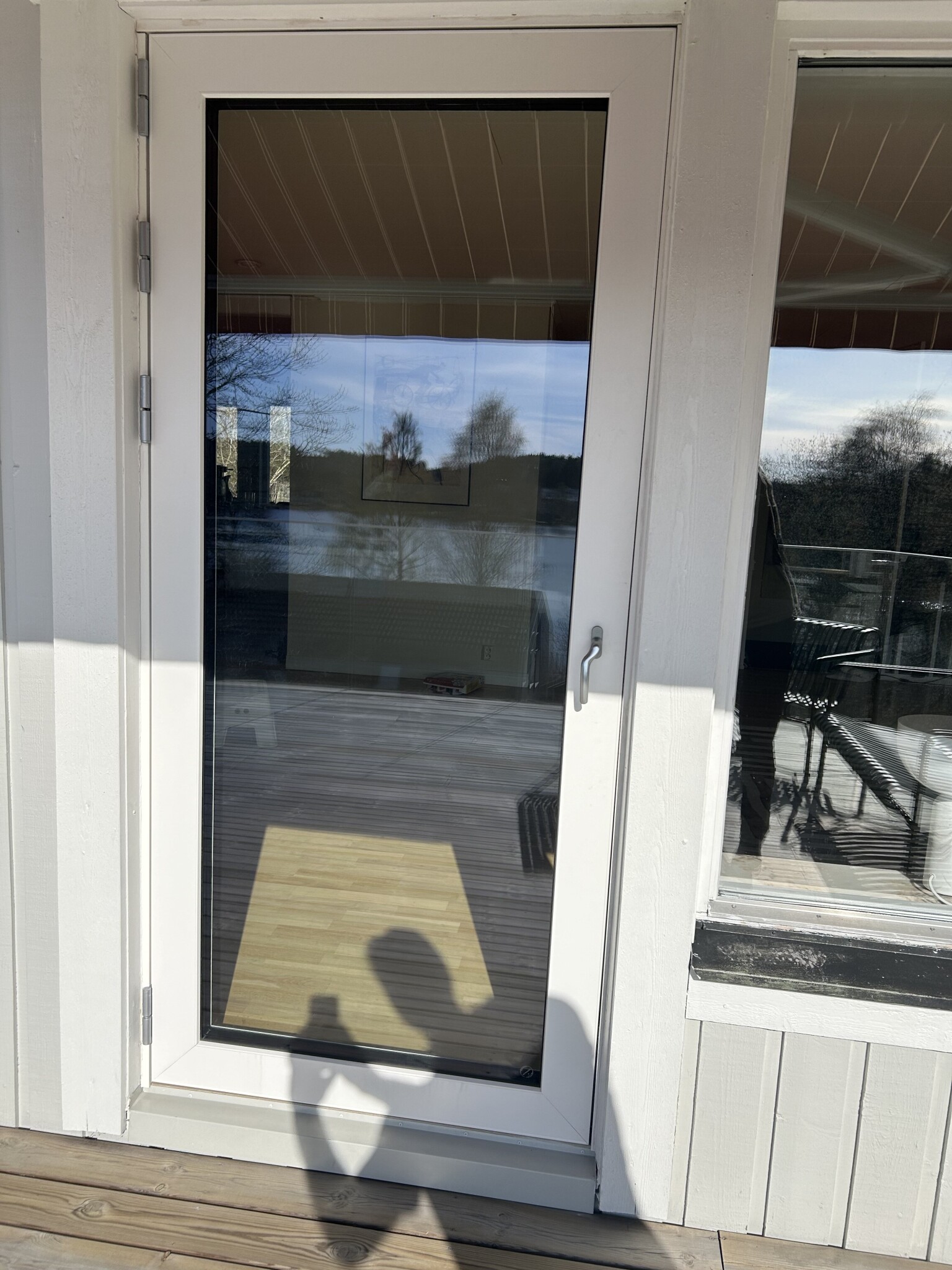

Bild på hela dörren utifrån med stängd dörr underlättar

Karmen sitter fel i förhållande till dörrbladet.
Ta bort karmskruvarna på lås sidan sänk tröskeln genom att ta bort klossen under. Hoppas den är klassad så det finns utrymme. Gå ut och titta på glipan på dörrens överkant när dörren är stängd
Glipan ska vara jämn
Absolut, kommer här
Kolla om skruvarna i gångjärnen sitter löst annars knäck dom övre tre gångjärnen med en gångjärnsriktare. Dörren är tung och har hängt ner sig. Det syns på springan på gångjärnssidan du har nästan ingen springa i nederkant men en stor i överkant.
