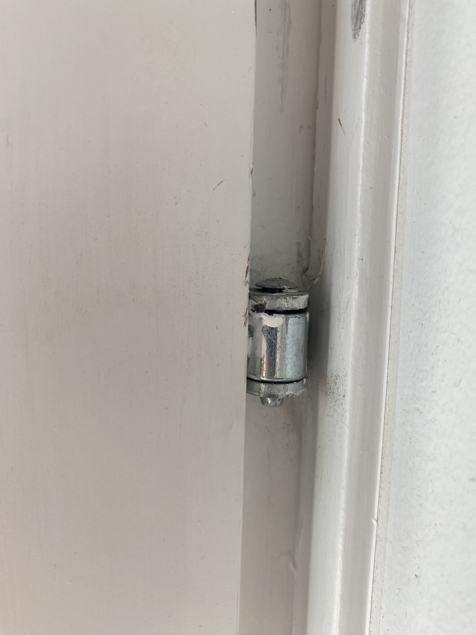

Hej! Jag har en balkongdörr som tar i tröskeln och skulle behöva höjas några mm. Jag har förstått att det är sk pinngångjärn. Men behöver jag ta av hela dörren för att lyckas få in några slitringar?
  • Gångjärn i en vit dörrkarm med fokus på dess metallstift; balkongdörrens justeringsproblem diskuteras.
Är det längs hela tröskeln eller är det bara vid tryckessidan?
För att få i slitbricka så behöver hela dörrbladet lyftas uppåt, tex med lyftkudde, det räcker att lyfta stift för stift.
Tack för svar! Det är lite längs hela tröskeln under just denna dörr, men mest längst in mot väggen. Den andra dörren kan jag se sitter nån halv cm högre upp.
Det kan vara skit under tröskeln som lyfter tröskeln.
Normalt drar man ur sprinten och skruvar in eller ur gångjärnet för arr justera dörrbladets position i kramen men det finns ingen justering i höjdled.
Det kan dock vara möjligt att slipa av en bit av dörrdelen och sedan få in en bricka men normalt finns ingen höjdjustering.
