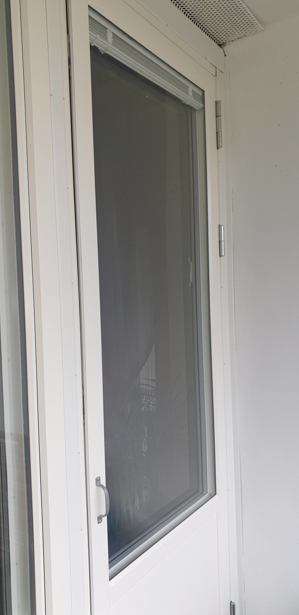

Föreningen bytte nyligen alla fönster och balkongdörr. Dörren är tyvärr mycket svår att stänga även efter en justering av de som gjorde jobbet.

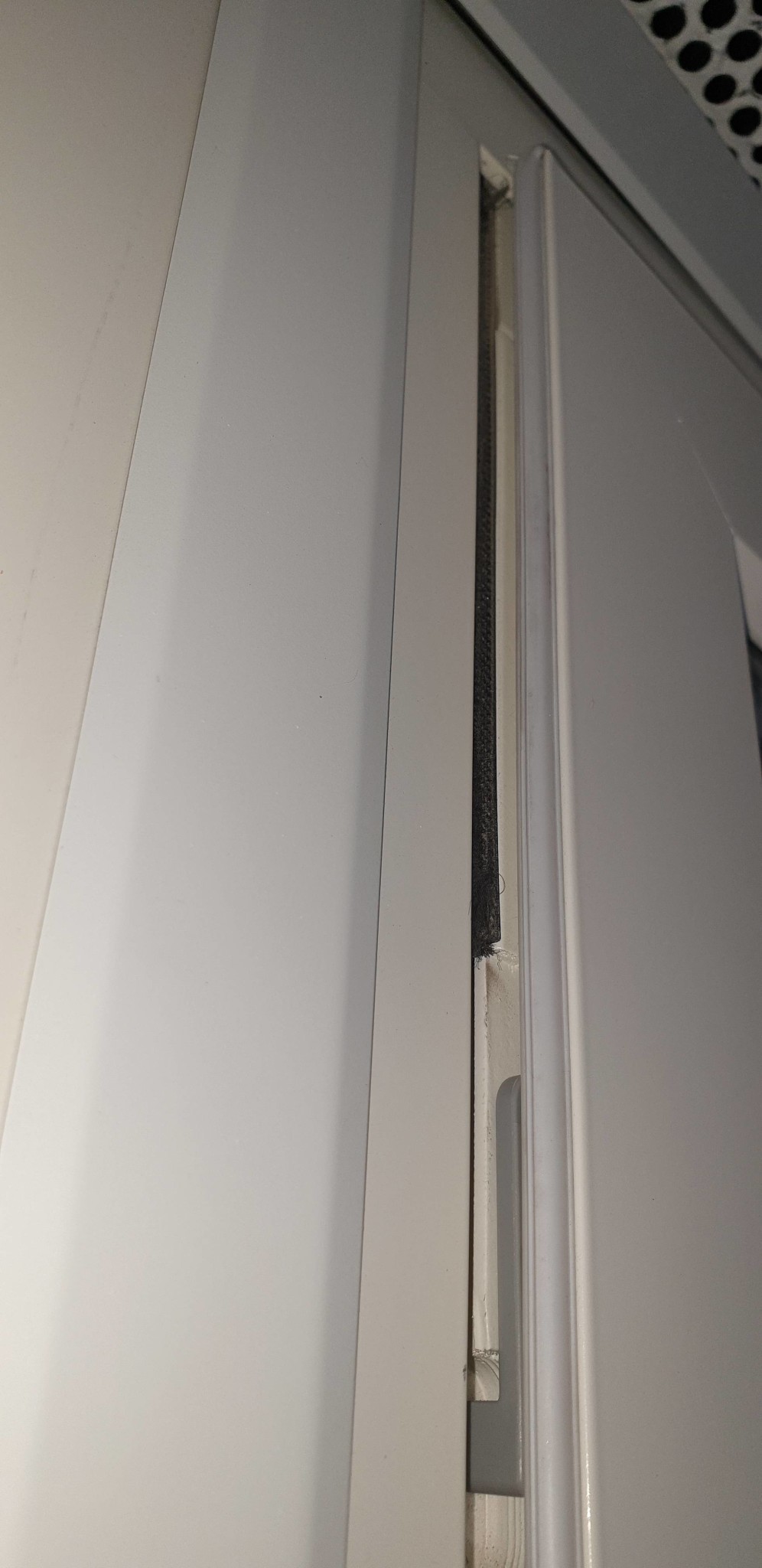

När man drar igen dörren ser jag att det finns en ganska stor glipa längst upp och det är nog den haspen som är svår att få "i lås" när man skall vrida handtager ner för att stänga dörren.
La upp lite bilder och en video. Har ni tips på hur man kan justera detta själv eller bör man be föreningen kontakta montören för ny efterjustering?

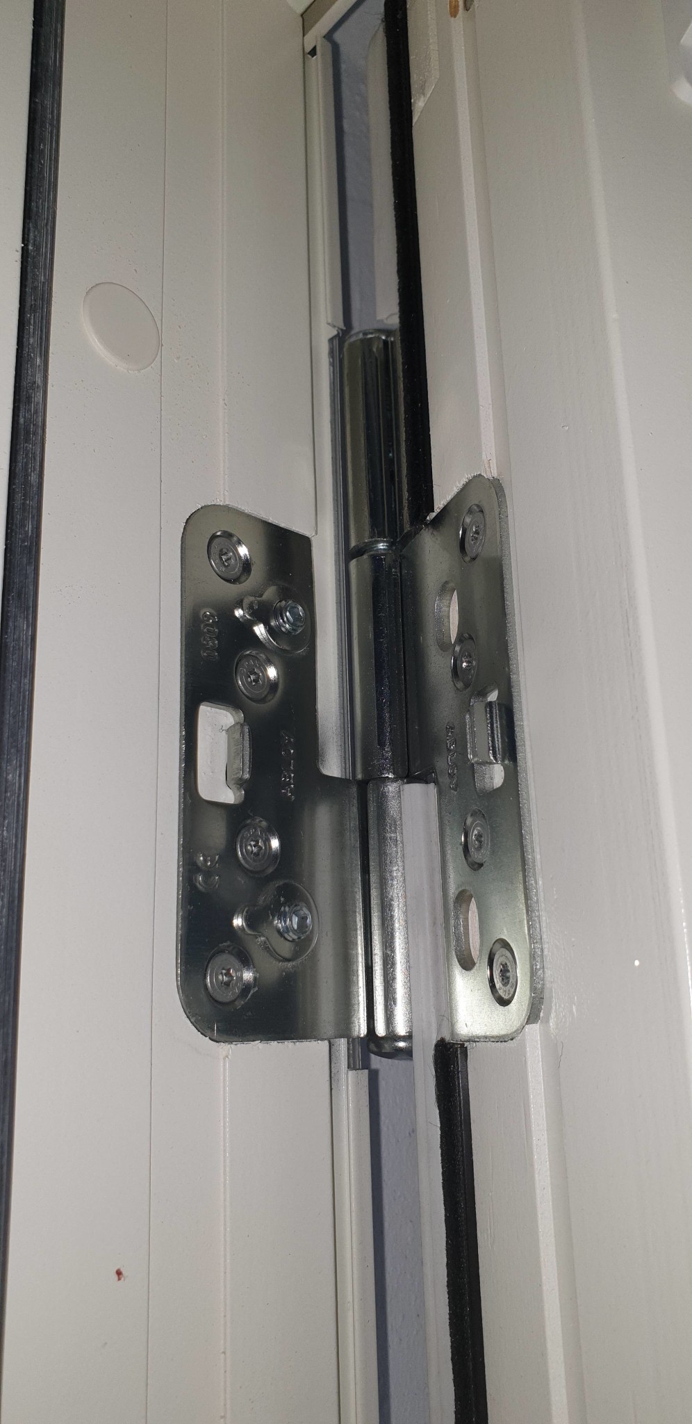

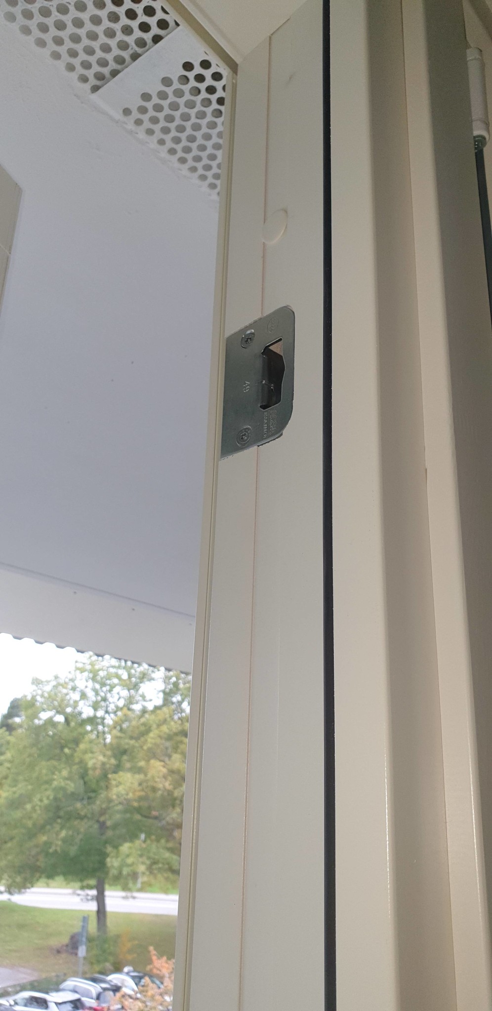

Jag tror inte det löser problemet, de märken som syns i slutblecket vittnar om att något är fel och måste gå väldigt trögt vilket inte är förvånande enligt hur det ser ut på andra bilder.H halj skrev:
Som @etompau skriver så ska det reklameras och åtgärdas av företaget som monterat partiet.

Slutbleck sitter i dörrkarmen och tar emot fallkolven och låskolven när dörren stängs och låses. Blecket ska passa låshuset, så kolla vilken modell låset har innan du byter. Modellnumret står ofta på låshusets framstycke, synligt i
Gissar att karmen inte är korrekt monterad, den lutar in el ut mot rummet.
Ex. på vä sida (inifrån sett) lutar den ut och på hö sida lutar den in, vilket resulterar i att den inte stänger rakt och slutblecket upptill hamnar för långt ut.
Detta kan man kontrollera med ett långpass - och skall isf åtgärdas av snickaren.

Jag misstänker att det är hela partiet som är bytt alltså fönsterdörr+fönster och eventuell "bröstning" under fönster.
I många lägenheter byter man hela modulerna så det även blir som en ny vägg även under och runt fönster och dörr.
När allt byts så förekommer det att det blir galet ibland tyvärr då det är många personer inblandade och det litas på att föregående person gjort rätt alltså att man styr nästa modul efter tidigare och om överstycket ligger lite för långt in så...
Jag skulle inte bli förvånad om det är minst 5 personer som arbetar plus de som kånkar upp allt då de ofta vill göra en hel lägenhet klar på en dag.
Däremot hade det kunnat spänna upp ett riktsnöre och kontrollmätt.
