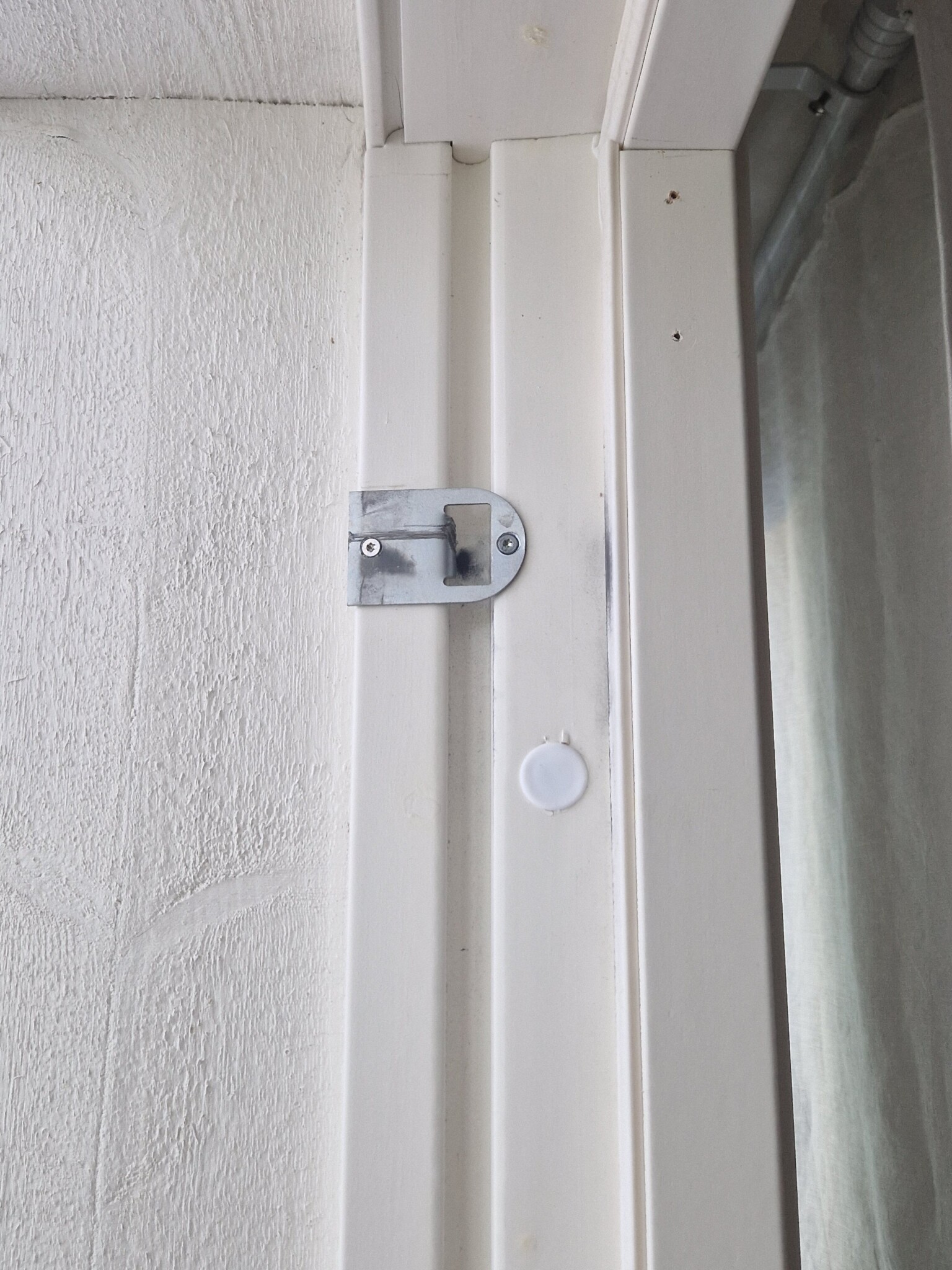

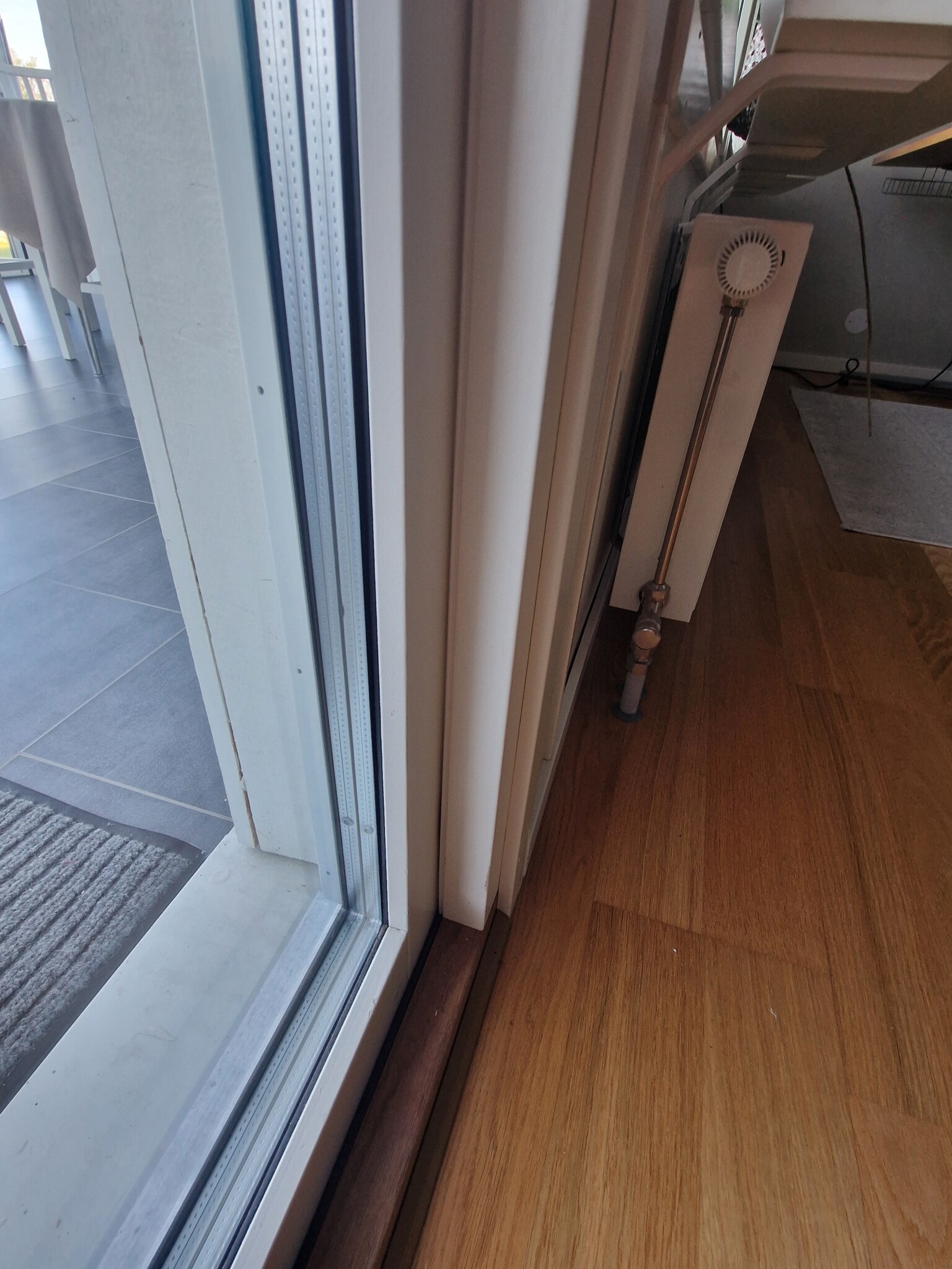

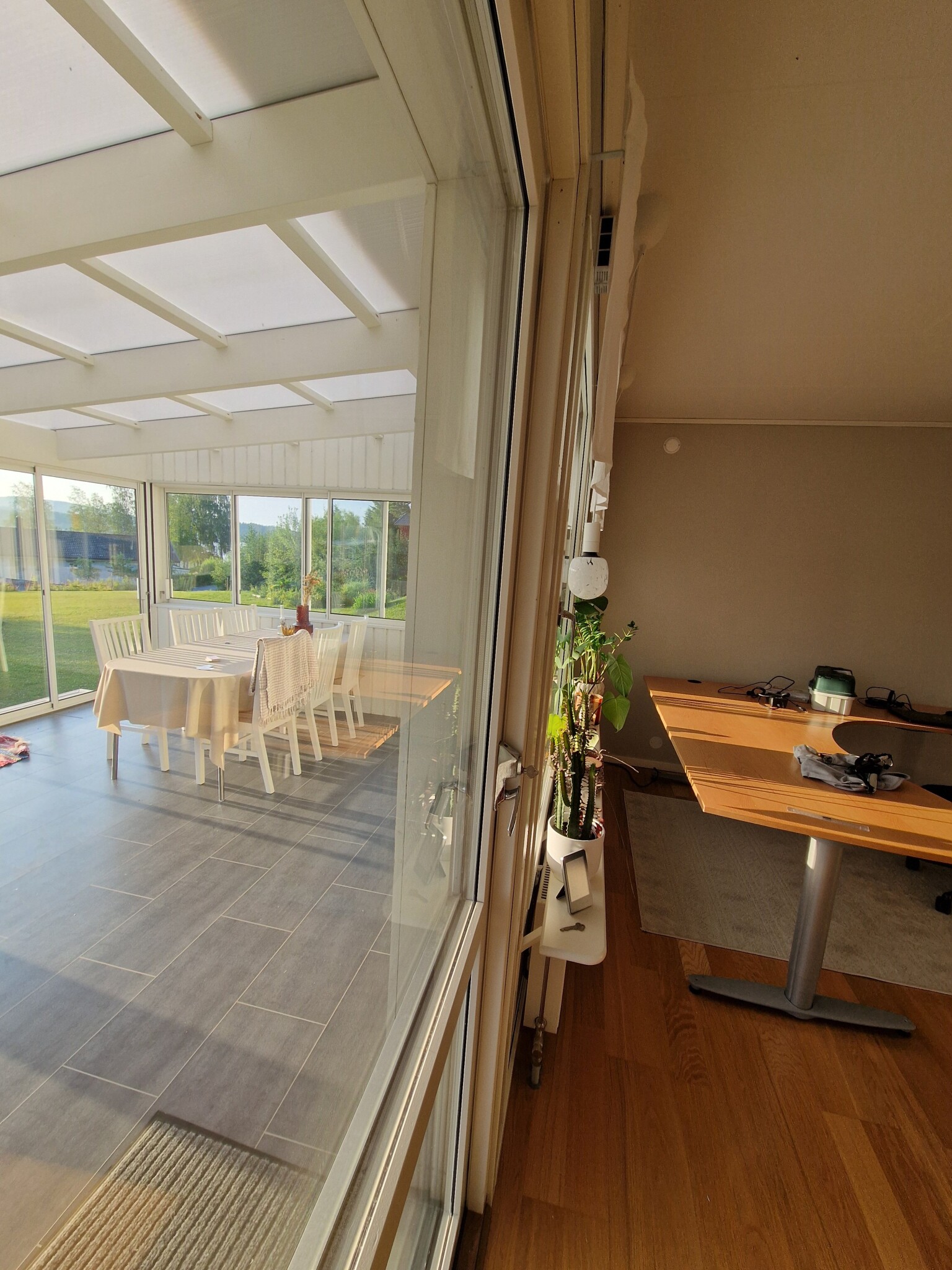

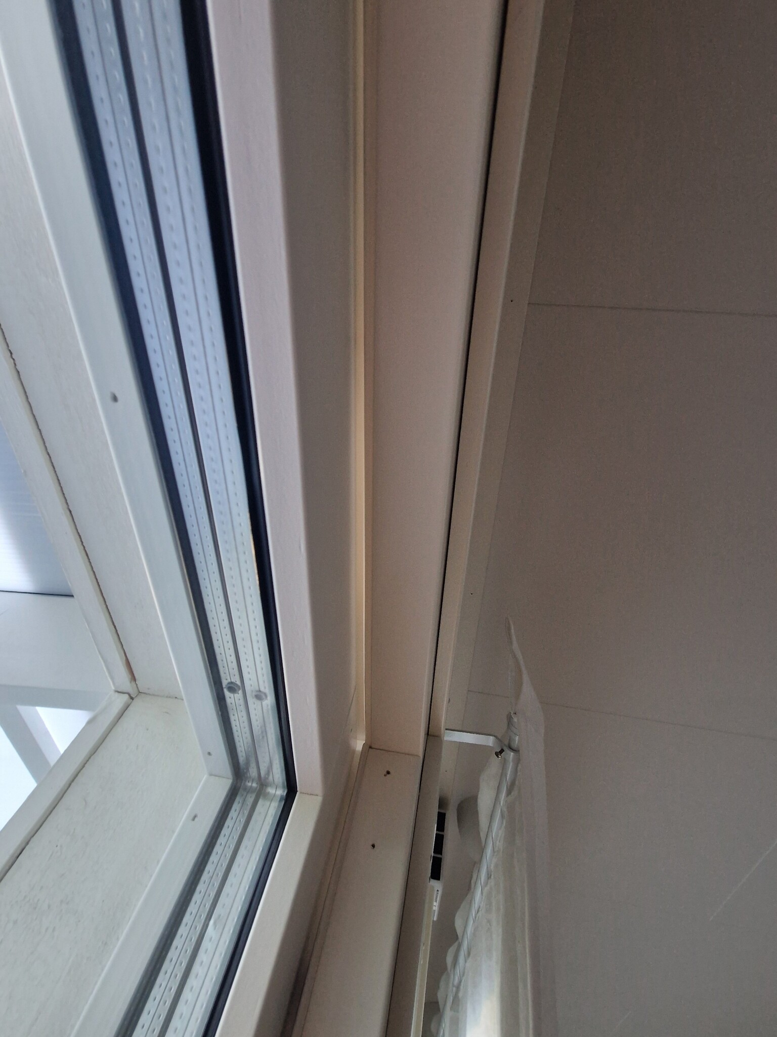

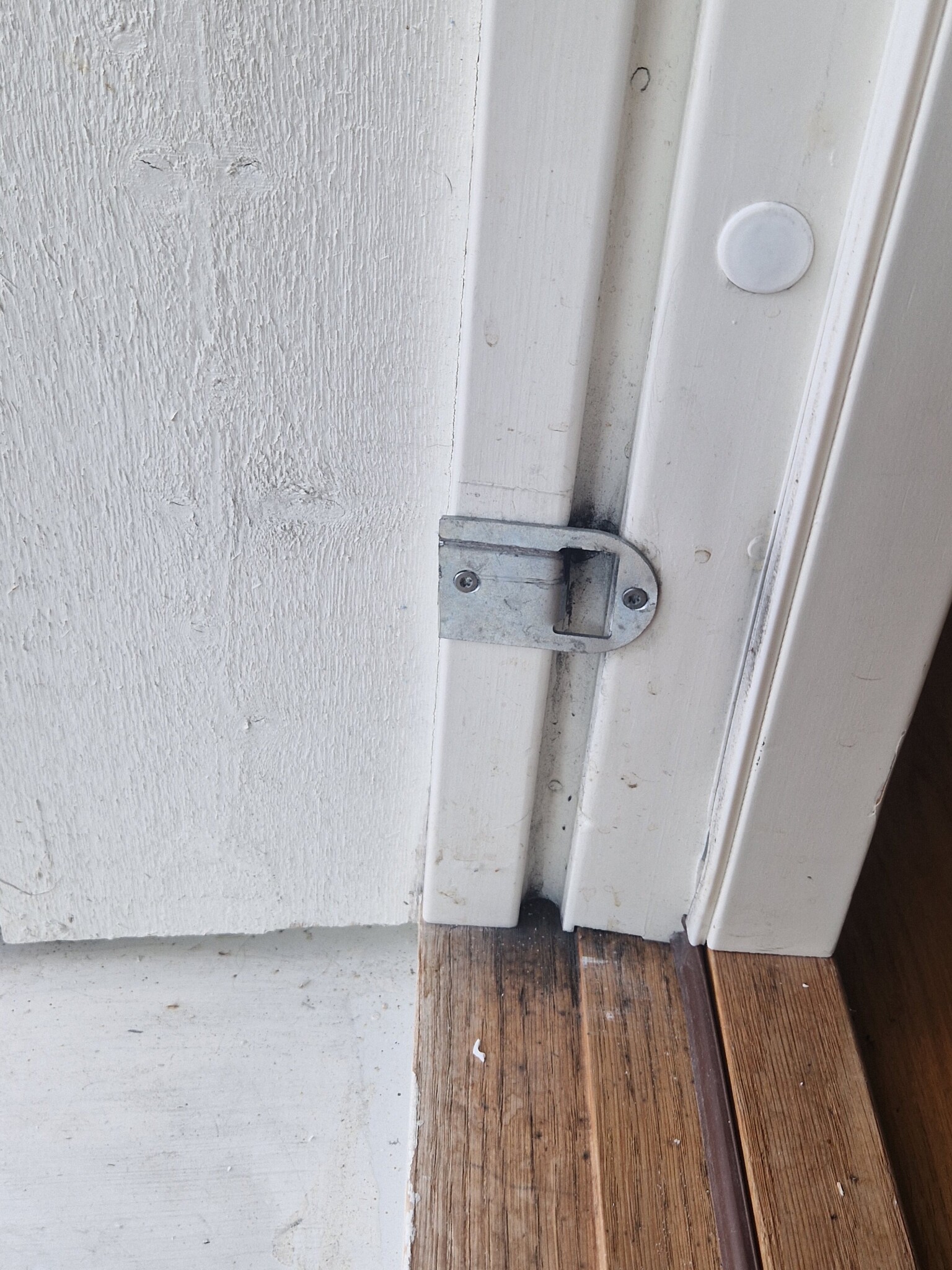

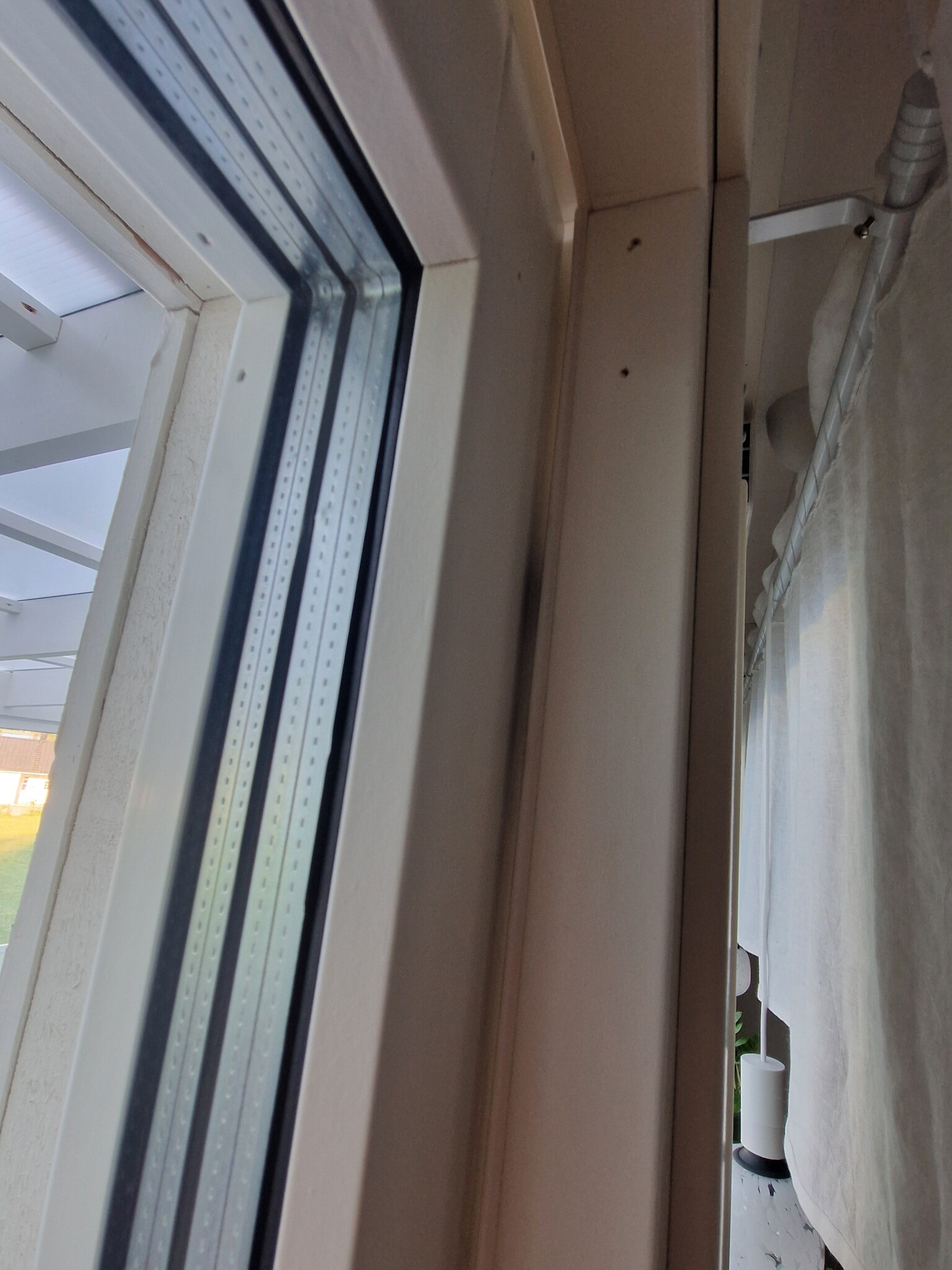

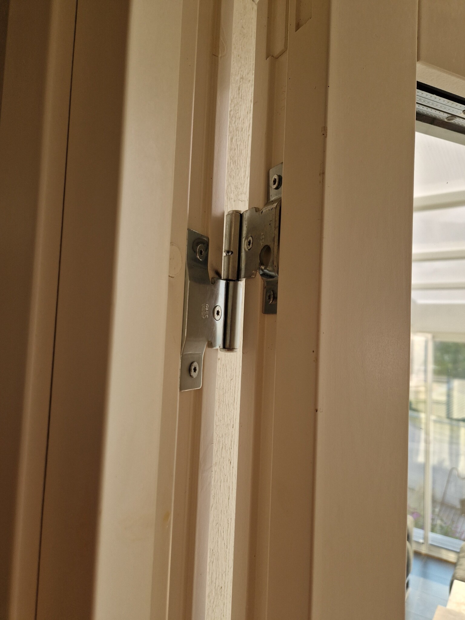

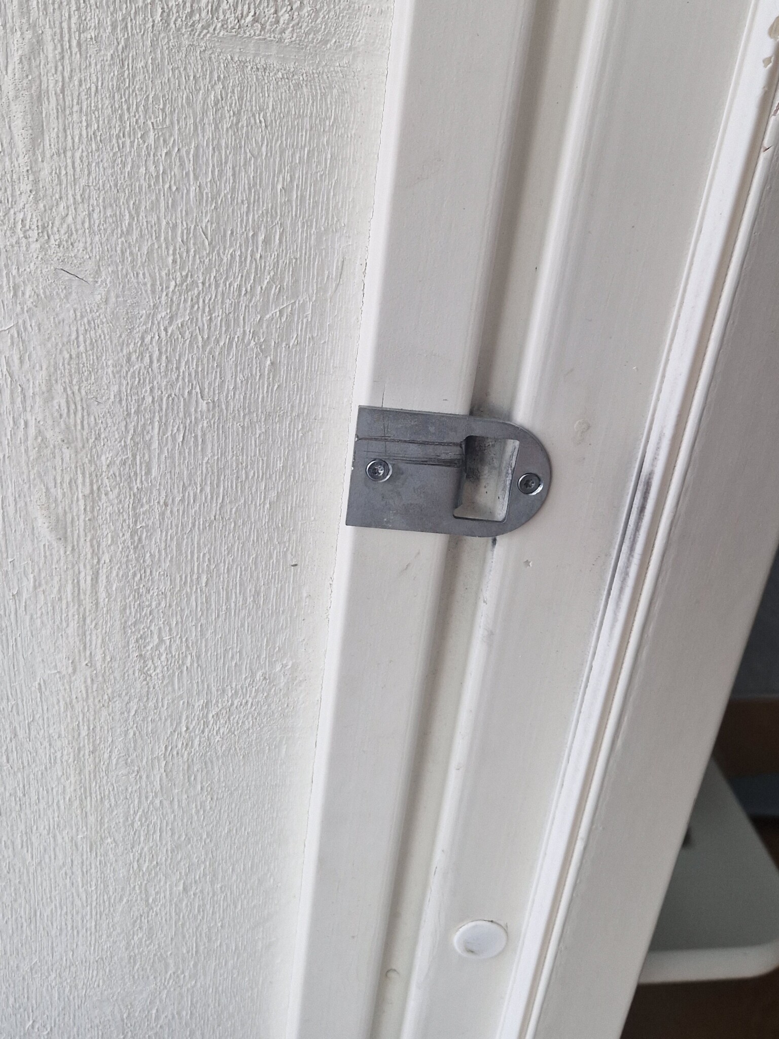

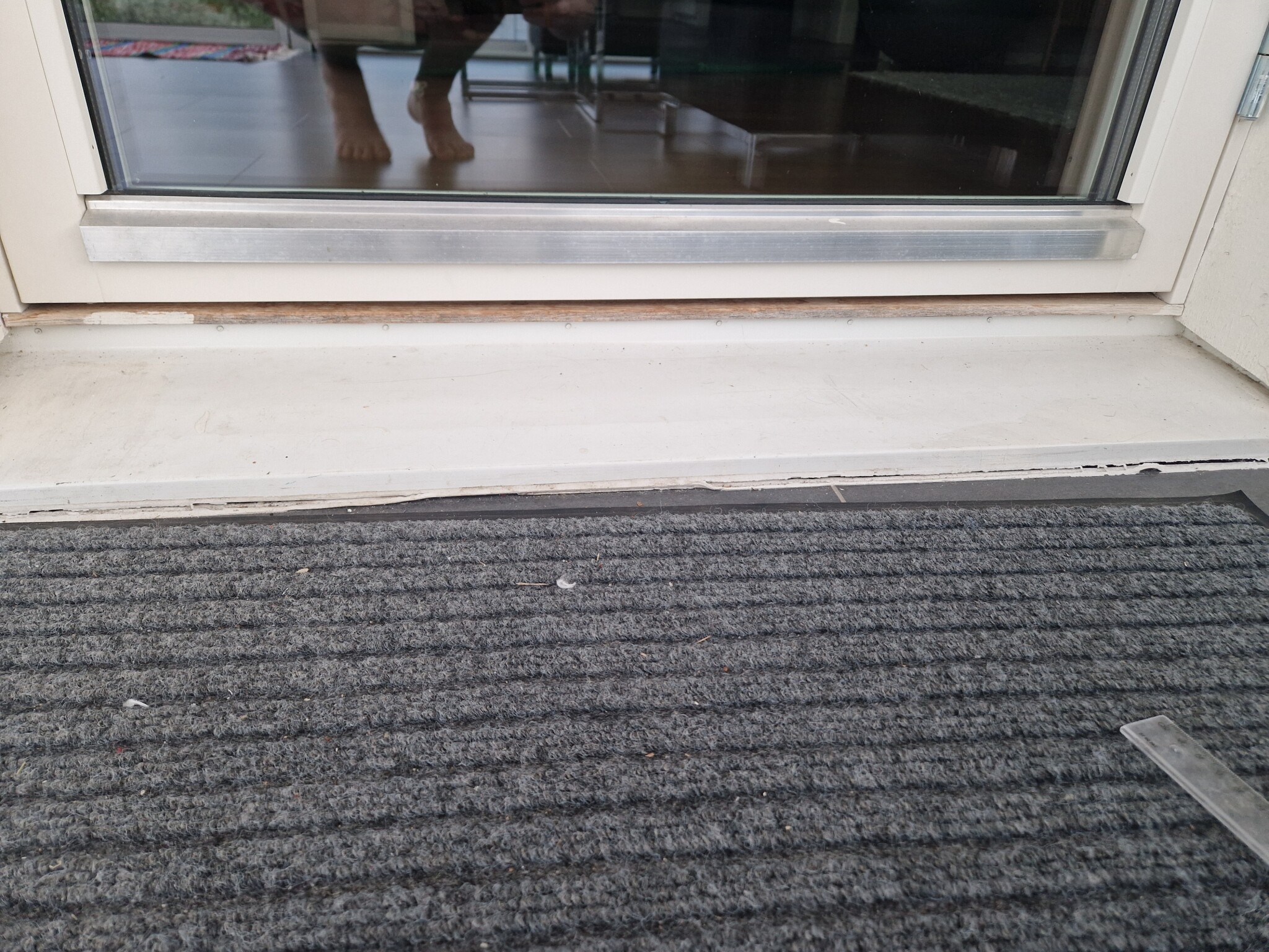

Våran altandörr krånglar och är svår att "låsa". Det går hur bra som helst att stänga/öppna dörren och låsmekansimen (spanjolett) fungerar bra när dörren står öppen. Däremot så går det inte att stänga dörren och vrida handtaget nästan alls. Med mycket kraft och att man lyfter den lite funkar det ibland.
När dörren är stängd finns det en glipa uppe i hörnet ovanför handtaget, dvs motsatt sida från gångjärnen (se bild). Man kan även se att kolvarna har skavt mot slutblecken, mest i det översta men lite i alla. När dörren är stängd skiljer det även någon millimeter under dörren närmast gångjärnen jämfört med längst ifrån. Syns inte jättetydligt på bilden.
Hur kan man justera detta för att det ska fungera att stänga och låsa dörren? Är det karmen som behöver justeras? gångjärnen?
Har alldeles för dålig koll på detta så är tacksam för all hjälp!

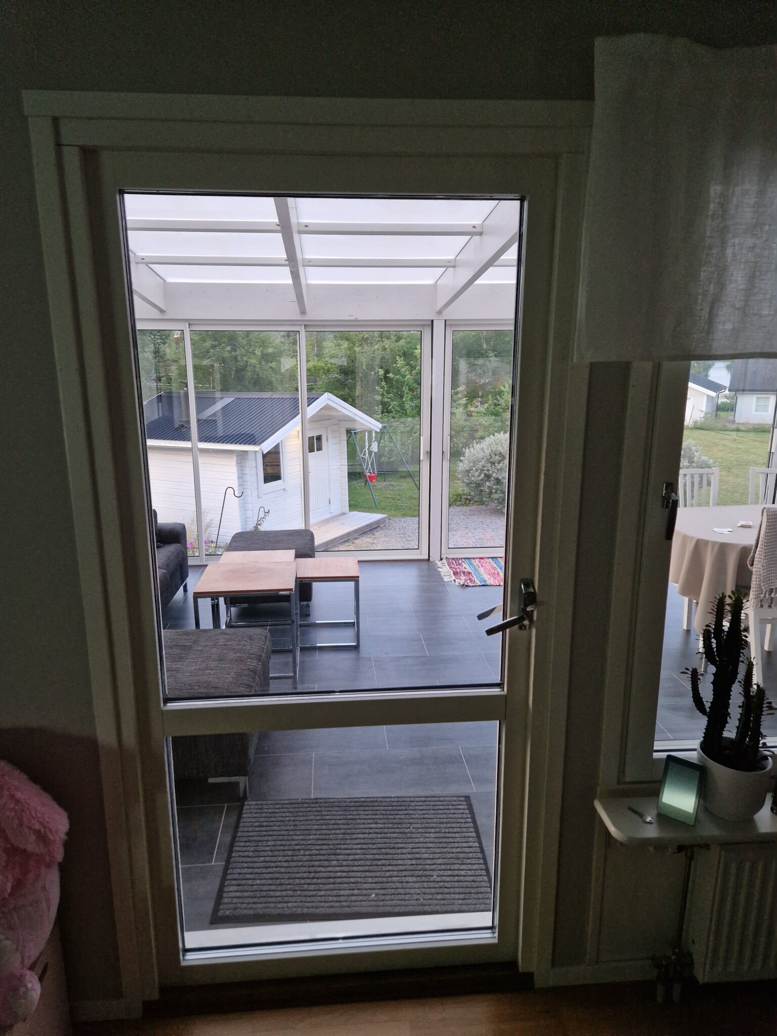

De bilder du tagit för att vis springan upp och nere finns det en bild som samtidigt visar hela dörrbladets längd.
Om du kan justera dörrbladets höjd med gångjärnen så sänk dörrbladet 1-2mm då kolvarna verkar ta emot i ovankant av slutblecken.
Här kommer en sådan bild, vet inte hur bra det syns på den dock. Så här ser gångjärnen ut, är det något som går att justera?
