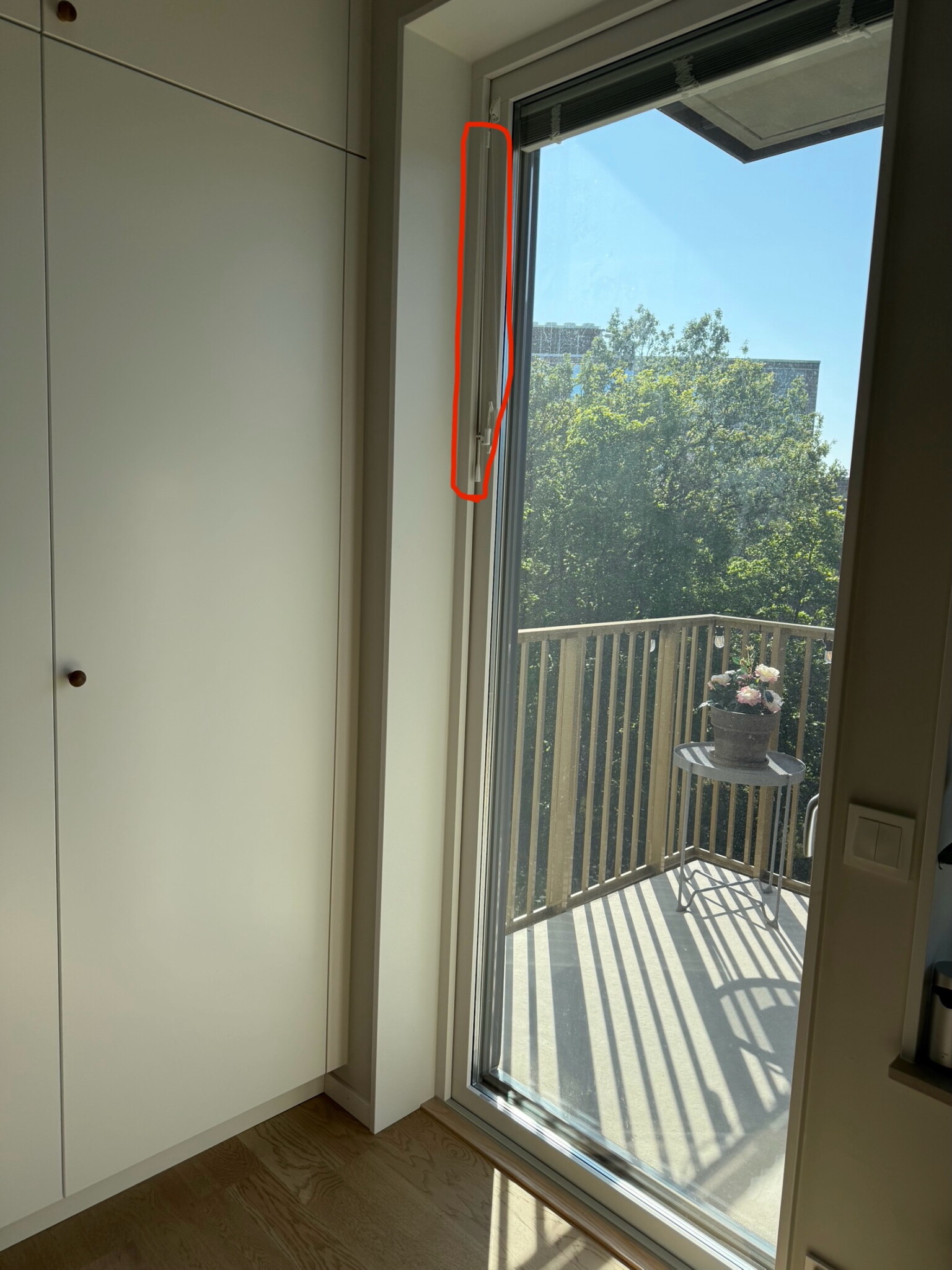

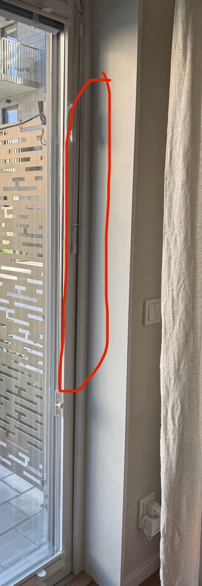

Bifogar lite bilder. Ringat in typ var det läcker in ljud och luft på respektive dörr.

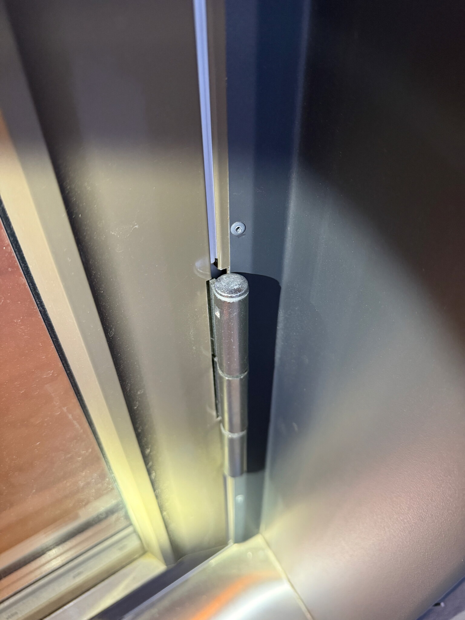

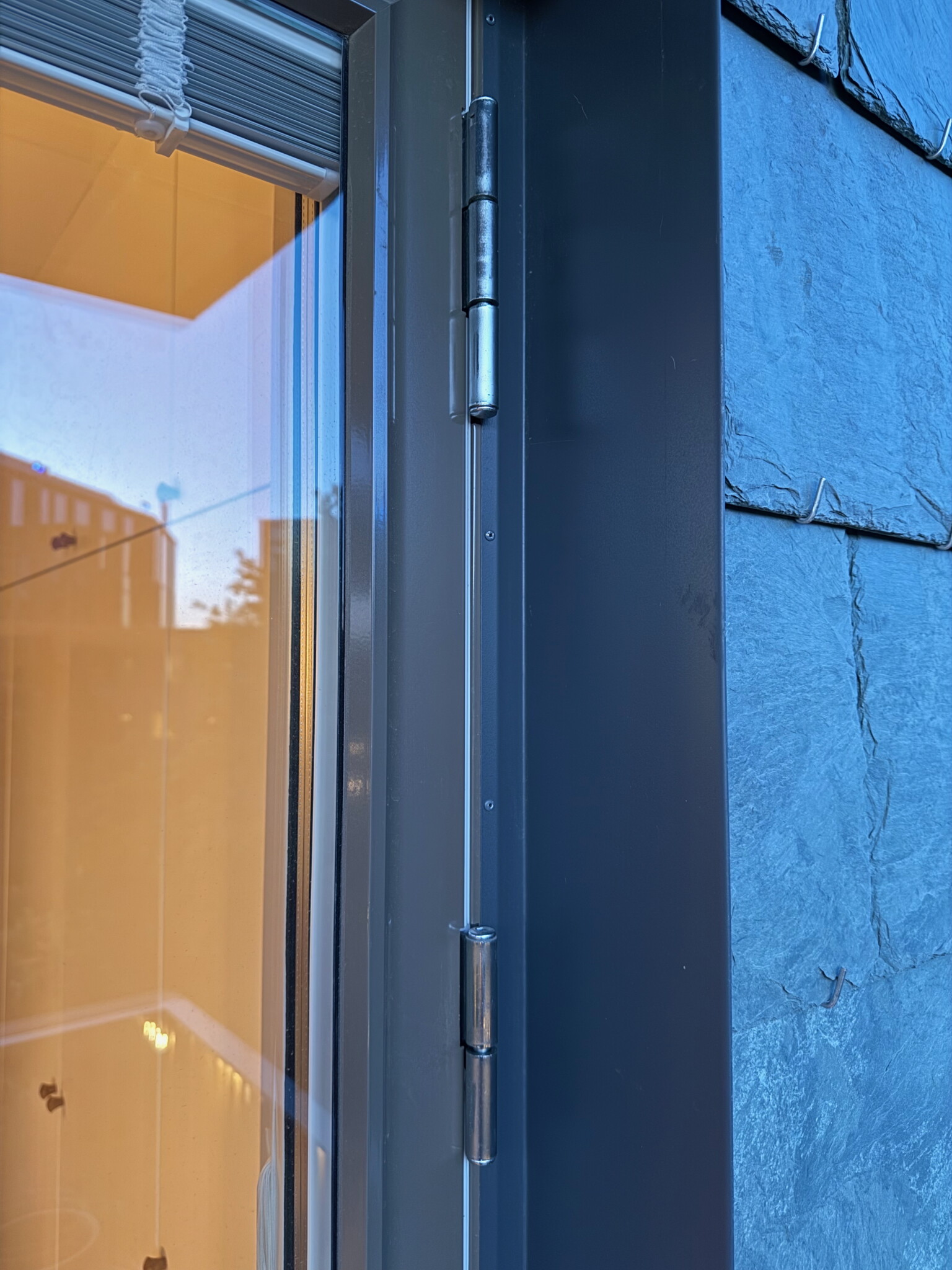

Så här ser gångjärnen ut. Det nedersta (ej på bild) ser likadant ut som det översta på bilden.

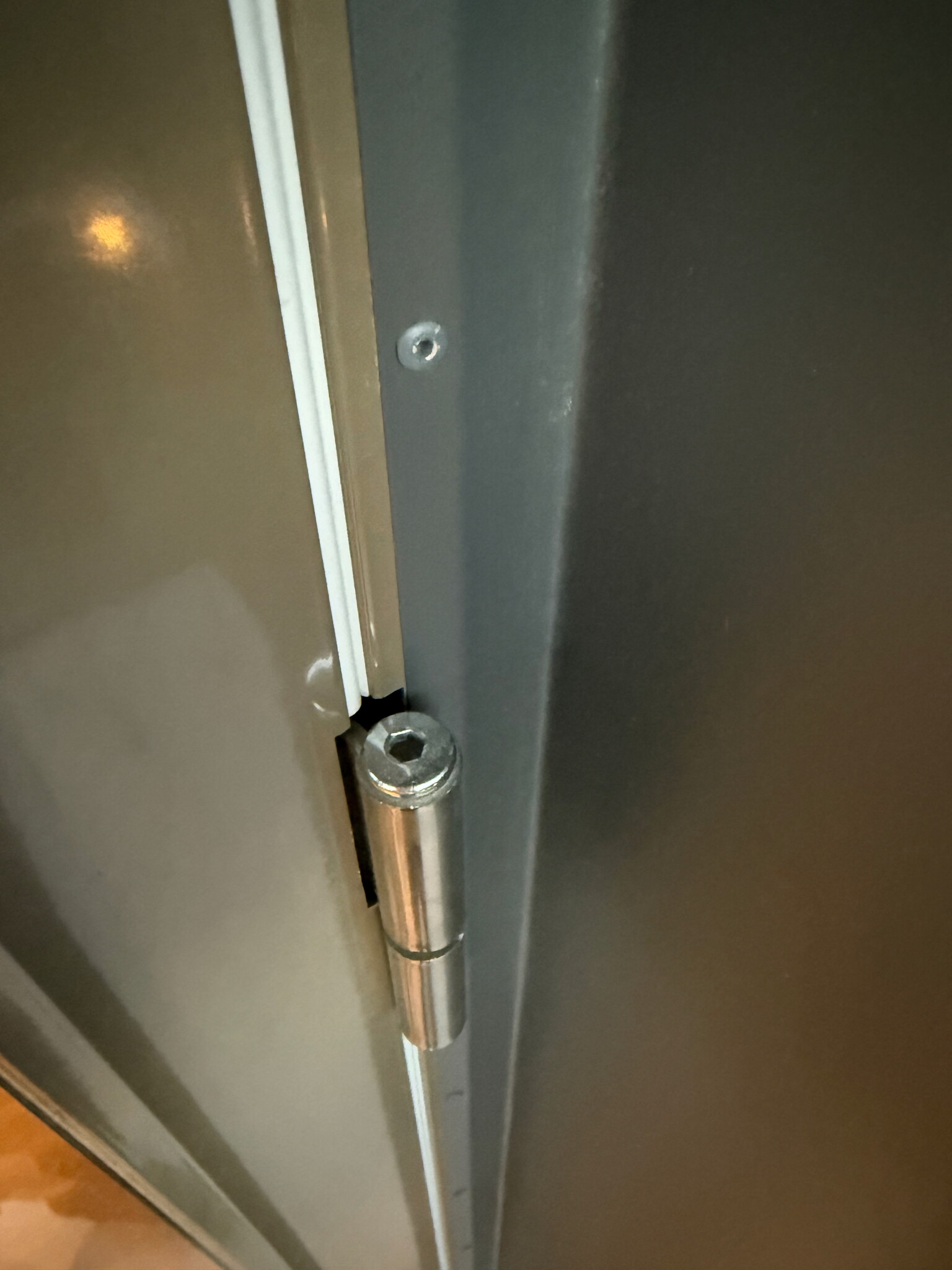

Närbild på gängjärnet som går att justera med insexnyckel (hatten skruvas av, och sedan skruvar man på insidan).
Närbild på gångjärnen som enligt utsago inte behöver justeras. Har provat att vrida på den övre hatten, utan resultat.
Balkongdörren och var det läcker in ljud och luft.
Uteplatsdörren och var det läcker in ljud och luft.

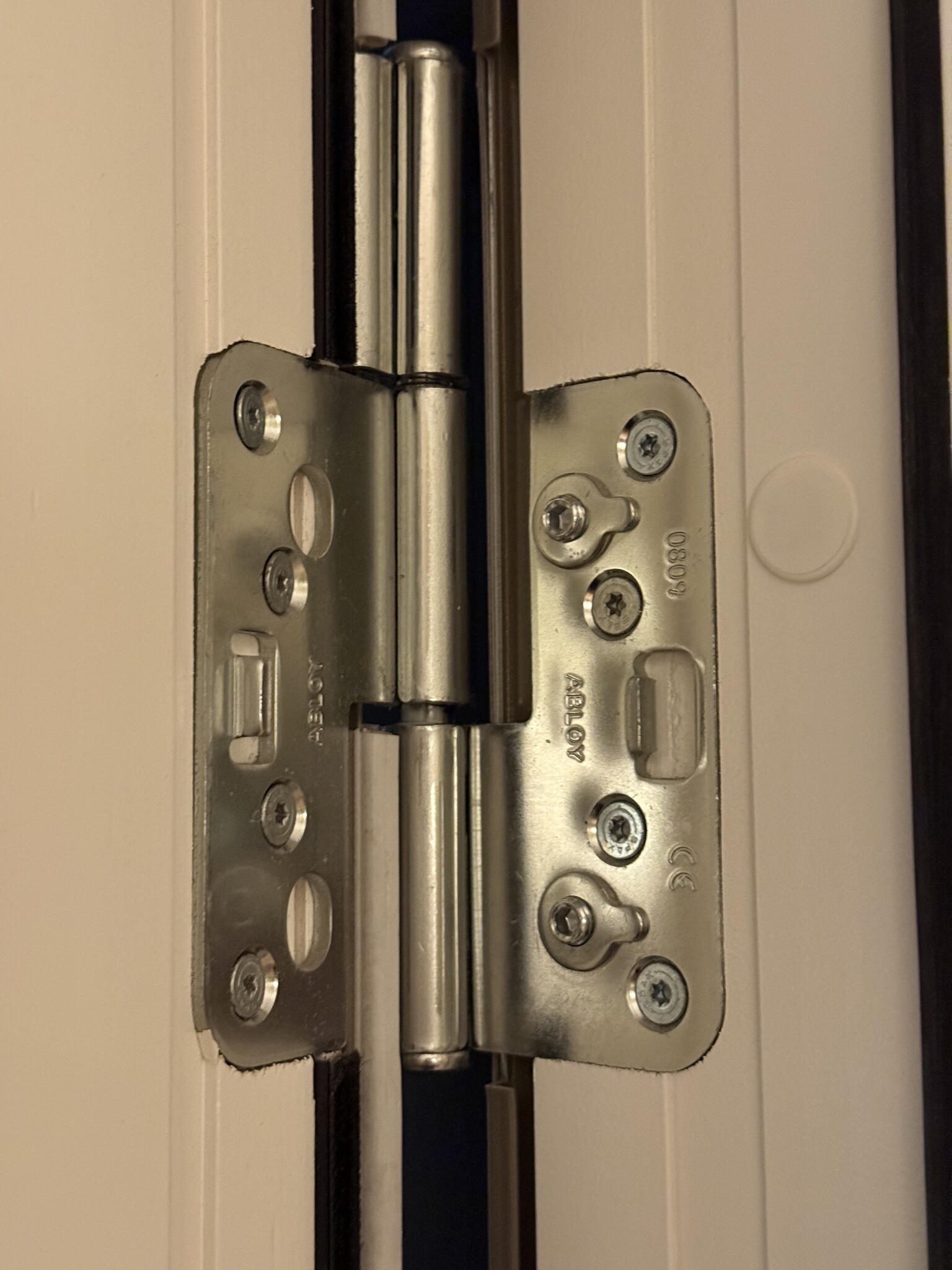

Hur gångjärnen ser ut på "insidan". Det är insexskruvarna som är justeringsskruvarna. Övriga (torx) är infästning.
