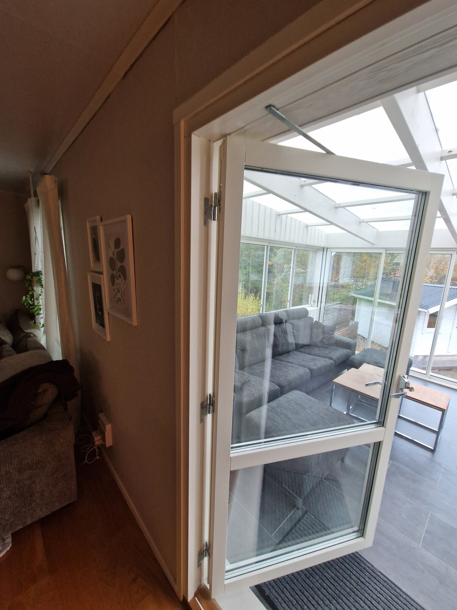

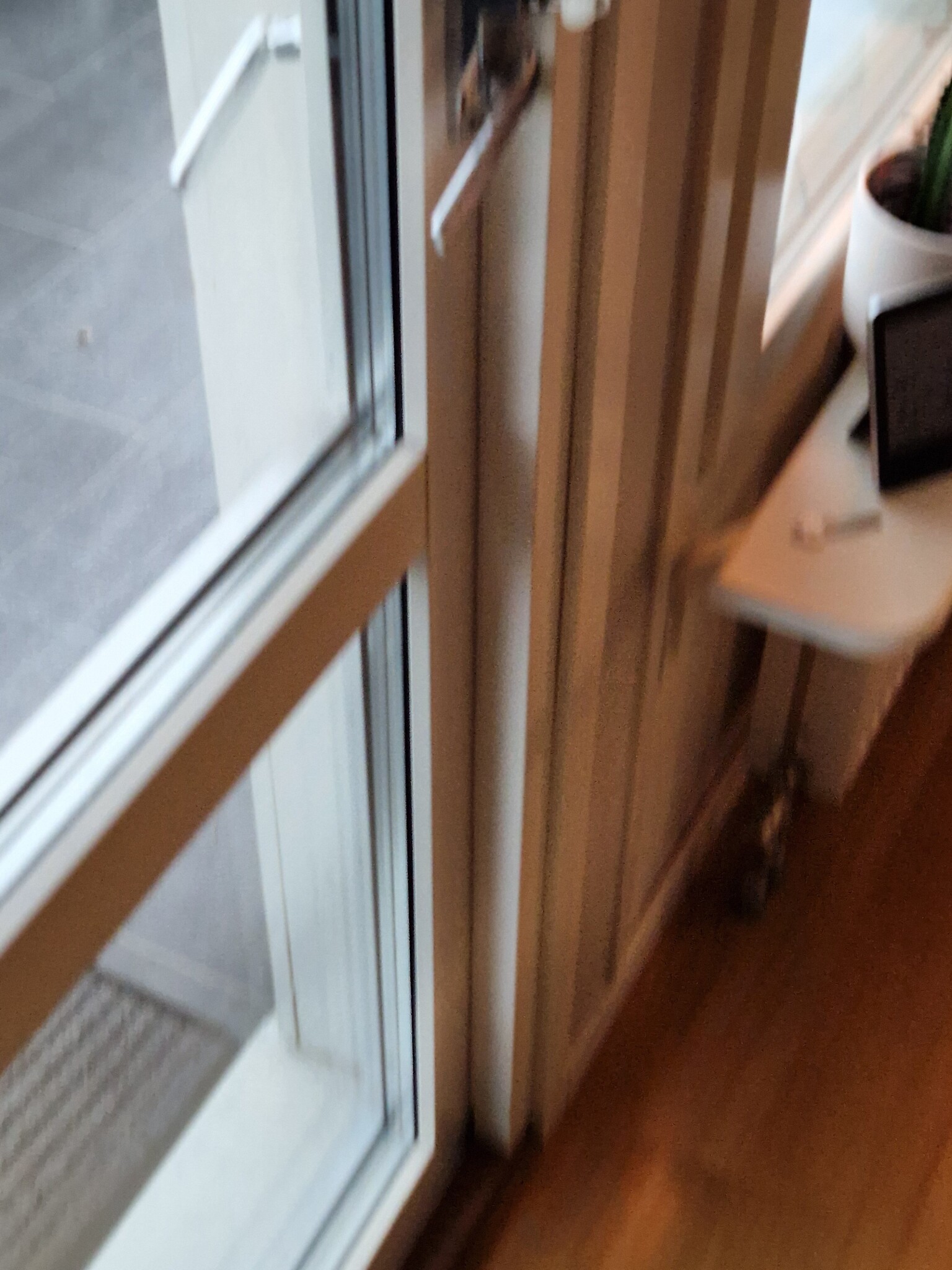

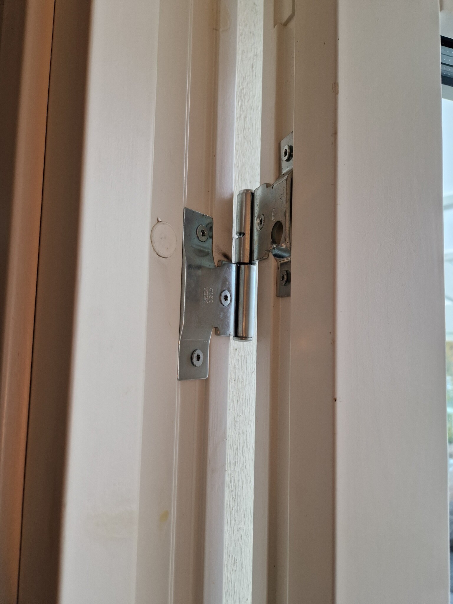

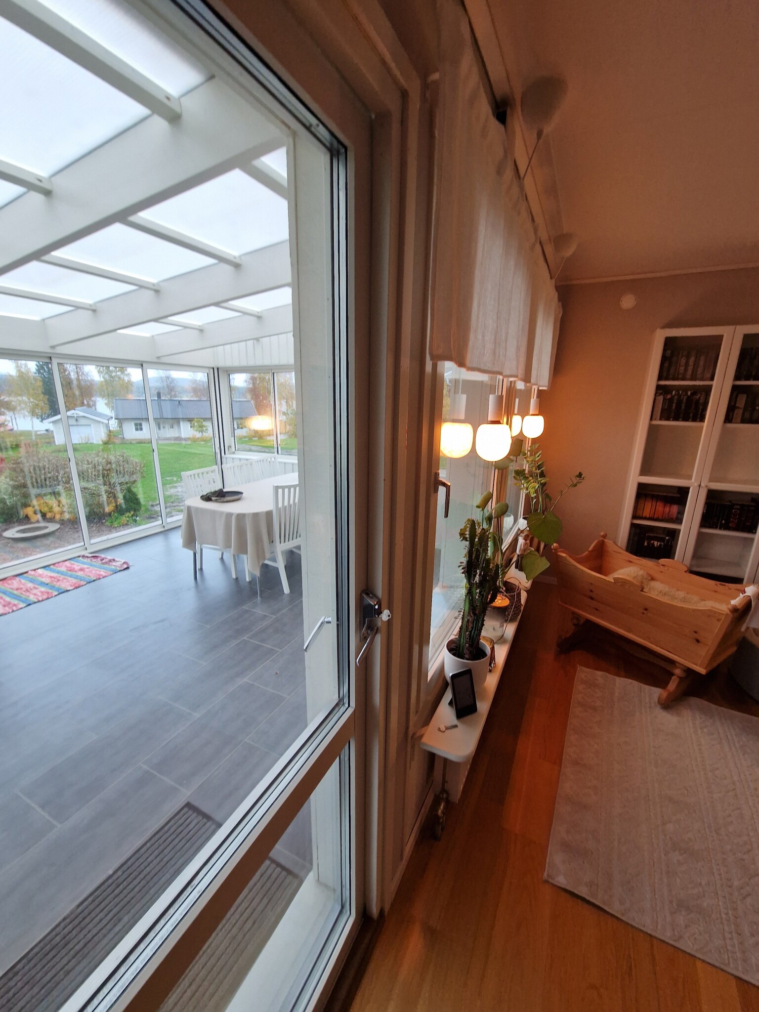

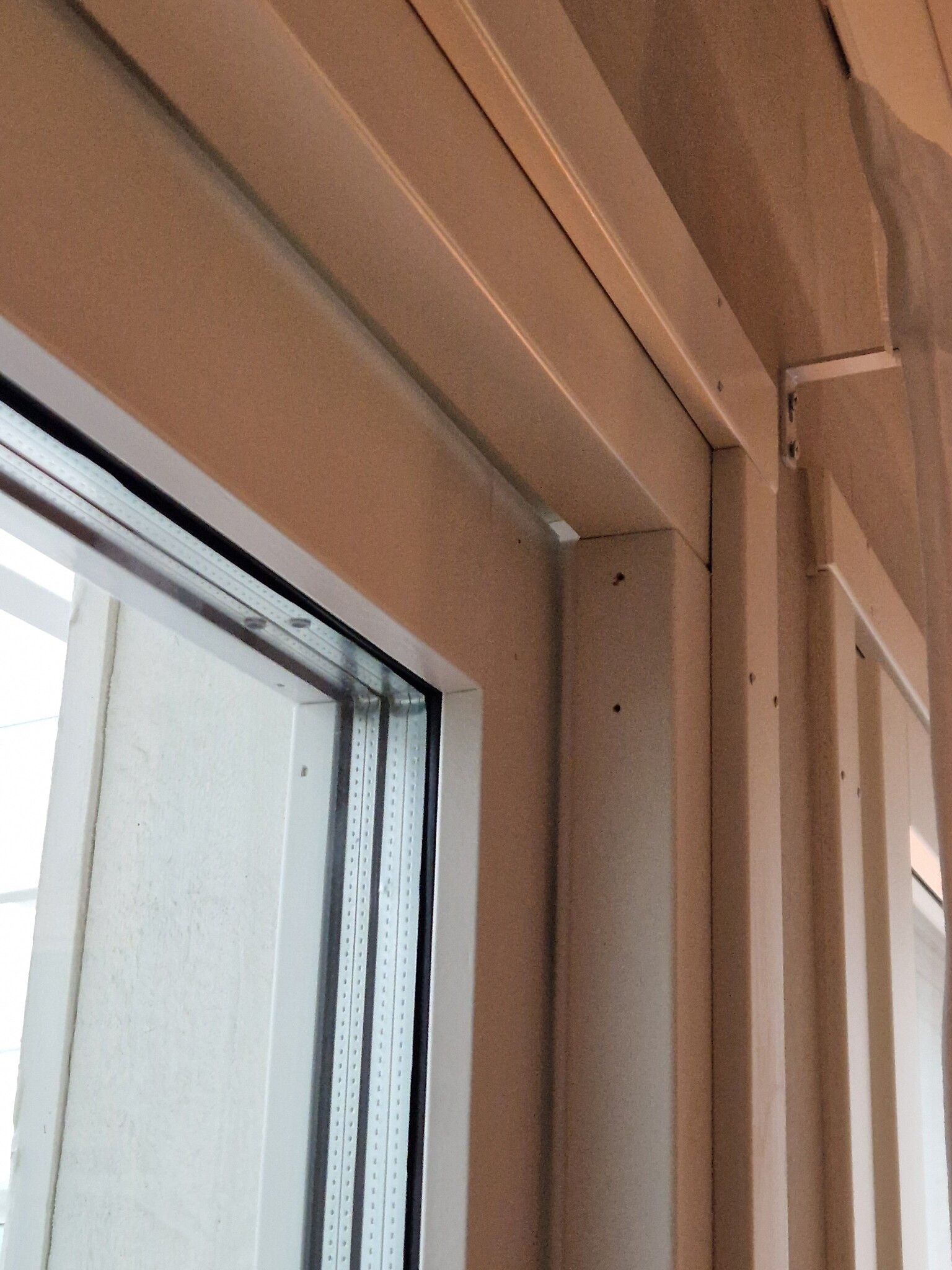

Skulle behöva hjälp med hur man justerar en altandörr som har satt sig, man kan se att den glipar i övre hörnet samt att den inte riktigt går att stänga om man inte "lyfter upp" den. Tror inte att gångjärnen går att justera, de är av modellande assa 3210.
Är det gångjärnsriktare som gäller eller finns det något annat man kan göra?
Bifogar bilder.

du har tappbärande gångjärn som man kan lägga in justerbricka och höja dem lite om där finns plats uppåt
ca 1:30 in i filmen visar hur man gör
[media]
Tack för svar! Gäller detsamma även om dörren "lutar" något?
det är troligt att den behöver knäckas lite oxså
det ser ut som tapparna är nerslitna på bilden borde vara lite mer mellanrum mellan gångjärns halvorna
