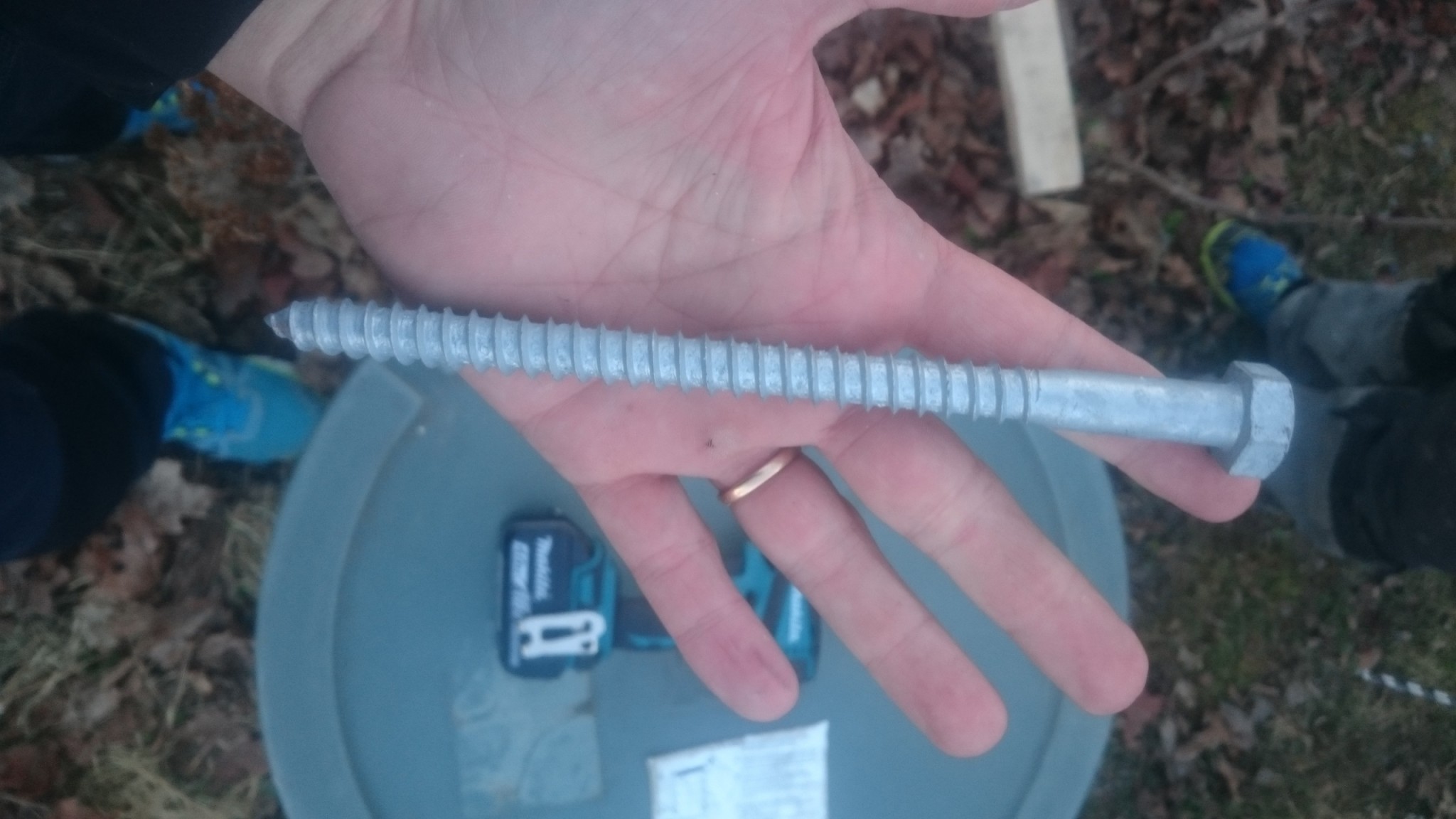

Jag håller ju på och bygger ett staket där jag kommer köra ett större antal 5x100 och 6x100 också. Så det är faktiskt inte fel med en lite starkare dragare :-).

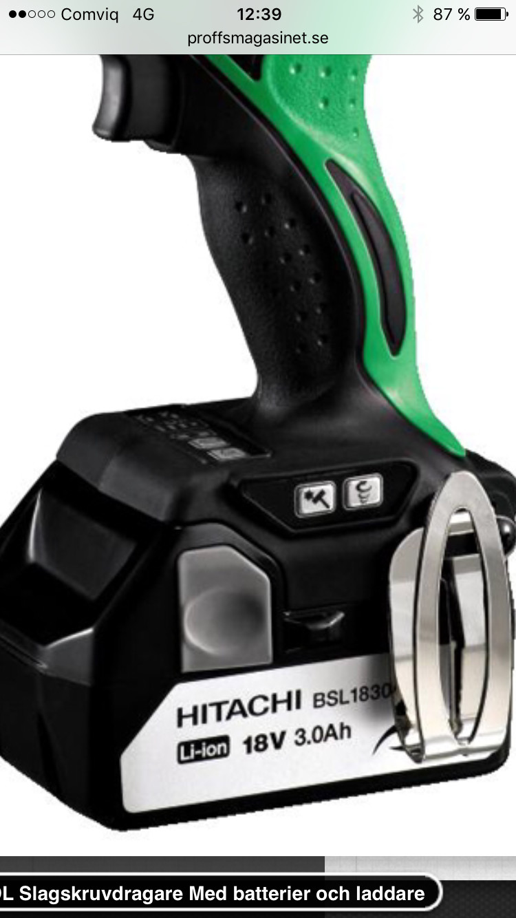

Försökte få tag på en i Stockholmsområdet idag, men det verkar svårt. Den jag letade efter var en HITACHI WH18DBDL men har hittills bara lyckats få tag på en WH18DBEL. Vad är det som skiljer sig mellan dessa modeller?

Jag har dragit in 170 x 8 corrseal-skruvar utan förborrning med en 18v Bosch mutterdragare som har 160Nm vridmoment. Det har oftast gått bra men någon gång fick jag plocka fram spärrskaftet för att dra de sista centimetrarna.
Någon som vet skillnaden mellan Hitachins DBDL och DBEL?
Att skaffa en maskin som klarar det är så klart ett alternativ, men som jag måste ändå passa på att slå ett slag för det som flera tog upp inledningsvis, att förborra. Det tar inte så himla mycket extra tid när man ändå är igång.
Och med förborrning minskar risken att stolpen spricker.....

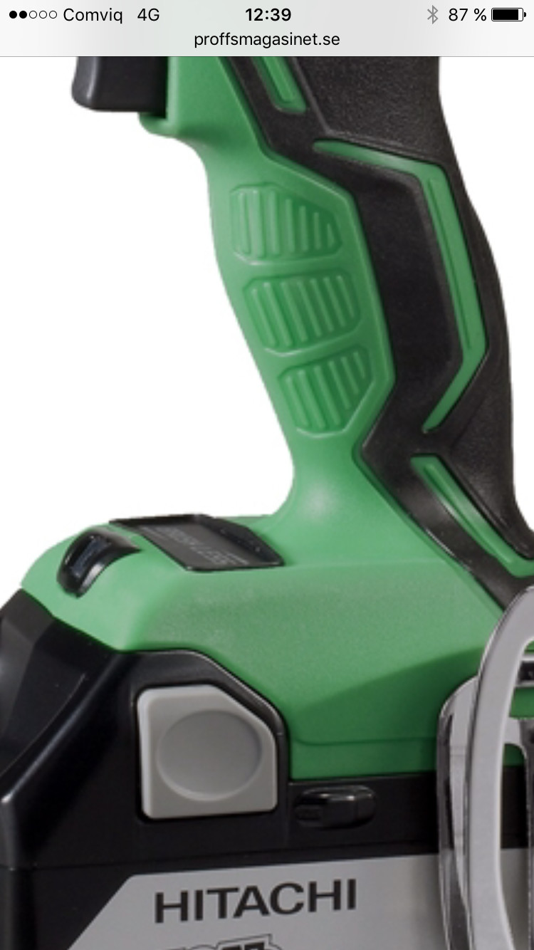

El modellen saknar inställningsmöjligheter såsom rotationshastighet och enkel eller flerslag. Men dom drar lika hårt.
corre
Vad har man för fördelar med att välja rotationshastighet samt enkel eller flerslag? Är det funktioner man kommer ha nytta av?
Det är väl mer nice to have. Lättare att smygköra helt enkelt.
Den fungerar utmärkt utan, jobbar man dagligen är kanske funktionerna värda pengarna.
Dom har en DBEL på lager på Hornbach för 1670 kr och en DBDL i en annan butik för 2190 kr. Finns billigare på nätet men vill gärna ha den till imorgon. Undrar om funktionen är värd en 500 hundring extra.
Jag har provkört Makitas motsvarande, och det motiverar inte pengarna tycker jag. Stoppet efter ett par slag är smutt om man skruvar små skruvar, men det gör iaf inte jag ofta nog för att det ska kännas som en need2have.

Jag har en dbdl maskin och använder enslagsläget för mindre skruv, perfekt till trallskruv tex. Men du kommer nog kunna klara dig med den enklare modellen.
