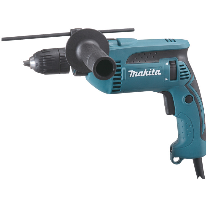

Jag kan få låna den här av en polare:
[länk]
Skulle den funka?
Lätt, du behöver dock vara lite försiktig med avtryckaren så den inte skenar iväg så skruven går av eller du tappar taget om maskinen.
Du behöver en snabbchuck med sds+ fäste för att kunna montera en hylsa på den. Det kanske din kompis också har.

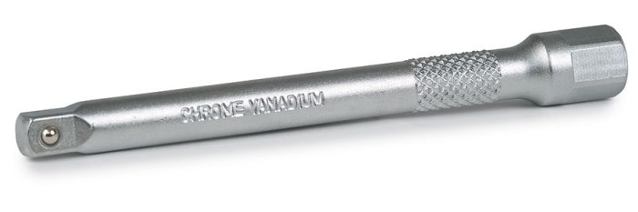

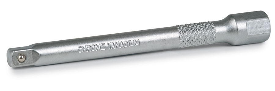

Har ingen aning vad ett sds fäste är för nått men jag brukar ta en vanlig förlängare till ett spärrskaft och lägga den upp och ner i chucken när jag använder hylsor. Går hur bra som helst.
Ett sds fäste är avsedd för en viss sorts borr. Ingen man kan skruva på vanlig bits eller förlängare på tyvärr.
Jag testade med min Ingersoll mutterdragare. Det fungerade men tog rätt mycket av kompressorn, samt att jag tyckte det tog rätt lång tid. Ca 7 sek per skruv. Den drog i hälften, sen knackade den in resten. Kommer resultatet bli samma sak med en slagborrmaskin?
Jag skulle säga att det är döfött med en slagborrmaskin, eller borrhammare. Fel typ av maskin.
En slagskruvdragare (liknande namn, annan maskin) drar det där utan problem. Den räcker längre än kompressorn också.
https://youtu.be/V9UfaQrNK7s?t=88
Grejen med den du kunde låna är motoreffekten, du stänger av slagfunktionen (används till betong då borren stöter/slår framåt i borr-riktningen). Lite som en hammare slår på spiken
Mutterdragare och skruvdragare med knackfunktion stöter i rotationsriktningen, alltså som att du slår på en blocknyckel när du lossar en mutter
