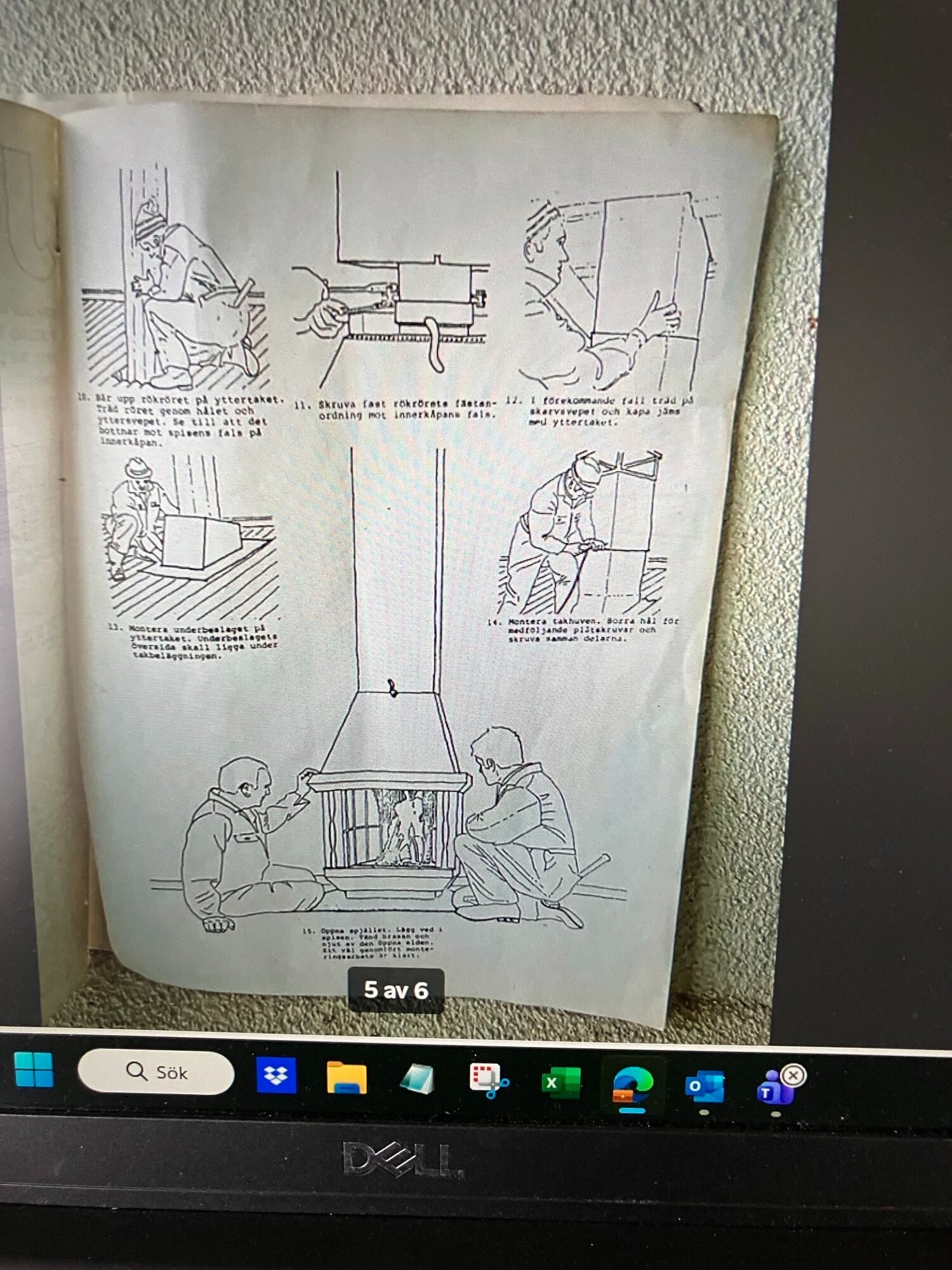

jag har kommit över några bilder om Jorm spisen, säger inte mycket men alltid något
  • Broschyr med information och beställningsformulär för Jorm spisen, inklusive mått och specifikationer.
  • Illustrationer som visar stegvisa instruktioner för hur man monterar och installerar en Jorm-spis, inklusive arbete med rökröret och justeringar.
  • Text om Jormspisens konstruktion och installation. Information om takhuv, rökkanel, ytbehandling och typgodkännande enligt Statens Planverk.
