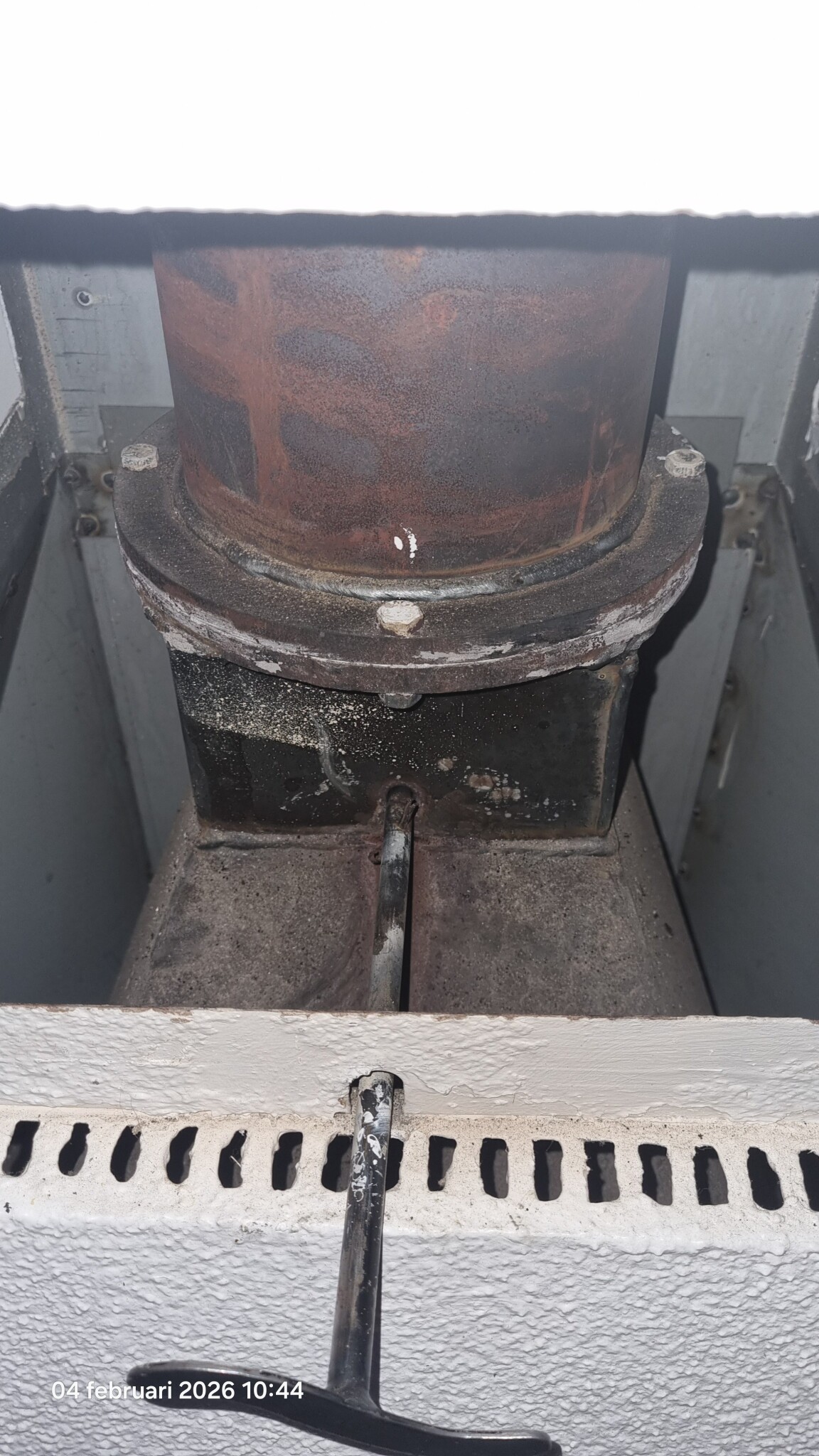

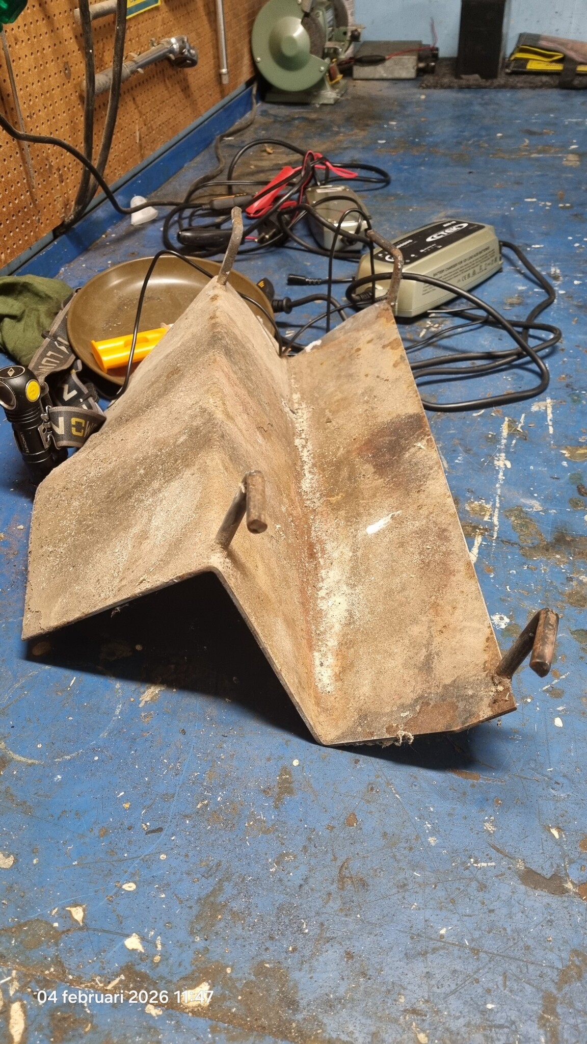

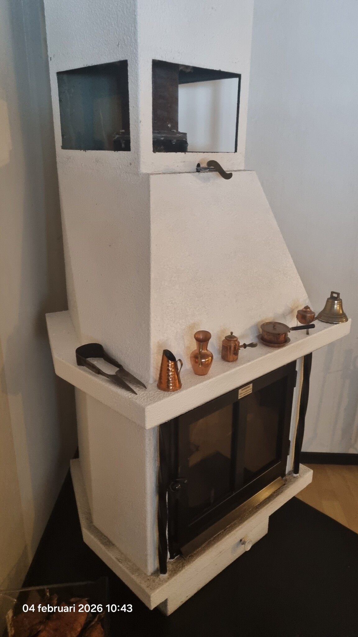

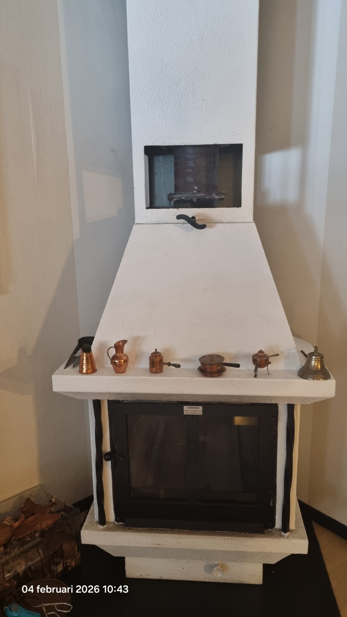

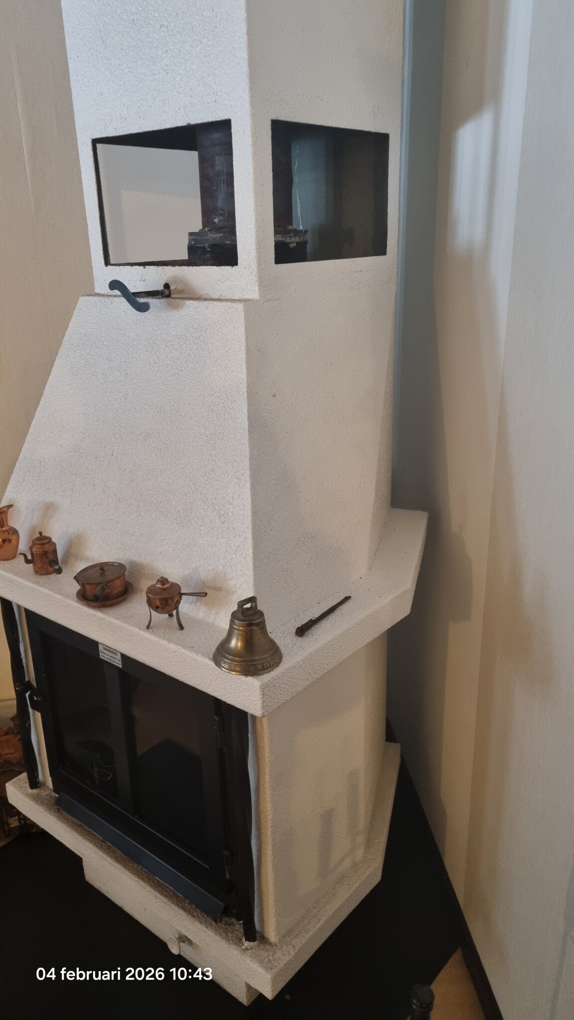

Det finns olika modeller på Jormspisen. Den tillverkades här i Strömsund. En del hade 2 st glasluckor och vissa hade en stor. Kolla att ni har plåten i eldningsutrymmet för den ser till att elden inte går rakt upp. Min har löstagbara galler och dom tar jag bort på vintern för att få bättre fart på varmluften mellan plåtytterdel och stålspisen Rostig plåtbit med krokar på blått golv, omgiven av sladdar och utrustning i en verkstad.
