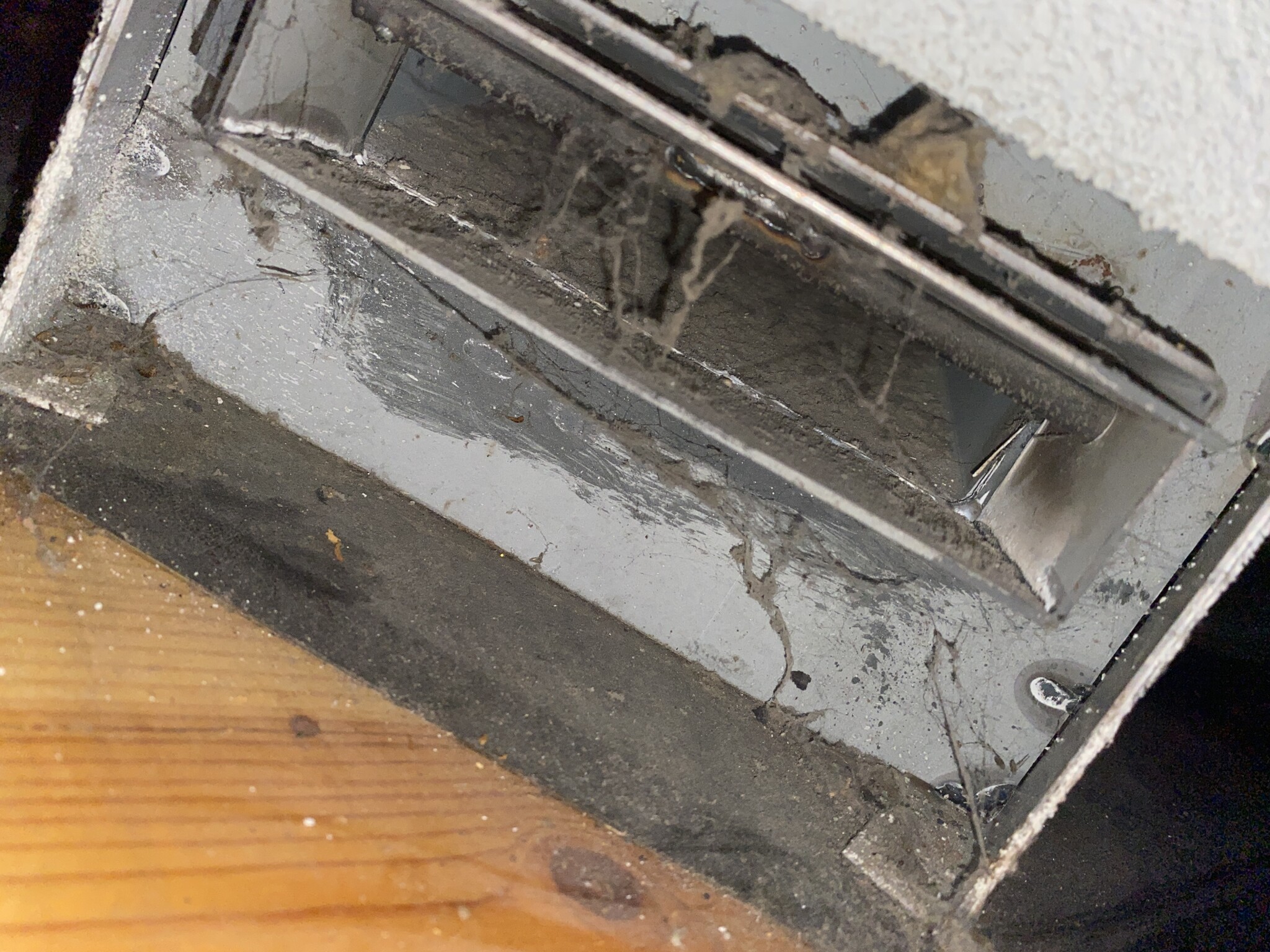

Jag upptäckte en ventil på baksidan, nere vid den nedre delen av spisen. Den verkar ha en liten lucka som kan justeras för att begränsa luftflödet. Kanske är detta luftintaget – som styrs av handtaget på framsidan?
  • Ventil på baksidan av en spis, belägen nära golvet, med en justerbar lucka för luftflödet.
Vårt intag av tillluft sker från krypgrunden så jag har tittat upp i det men ser inget spjäll så åtminstone hos oss styr inte den spaken något sånt. Jag väntar spänt på info från någon med expertkunskap om Jormspisen. Jag har kollat med några som säljer braskaminer o. dyl. men ingen har hört talas om denna tyvärr så det verkar vara en udda fågel.
