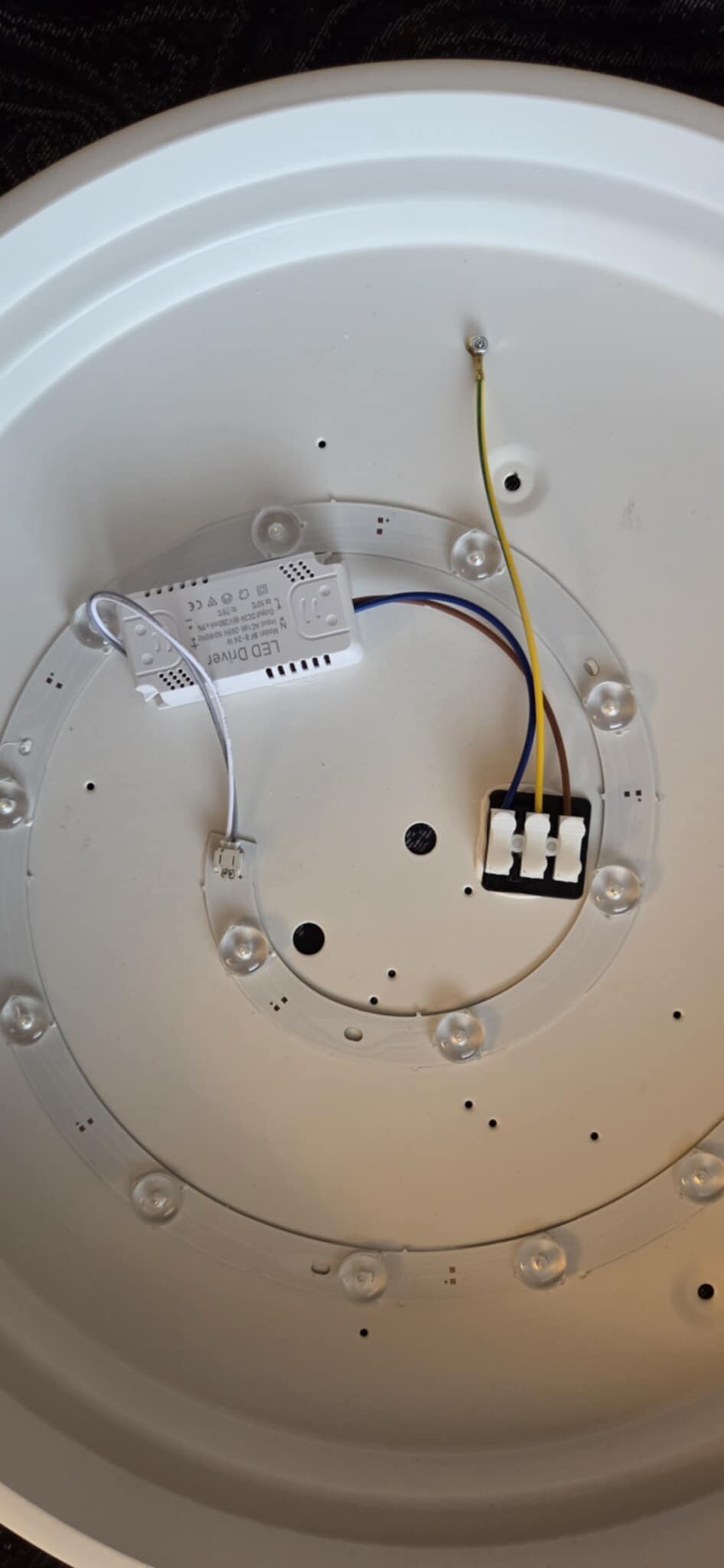

Nybörjare vad gäller el. Jag har kopplat in lampor förut, men har aldrig tidigare sett att jordsladden kopplas till en skruv som sedan sticker ut utanför lampan. Monteringsanvisningarna gav minimal vägledning, så jag dubbelkollar med detta fantastiska forum. Tacksam för hjälp att bekräfta att det inte är något konstigt, eller om jag behöver vidta några extra åtgärder förutom att fästa strömkablarna. I värsta fall kan jag så klart anlita elektriker.
Bild 1: Lampans insida/undersida. Den gula jordsladden går från kopplingslisten och slutar i en skruv som går genom lampans metallram.

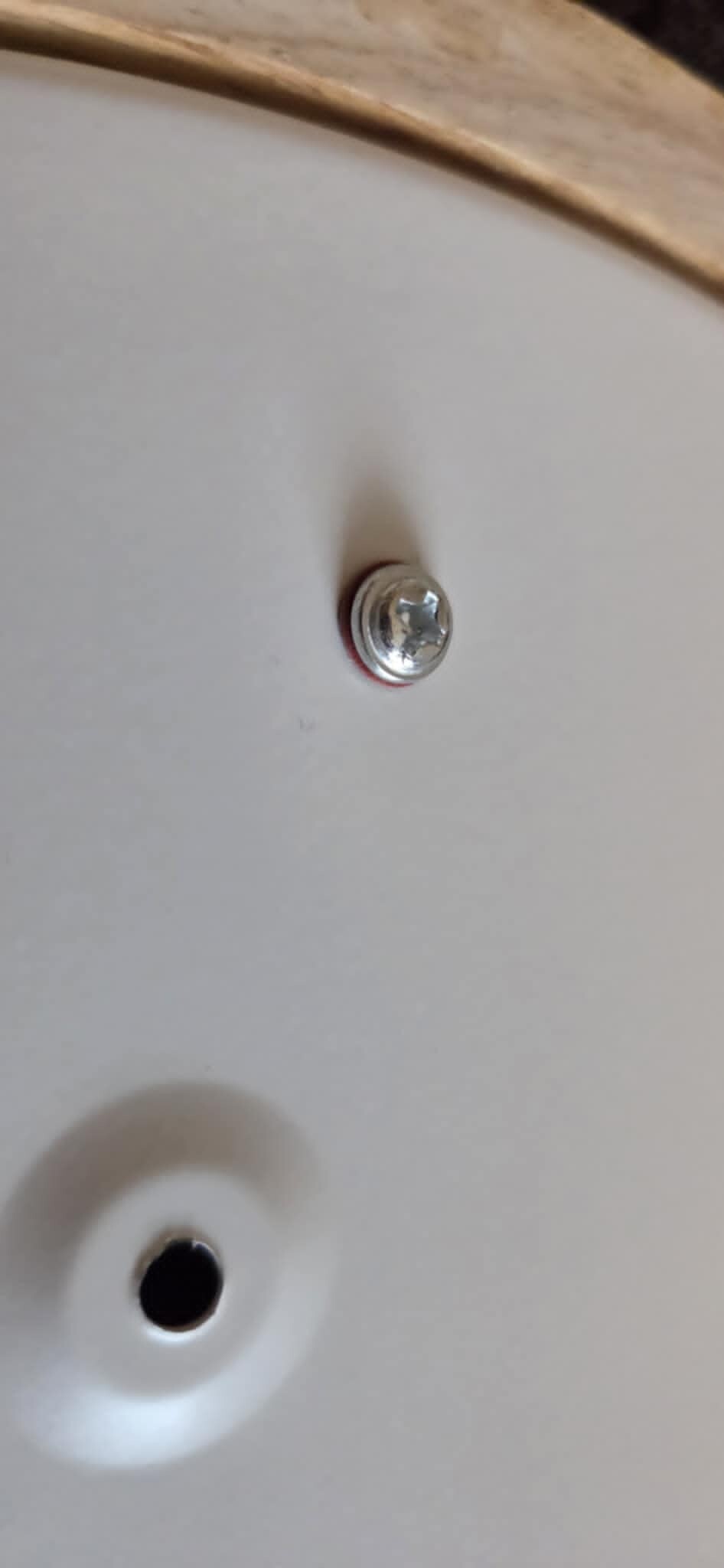

Bild 2: Lampans ovansida som sitter mot gipstaket när den skruvas fast. Andra änden på skruven sticker upp ca 3 mm från metallramen. Skruvhuvudet skulle m.a.o. att tryckas in i gipstaket när ramen monteras i taket.
Bild 3: Närbild på skruven från ovansidan.
  • Insidan av en lampa med gul jordsladd kopplad till en skruv genom metallramen, LED-driver och kopplingslist synliga.

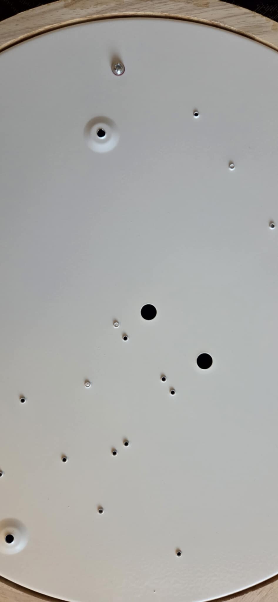

  • Vit lampskärm med flera små och två större hål, samt en skruv som sticker ut genom ytan.
  • Närbild av skruv som sticker ut 3 mm från lampans metallram, monterad på ovansidan mot gipstaket.

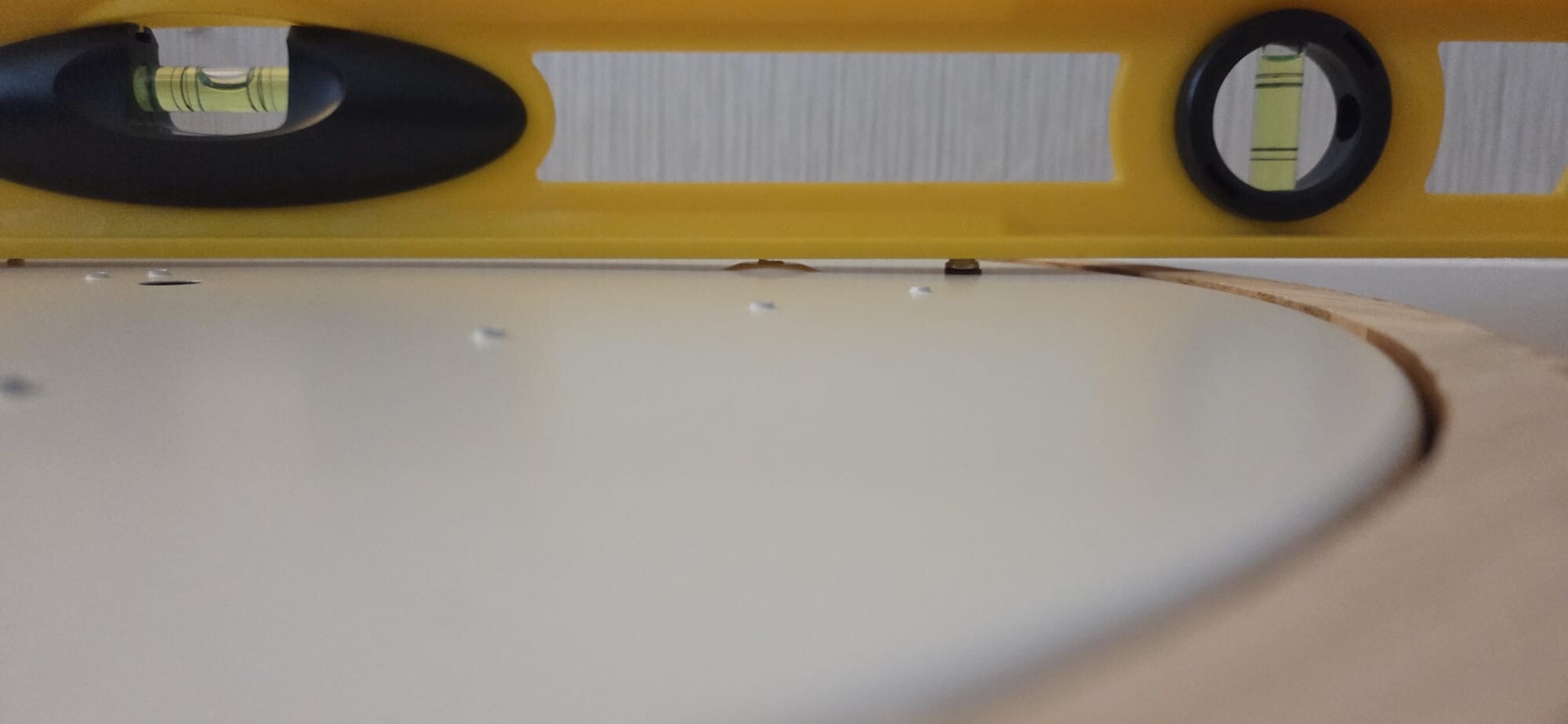

Tyvärr inte, om något så är denna skruv den högsta punkten på lampan, någon millimeter högre än distanserna (se bild).
  • Gul vattenpass över en vit yta där en skruv sticker upp som den högsta punkten på en lampa, millimeter högre än distanserna.

Ok, men finns det någon risk med att denna skruv blir lite intryckt i takets gipsskiva?
Nej.
Lägg några brickor mellan tak och armatur så lär skruven gå fri.
RoTe och 1 till
Om armaturen ska installeras i ett rum där alla uttag är ojordade så kan du plocka bort skruv och jordtråd, annars får du nog leva med att den finns där.
