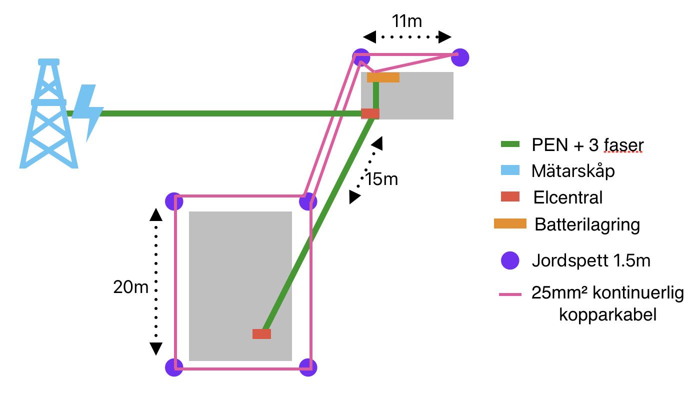

Jag ska snart få ett batterisystem installerat hemma. Vi har redan solceller.
Elektrikern kommer att koppla batteriet som ett nätanslutet system. Jag undrar, innan jag frågar honom, hur krångligt det skulle vara att installera en jordstav så att batterianläggningen kan användas som reservkraft. Jag förstår att om vi kopplas bort från nätet bör vi koppla från PEN:en som kommer från den lokala transformatorn.
Batterianläggningen står i ett litet skjul bort från huset och jag undrar vad som skulle vara ett bra jordningssystem.
Vanligtvis görs detta för en byggnad med en eller två stavar eller en kopparplåt, men i mitt fall - ska jordningen delas mellan båda byggnaderna och i så fall, är lösningen i ritningen en bra sådan?
Ett alternativ skulle vara ett TT-system men det är mer komplicerat att dra en jordledning till huvudbyggnaden jämfört med en PEN från batterianläggningen.

Du har kommit snett och överarbetet rejält på din skiss. Du kommer nära sanningen om du begränsar dig till ett rosa streck och några lila punkter utgående från där dina gröna går ihop. Glöm även dina tankar på TT eller att koppla från PEN det är helt fel på alla sätt här.D Dan Kresio skrev:Jag ska snart få ett batterisystem installerat hemma. Vi har redan solceller.
(Vad svarar en AI om du delger den din text och ritning?)
Du har rätt i att jag nog har överkomplicerat det hela rejält. En kopparkabel och några jordstavar från kopplingspunkten låter mycket mer rimligt.
Bör kopparkabeln sträcka sig mot huvudbyggnaden eller spelar det ingen roll?
Det spelar ingen roll du får välja riktning som passar dig bäst och om det skiljer välj så du kan få ner spetten fullt ut och där det eventuellt är fuktigare jordmån. Kan du få ner två spett fullt djup och två punkter med 5 m mellan behöver du för det mesta inte fundera längre. Du får mäta upp resistansen så vet du om det räcker eller krävs något mer.D Dan Kresio skrev:
