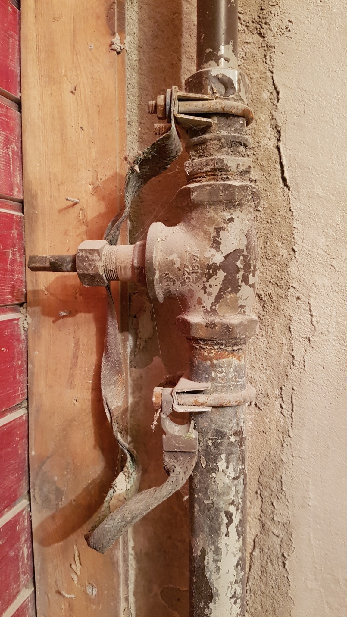

Håller på med att byta inkommande vatten och avlopp.
Över kranen i huset, som kan stänga inkommande vatten, sitter en jordfläta.
Det innebär förmodligen att både vattenledningar och element i huset har varit jordade.
Nu när ledningen blir ett plaströr, försvinner denna kran (och jordning).
Är detta något man borde återställa?
- Jordplatta / koppar rörstump i jorden? (Hur?)
- Kabeldiameter?
- eller jorda via vanliga elnätet?
Vad händer ifall en jordfelsbrytare installeras på elnätet?

Det var vanligt i gamla tider att göra så , men i dag så görs det inte , ( plastledningar ) all jordning i husen var jordade genom el-nätet ändå , behövs inget ytterligare jordtag eller platta i mark ,
JFB kopplas i El-centralen och har inget med byglingen att göra som finns över ventilen .
Alla rör och alla metallapparater med EL i är normalt jordade genom att vara anslutna med en jordledning
Inget ovanligt att det kan killa , kan till och med vara bättre med plast i stället för metallrör utifrån då ett s.k. jordfel hos grannen kan killa hos dig
Mest beror det på dålig jordning eller kontakt med jord någonstans i huset . Om du är rädd för att få kill i fingrarna som du skriver , så ska det till en potensialjordning där det går en jordlina runt i huset och kopplar samman olika metalldelar
I dag ska det vara s,k . potensialutjämning i alla nybyggda hus , det är fläktar och mycket elektronik i nya hus som kan orsaka kill och det är lätt att förlägga en sådan i samband med nybygge , men i äldre hus är det svårare att gå runt med ledning
Orsaken till potensialutjämning är att vid ett s.k. potnsialskillnad som inte JFB känner så ska alla sammanbunda metalldelar i huset anta samma potensial ( Spänning ) och inte bli farlig

Förr i tiden 10-40 talet hade fastigheter ibland bara fasmatning och lokal nolla anslöts till lokalt jordtag som var det kommunala vattenledningsnätet av galvade järnrör.
För att kunna byta inkommande kran behövdes då en jordfläta för att nollan i huset inte skulle flyta.
Troligen har du idag en elmatning med minst TN-C alltså nollan i huset är förbunden via inkommande el-anslutning till jord.

Det där som sitter kopplat över din kran är en batterikabel till en bil. (med ena örat avkapat på nedre anslutningen)
det syns tydligt på nedre anslutningen. Så det är någon form av "hempul"
Där man bytt inkommande vattenledning mot plast har jag ibland sett att man anslutit en potentialutjämningsledare efter plaströret, dvs resterande metallrörs installation.
Ofta är fastighetens metallrör även förbundna via jordning av elpanna, värmepump, cirkpump eller varmvattenberedare.
Ang din "jordfläta"
Finns det en koppling så brukar de sitta över vattenmätare i gamla fastigheter, inte över ventil eller kran.
Detta var även för att byte av vattenmätare skulle kunna göras utan risk för personskador.
Tänkvärt är att "nollning" via vattenledningsystemet har förekommit i sverige. Men det övergas ganska tidigt pga uppkommna problem.
så här står det i: Föreskrifter och allmänna råd ELSÄK-FS 1999:5
547.1.3 Förbindning över vattenmätare
Om en byggnads vattenledningsrör används som ledare för potentialutjämning skall
det anordnas en förbindning över vattenmätaren. Ledaren skall ha en area som överensstämmer
med dess användning som potentialutjämningsledare.

Tackar!
Huset saknar vattenmätare.
I går kopplades järnröret (den gamla vattenledningen) bort mot en plastslang.
(Har ännu inte upplevt något elektriskt problem)
Låter troligt att vattenröret har använts för potentialutjämning.
Men konstruktionen har kanske tappat funktion genom åren.
Ska kolla upp hur många ledare som kommer till huset, samt om det finns någon potentialskillnad mellan det vattenburna systemet och husets inkommande jordledning.
