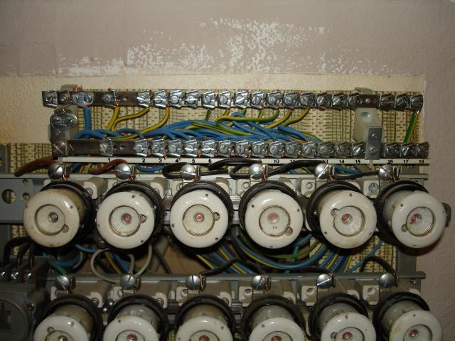

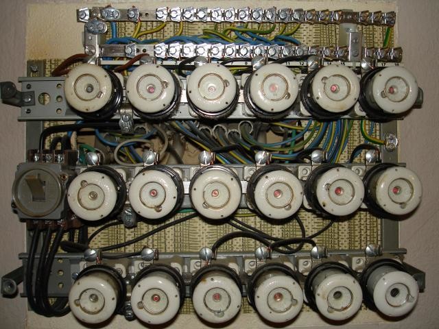

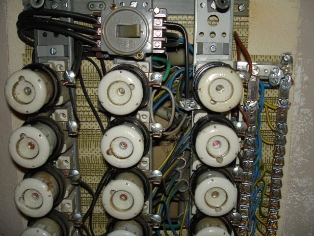

Jag bifogade lite filer hur min ser ut. Hoppas ni ser?

S

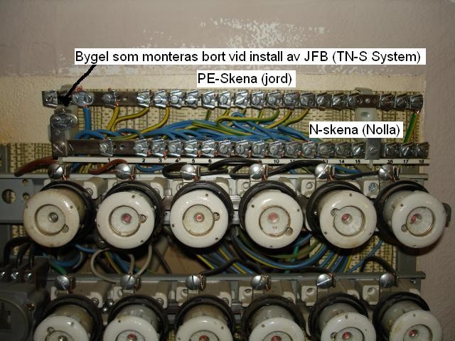

Du har en central med separat PE och N skena, så du måste inte byta central för att installera JFB .
Man kopplar in PEN-ledaren (gul/grön med blå märkning) i PE-Skenan och sedan vidare till "ingången" på JFB:n
och sedan från utgången till N-skenan (med blå kabel) och sedan har du en "ren" nolla.
I samband med det så tar man bort byglingen mellan skenorna (se bild)
Lycka till
