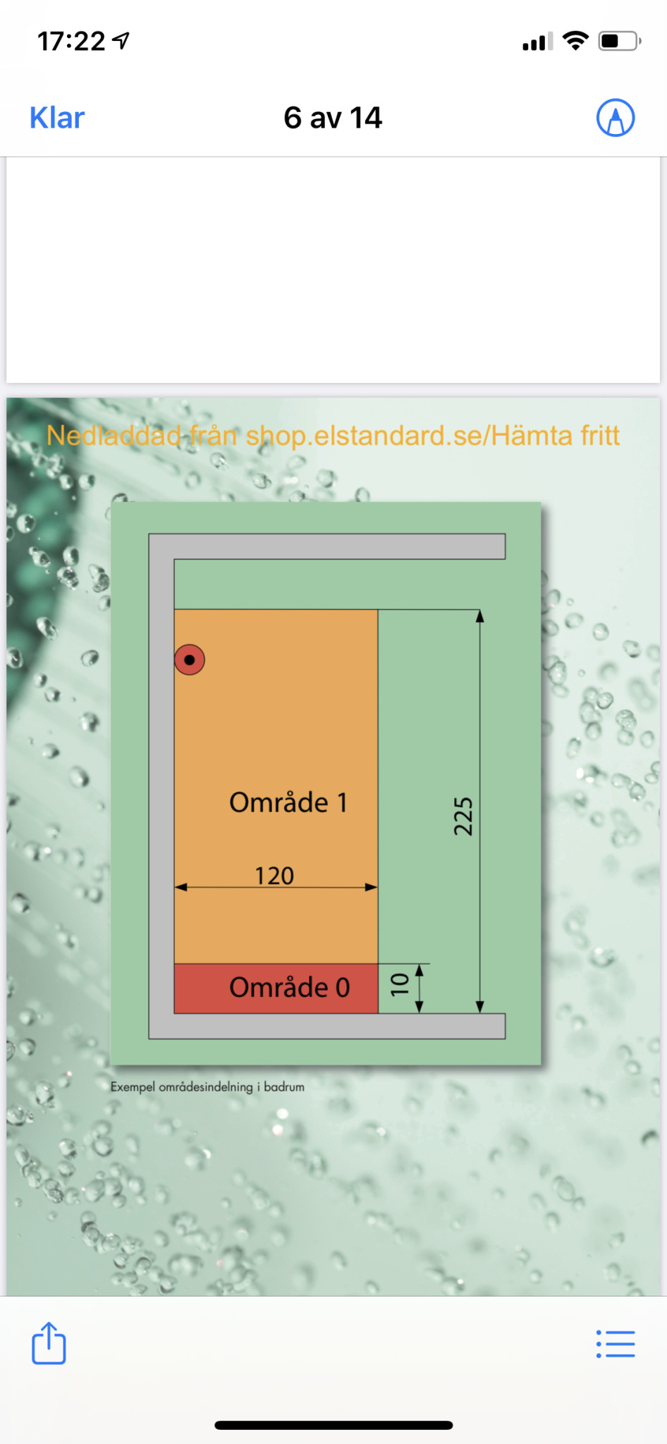

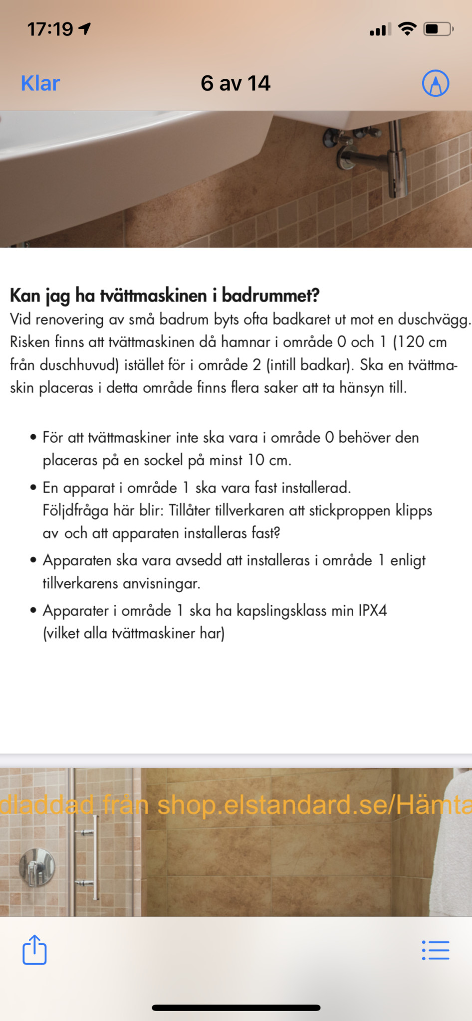

Nja, det är bara om tvättmaskinen står i område 1 som den måste ha IPx4.5 50procent skrev:
https://shop.elstandard.se/Handlers/PreviewHandler.ashx?code=10128888801&f=1
Område 1 är inom 120cm från duschblandaren.

Om maskinen är avsedd för 230 V 50 Hz växelström dvs enfas med nolla,Demmpa skrev:
varför skulle inte leverantören godkänna fast anslutning dvs att man klipper av
stickproppen och ansluter den inuti en arbetsbrytare ?
Under förutsättning att det är säkrat för inte mer än 10 A.

Det kan vara så att de likställer det med att du gör ingrepp på maskinen, så att du står utan garantier från tillverkaren.S skaraborgsfakir skrev:

@skaraborgsfakir jag misstänker att det bla är SEK’s sätt att friskriva sig från ansvar gentemot kund/tillverkare, å ett sätt att säga att man ska följa tillverkarens anvisning.
