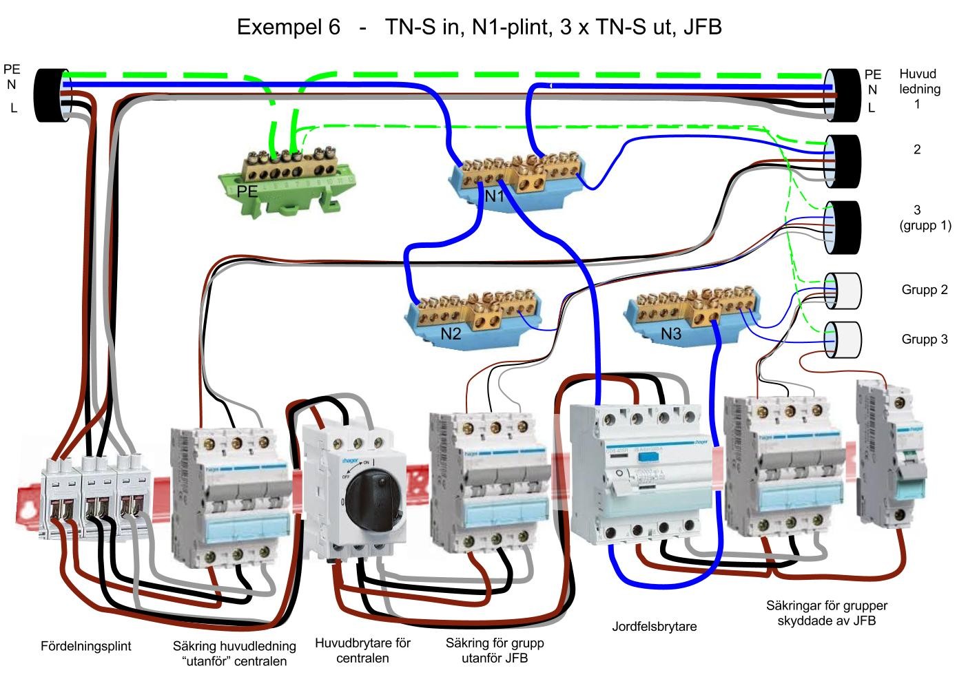

Du har ett lite ovanligt fall med en TN-S-matning till centralen och flera JFBer, och där kan man lätt bli lite förvirrad. Det är ok. Jag tycker folk går onödigt hårt åt dig in denna tråd. Ditt fall liknar denna bild.gatzile skrev:
Du har en N-plint som inkommande N-ledare är ansuten till, N1 i bild.
Därifrån matas JFBn med en nolla.
På andra sidan JFBn går en N-ledare till N3-plinten.
Så måste det vara. Det går inte att koppla ihop N1 och N3, dvs N före och efter JFBn, för då löser den ut av normal belastningsström. N går igenom JFBn och mäts tillsammans med fasledarna. Alla strömmar i faser och nolla måste ta ut varandra för att JFBn inte ska lösa. Så det är viktigt att hålla isär före och efter JFBn.
Bilden visar bara en JFB. För varje JFB så måste det finnas en egen N3-plint, fyra stycken separata plintar i ditt fall. Det är givetvis också viktigt att fasledarna efter varje JFB kopplas (via förbrukare) till rätt N-plint.
(Bilden visar även en N2-plint som inte har med din fråga att göra. N2-plinten används till gruppledningar som inte ligger under någon JFB. Det kan finnas fördelar med att särskilja den från N1.)
Men tack iaf. För det är bra förklarat för nästa person som fått hjärnsläpp.
