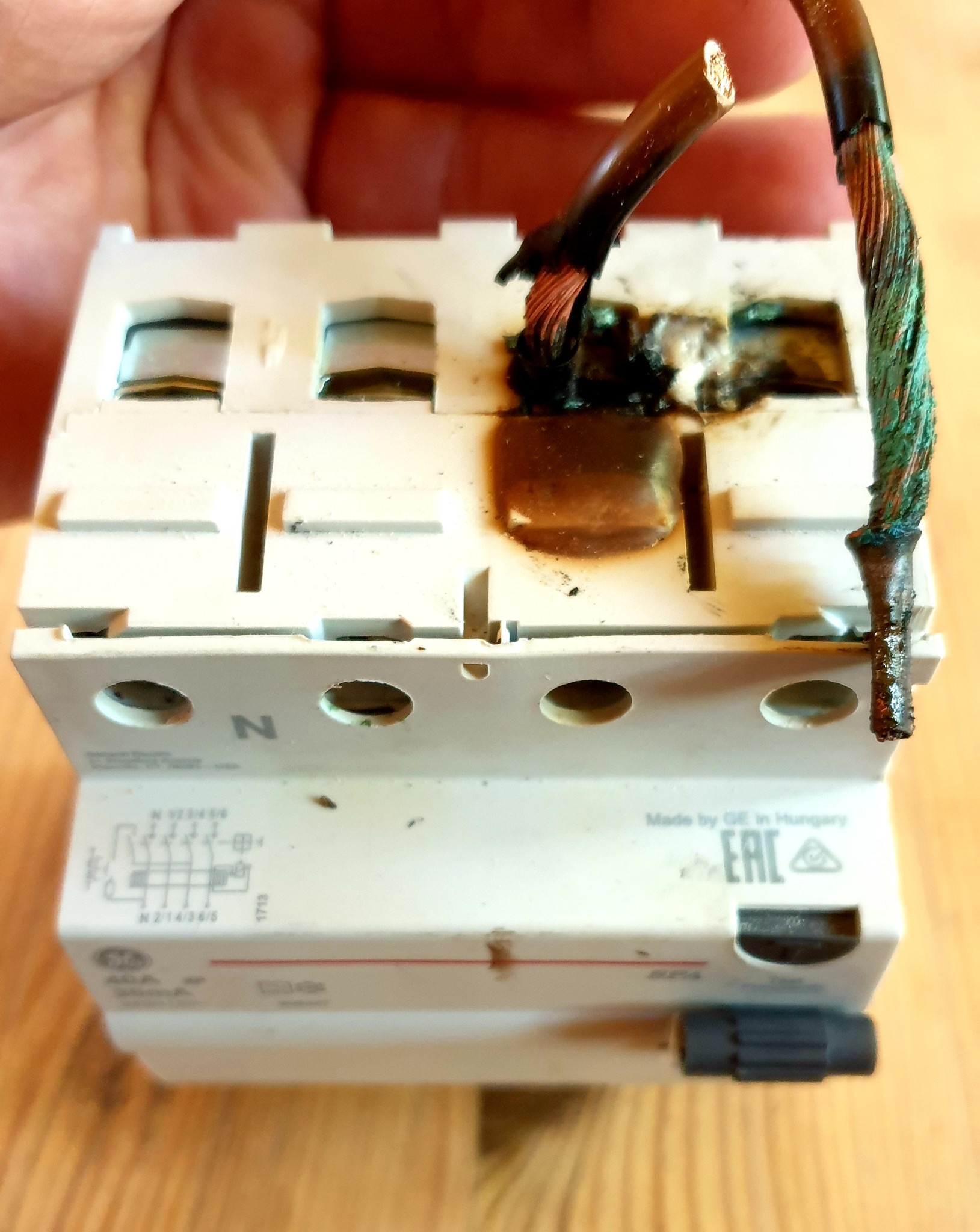

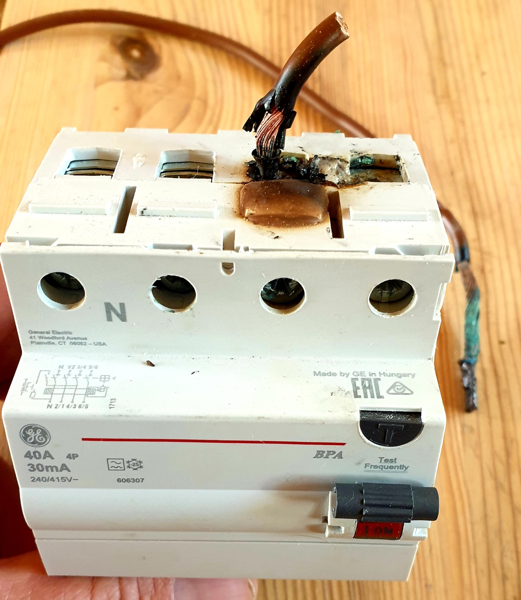

Har GE jordfelsbrytare (4p 40A/30mA) i elcentralen, som blev installerade av elektriker ifm ny elcentral sommaren 2017.
På nationaldagen upplevde vi plötsligt lukt och rök från centralen. Stängde av matningen och skruvade upp skåpet - se bilder nedanför.
Som jag kan bedöma har det i okänd följd varit värmeutveckling, smältning och kortslutning 400V mellan fas 2 och 3 matning. När detta kulminerade var det ingen säkring som slog ifrån. Till förhistorien hör att huvudsäkring 2 och 3 löste för någon vecka sedan av då okänd anledning och att vi vid ett par tillfällen hört ett diffust "elektriskt oljud" någonstans ifrån.
Hur bedömer ni erfarna vad som har hänt här? Är detta normalt eller tecken på något annat fel på dimensionering, installation, produkt eller förbrukare - på samma grupp sitter bla en induktionshäll 2f 16A, ugn 16A: Är jf 40A för klen för dessa förbrukare?

Kan vara att det intevarit riktigt bra kontakt i anslutningen
Det har ju blivit väldigt varmt
Grizzlybjörnen123 och 3 till
Någon har inte dragit åt ordentligt helt enkelt.
udihow och 7 till
E
Ser att hen tycks ha någon förkärlek till ändhylsor, har hen glömt pressa den kanske, sitter den kvar i jordfelsbrytaren?
Annars felaktig, men då borde alla vara fel.
Eller som Ulf skrev, fel monterat, glömt dra skruven.
Sista möjligheten att de prickarna som syns är ledande och då fukt kommit har det blivit överslag L2 - L3.
Sågade hen kopparskenan utan att rengöra efteråt eller klippte massa ledare smått där?
I vilket fall bör ju elfirman bekosta det hela, 40A ska räcka till.

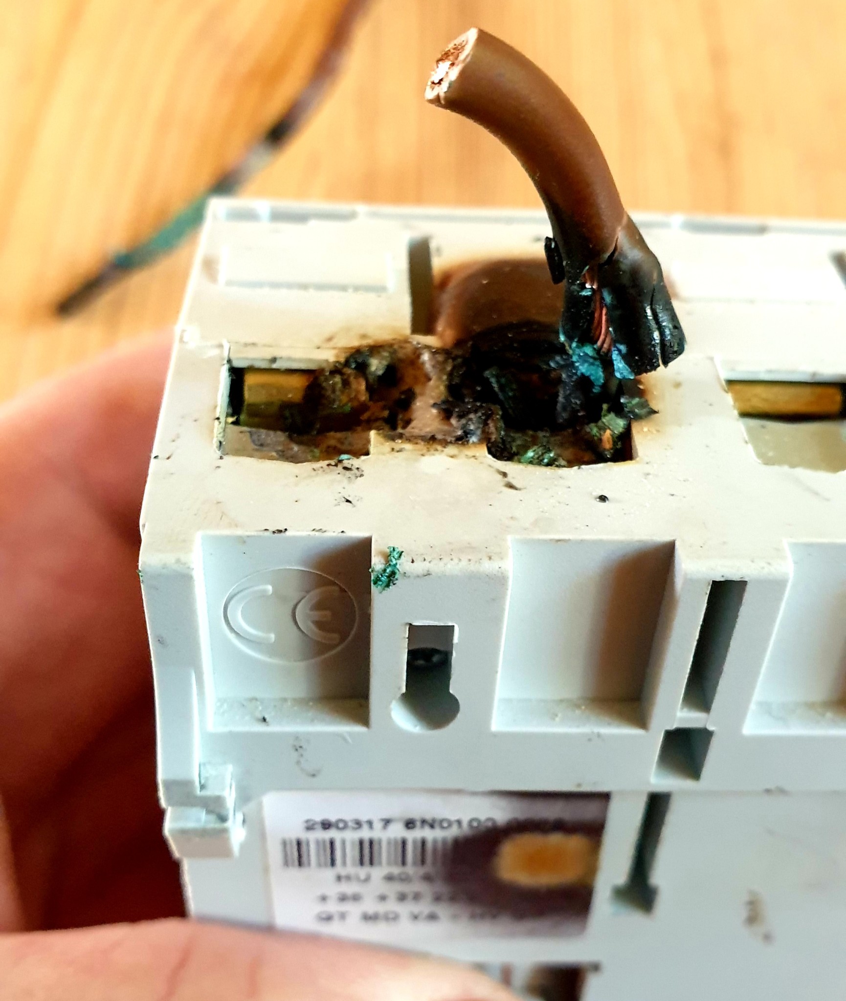

På första och tredje bilden ser man ganska tydligt att ändhylsan blivit pressad (märken efter tången). Man kan också se brännmärken på den, liknande svetsstänk/svetsloppor.
Med största sannolikhet har ändhylsorna inte varit tillräckligt åtdragna i anslutningen. Det har glappat och blivit varmt med efterföljande brand.
Var glada att ni upptäckte detta i tid, huset hade kunnat brinna ner i värsta fall.
Finns i övrigt ingen säkring som skyddar mot detta, tyvärr.

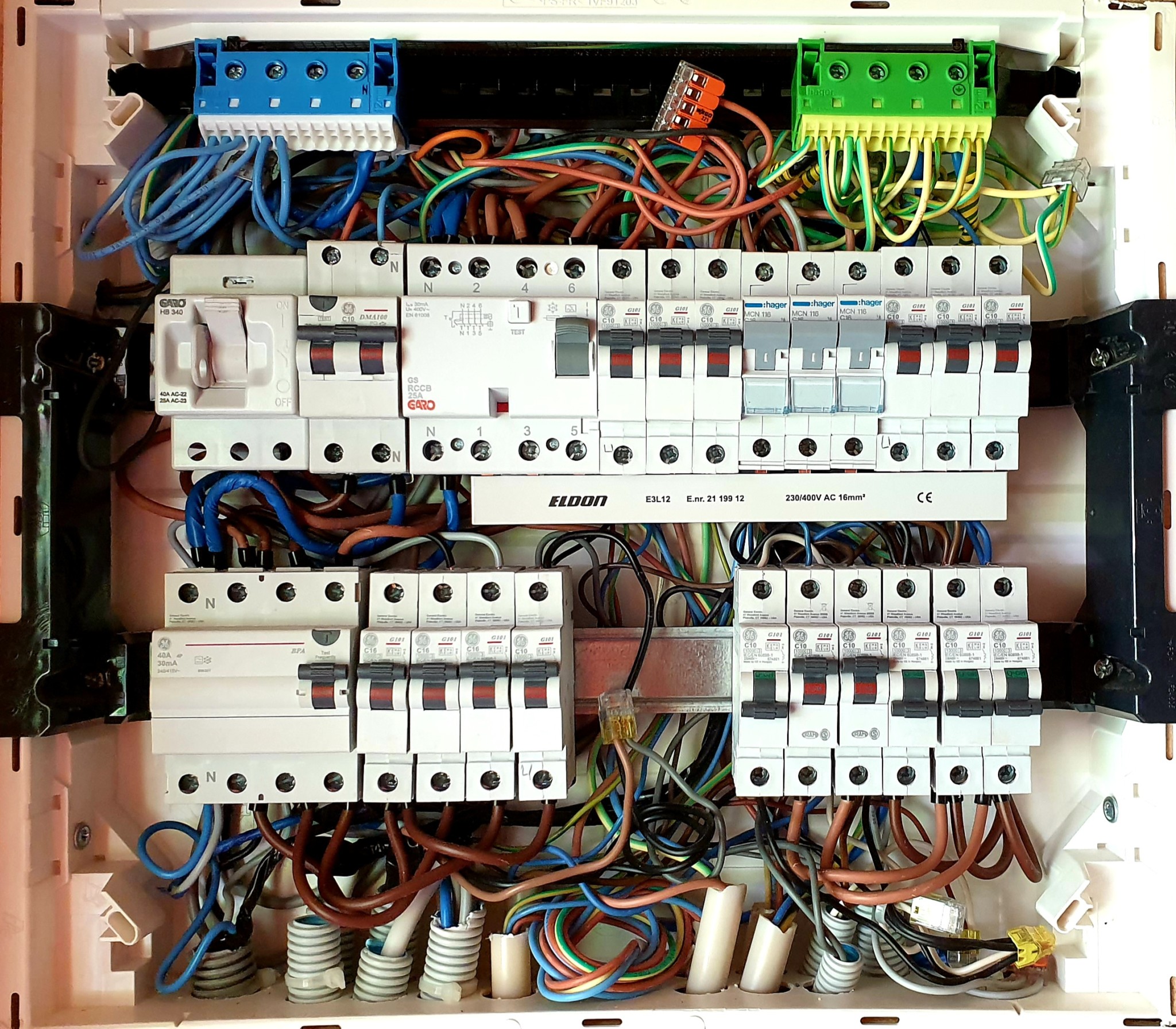

Vad är det vi ser på bilden med centralen? Där ser jag inte den brända jordfelsbrytaren, eller har den suttit i gapet i mitten?
Däremot så ser vi två jordfelsbrytare, men bara en neutralplint. Det ser konstigt ut
Vi ser väl att en hylsa är pressad, inte den brända då den lär vara fastsvetsad där.
Som vi brukar säga, ett extra Risk moment om montören inte gör detta dagligen.
Rätt gjort tillför det heller inte mycket i dessa fall.

H hempularen skrev:
Det ser konstigt ut

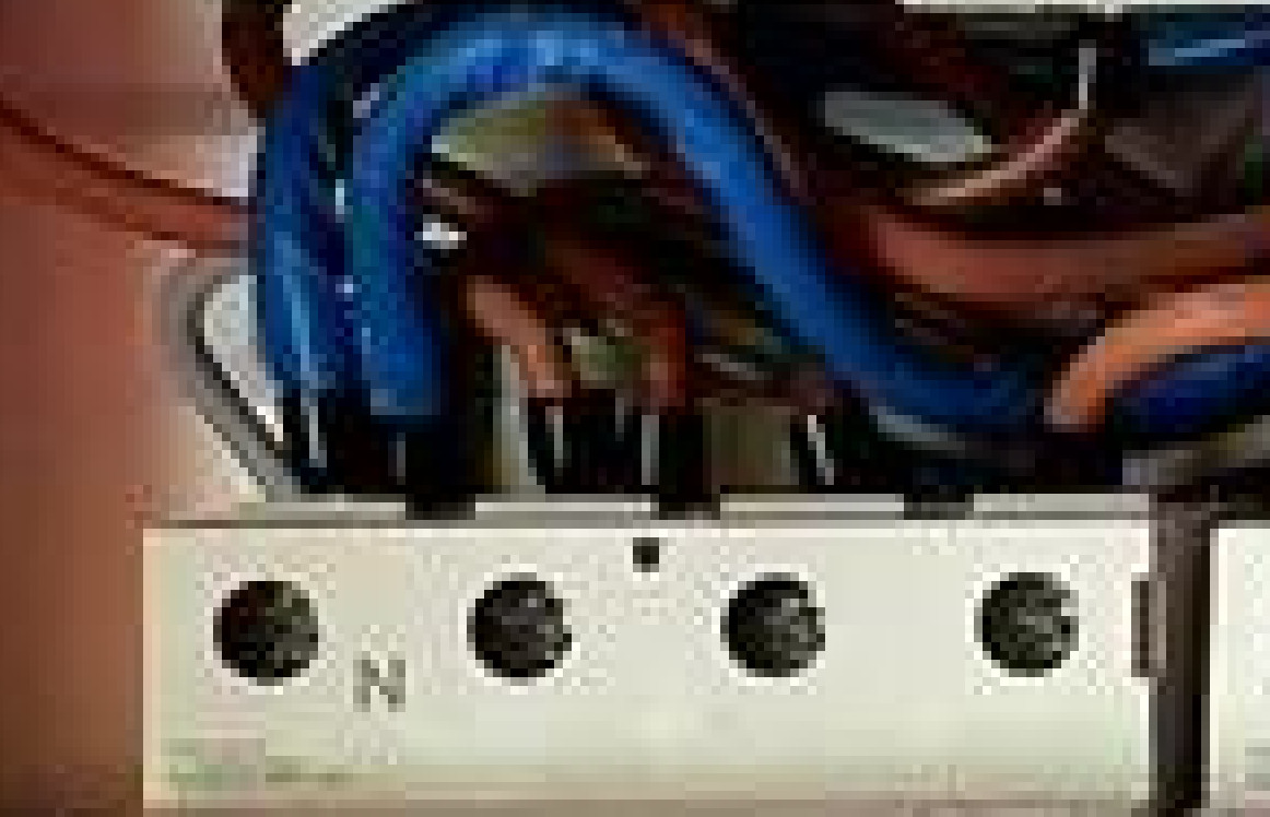

Det ser även ut att vara skalat alldeles för långt med väldigt mycket synlig/åtkomlig "blanktråd".
Elektriska kablar med synlig ledartråd installerade i en eldosa.

har hen glömt pressa den kanske, sitter den kvar i jordfelsbrytare?
Ser ut som ledningarna sitter bra i hylsorna - så då är det väl skruven som inte har varit dragen, som flera föreslår:
Närbild på två kopparledningar med avskalad isolering och tecken på överhettning eller bränning.

Elektrikern fick komma akut samma dag, bytte jordfelsbrytaren och drog åt alla skruvar. Blev bara inte helt trygg på varför det hände och att det inte kunde ha utvecklats till en brand. Förstår att det förr eller sedan hade gått en huvudsäkring och att centralen har brandhämmande plast, men har nu satt upp en brandvarnare i omedelbar närhet...
Om det verkligen börjar brinna och branden tar sig har du inte jättestor (ingen) hjälp av att huvudsäkringen går. Bra med en brandvarnare. Ännu bättre med riktigt montage av alla anslutningar.
