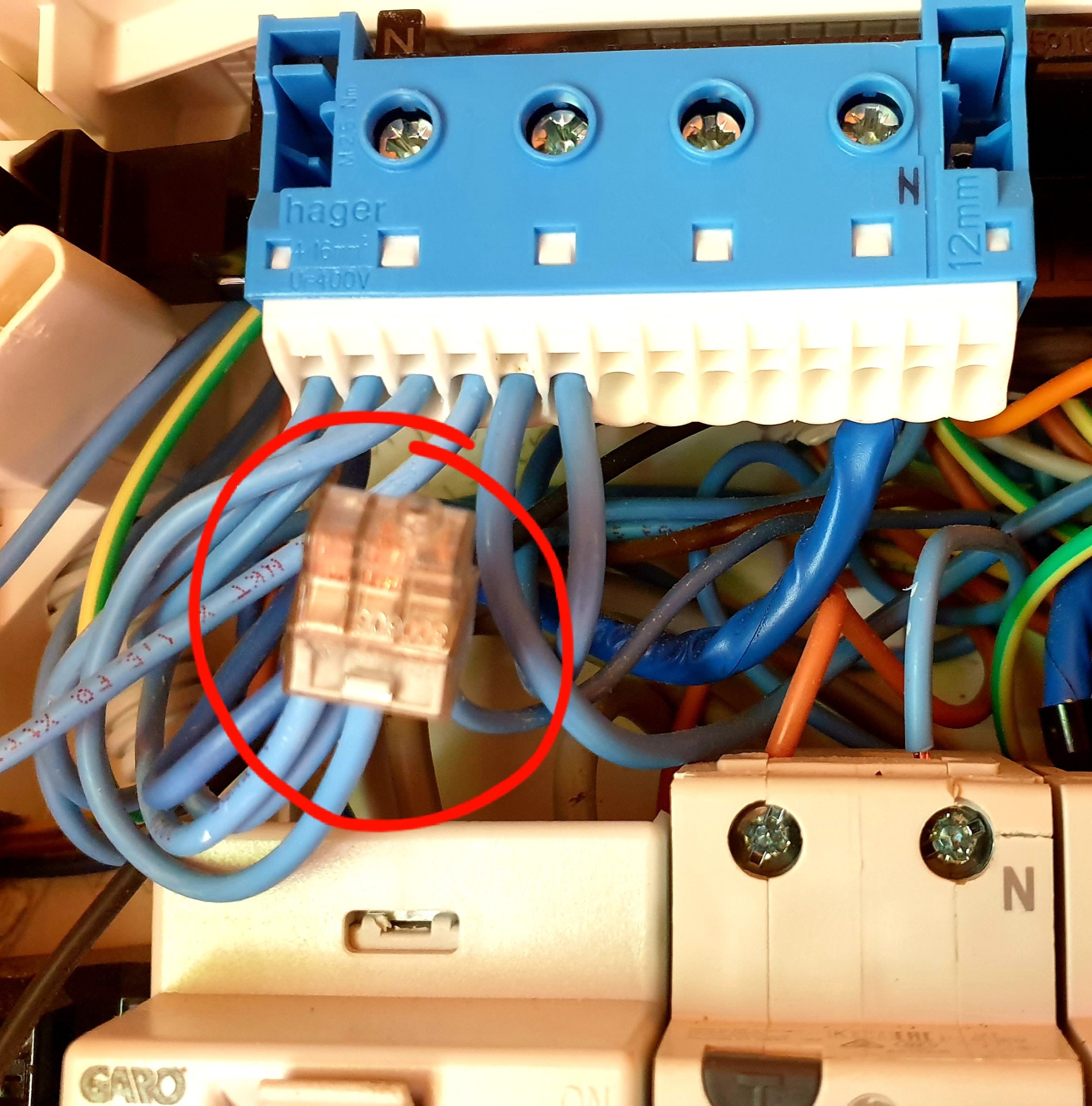

Om du har det grupperat med vissa grupper/säkringar kopplade till den ena jordfelsbrytaren, och andra kopplade till den andra. Så måste neutralledarna som hör till resp. jordfelsbrytare gå till vasin neutralplint.
Gör man inte så, utan kopplar en neutralledare som hör till "fel" jordfelabrytare till den enda neutralplinten. Så kommer det inte att fungera. Man brukar ha två separata neutralskenor/plintar om man har två jordfelsbrytare.

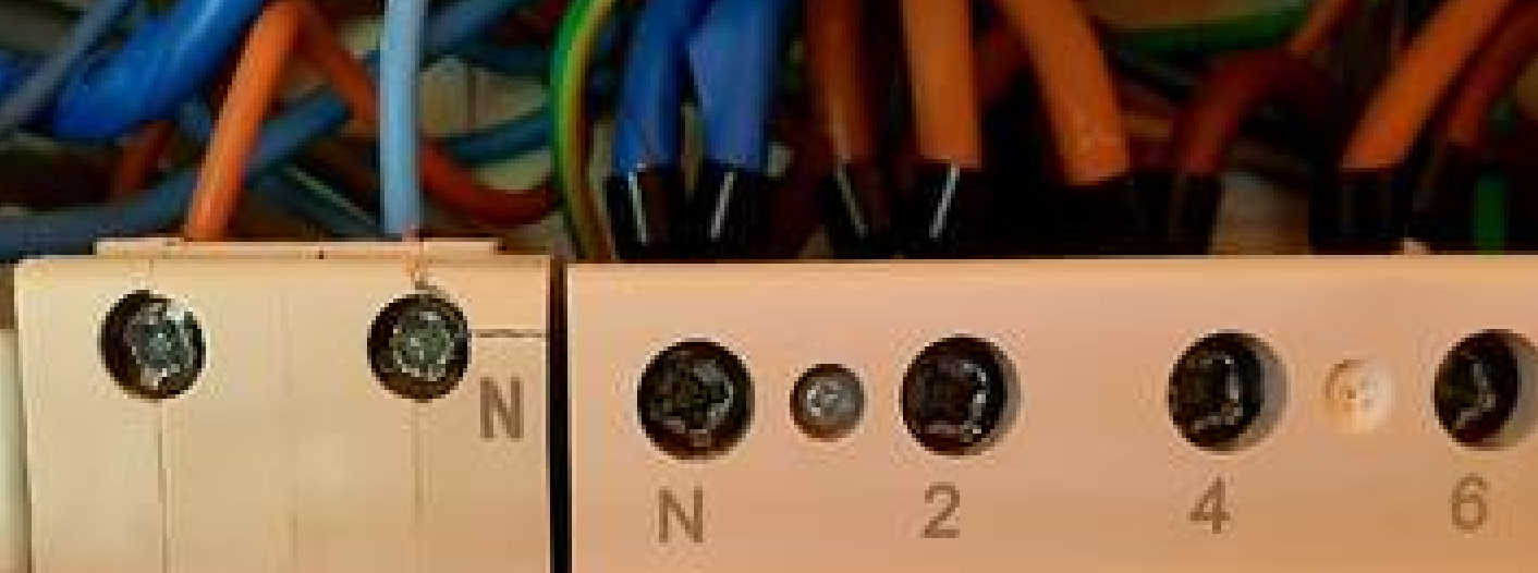

Nej glöm allt jag skrivit om för lång avskalning. Blänket i det svarta misstog jag för synlig blanktråd.Calle829 skrev:
Undrade nog mest varför den inte var kopparfärgad utan såg "förnicklad" ut...
Nu när jag begriper vad jag borde se i bilderna förstår jag inte ens att jag trodde mig se det jag trodde mig se...
Ser ut som han har löst det så här - endast 4 säkringar/2 kretsar (3f bastu) på den ena gruppen:H hempularen skrev:
Eller är detta en miniplint?

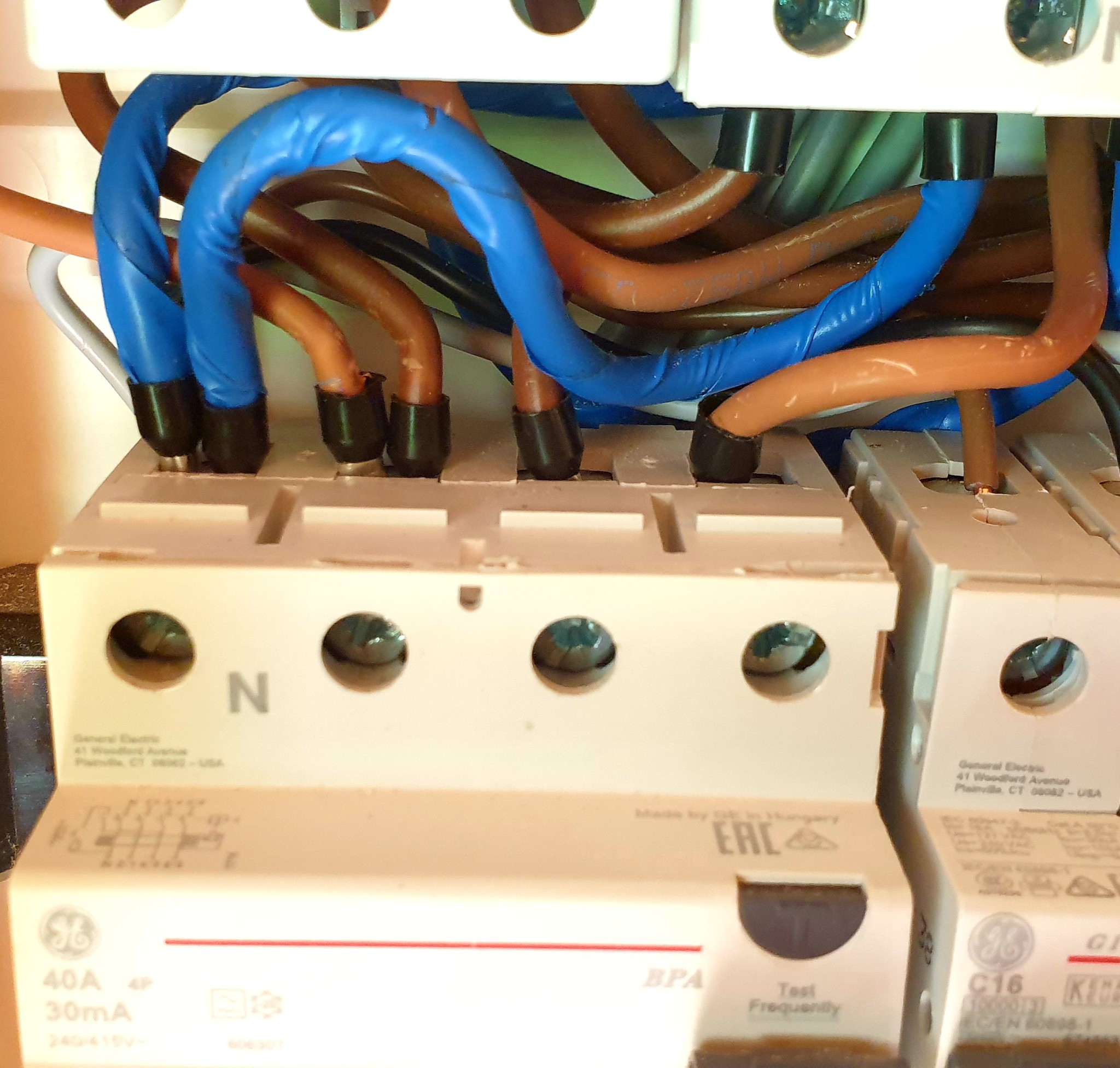

Skulle vara intressant att öppna den och se var ifrån brännmärket synligt på etiketten mitt bakpå kommer. Det finns också missfärgning invid vippan fram. Det kan tyda på alternativa linjer för var varmgången börjat dvs inte helt klart att det börjat vid anslutningen. Det är givetvis troligt som nämnts tidigare att det glömts dra åt eller dragits dåligt men med det du visar och beskriver gör mig inte helt övertygad om att det är så.Calle829 skrev:

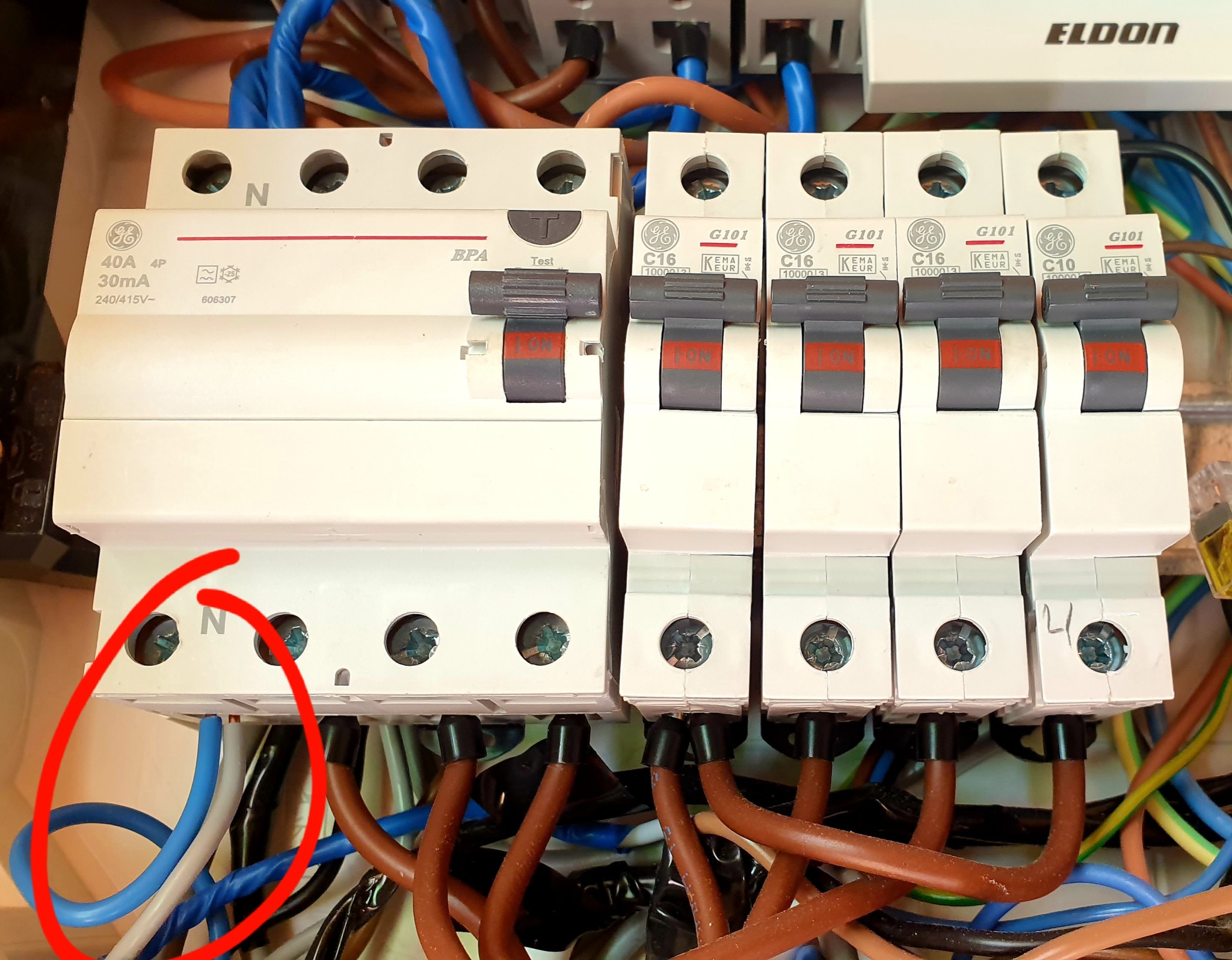

Har GE jordfelsbrytare (4p 40A/30mA) i elcentralen, som blev installerade av elektriker ifm ny elcentral sommaren 2017.
På nationaldagen upplevde vi plötsligt lukt och rök från centralen. Stängde av matningen och skruvade upp skåpet - se bilder nedanför.
Som jag kan bedöma har det i okänd följd varit värmeutveckling, smältning och kortslutning 400V mellan fas 2 och 3 matning. När detta kulminerade var det ingen säkring som slog ifrån. Till förhistorien hör att huvudsäkring 2 och 3 löste för någon vecka sedan av då okänd anledning och att vi vid ett par tillfällen hört ett diffust "elektriskt oljud" någonstans ifrån.
Hur bedömer ni erfarna vad som har hänt här? Är detta normalt eller tecken på något annat fel på dimensionering, installation, produkt eller förbrukare - på samma grupp sitter bla en induktionshäll 2f 16A, ugn 16A: Är jf 40A för klen för dessa förbrukare?
GE JORDFELSBRYTARE/A 4P 40A 30mA
[bild] [bild] [bild] [bild]
En annan sak som syns på senare bild av hylsorna är att de troligtvis inte pressats med rätt verktyg och på korrekt sätt. Det kan också ibland ge problem och i onödan. Dvs rätt använda är hylsor alltid en fördel men lite felaktigt med dåliga verktyg hellre utan. I ditt fall med vidarekoppling hade dubbelhylsor varit 100% och om enkla bör man välja en typ med längre stift än stsndard 11 mm.
