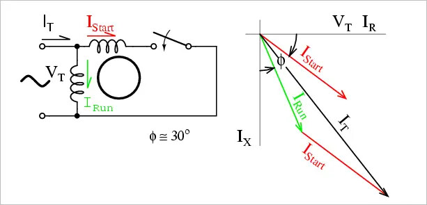

Ps. Det är vanligt med bara centrifugalbrytare i enklare så kallade split fas induktionsmotorer (enfas, där syftet med denna omkopplare är att koppla bort hjälplindningen från huvudkretsen när motorn uppnår en hastighet upp till 75 till 80% av synkron hastighet, se bilden nedan).

Ett annat enkelt test kan bara att du kopplar förbi centrifugalbrytaren och bara startar och låter den varva upp kortvarigt och ser hur det går med JFB.

Men startstömmen beror huvudsakligen på att det inte finns någon mot-EMK vid start eftersom motorn står still. Mot-EMK är den spänning som motorn skulle ge som generator vid det varvtalet vid samma magnetisering av rotorn.. En ohyggligt förenklad modell är att eftersom man har 20x mer slip än normal belastning (100% istället för 5%) så får 20x elektrisk belastning. Dessa startströmmar är inbyggt i arbetssättet för asynkronmotorer, kvoten mellan nominell ström och startström är det inte särskilt mycket att göra åt utom att sänka verkningsgraden, och det finns gränser för hur mycket som är vettigt att sänka verkningsgraden. Strömmen minskar alltså rejält först när motorn är uppe i varv.

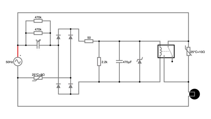

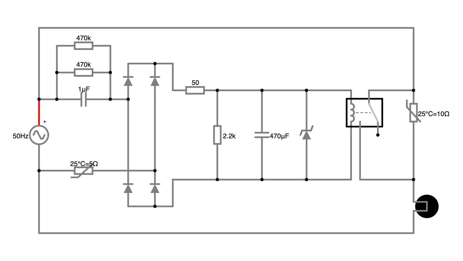

Om det är någon som undrar vad som hände sen så började grabbarna på jobbet mycket riktigt att konstruera den "optimala" motorstyrningen, sen gick de på semester och jag ville faktiskt svarva på semestern.
Problemet uppstår ju bara vid ofördelaktigt fasläget vid tillslag (cirka 48A med en lindning på runt 5R). Om jag kunde sänka det till under 20A... Det skulle räcka med 10R i serie vid tillslag som sedan kopplas bort när väl rotorn börjat rotera och stömmen börjar avta. Så jag rotade runt lite i lådorna för att se vad jag hade för komponenter liggandes?
Efter en del simulerande landade jag på bifogad krets (motorn är utbytt mot en lampa men jag gissar att ni förstår principen). Jag rekommenderar inte detta som en generell lösning och man bör känna till kretsens alla begränsningar innan man ens tänker tanken på att snickra ihop något liknande!
Visst hade det varit bättre att använda en transformator för lågspänning, ett 24V relä med högre spolmotstånd, ett RC-nätverk för timing, trissa eller MOSFET för tillslag och så vidare. Men jag hade ont om plats och komponeter...
Så det blev ett 10R NTC-motstånd i serie med lasten som efter cirka 200ms kopplas förbi med ett 12V relä. Jag 3D-printade en låda för kretsen som monterades där den gamla motorskyddsbrytaren satt monterad (i chassit). Den nya motorskyddsbrytaren sitter monterad på utsidan av chassit.
Man kan tycka att 10R och 200ms inte är så mycket men skillnaden vid tillslag är enorm. Tidigare hoppade hela svarven till och nu startar den mjukt och nästan ljudlöst. Jordfelsbrytaren har inte löst ut än och förhoppningsvis klarar jag mig med denna krets till hösten, då grabbarna på jobbet byggt den "optimala" motorstyrningen... 😆
