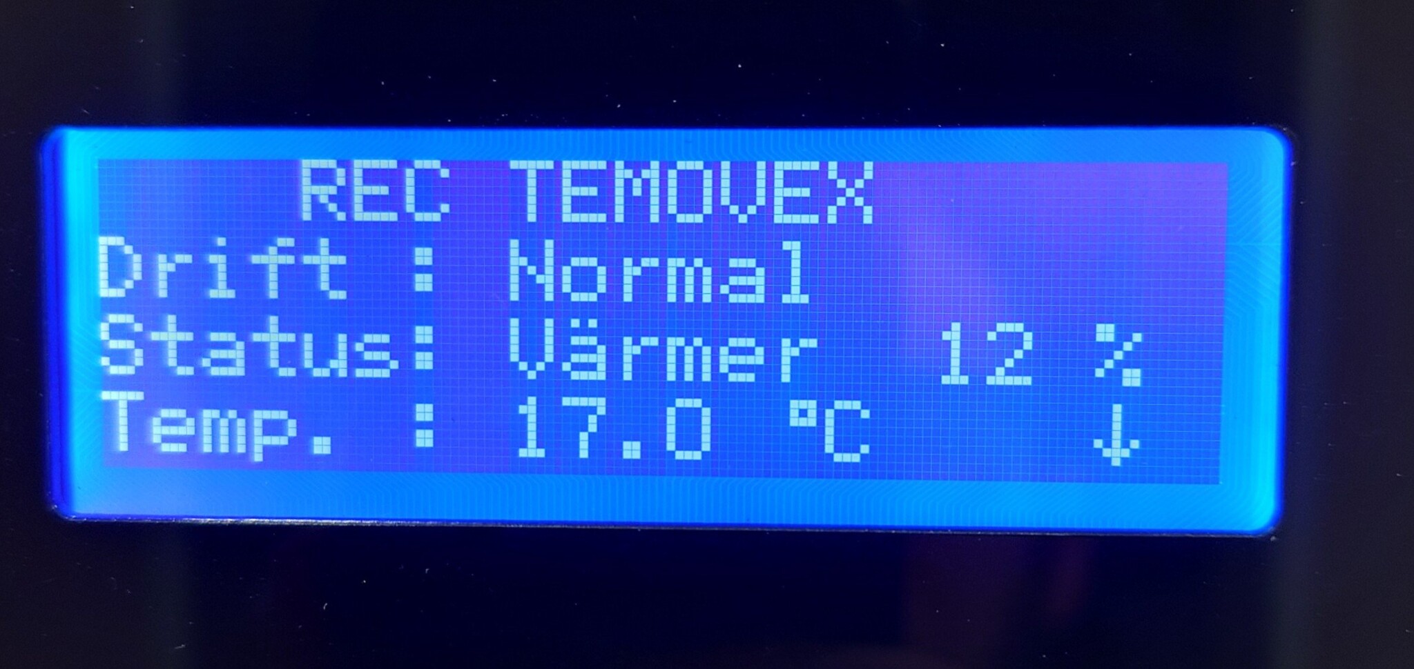

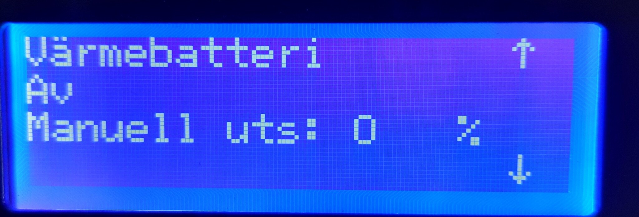

Jag behöver lite hjälp att lista ut om det här är ett fel eller bara en quirk..
Jag har ett REC Temovex RT Blue igång sen i april -25, och tycker att värmaren går på lite i onödan..
Såhär ser det ut på temperaturna just nu;
Kan det vara att frånluftfiltret börjar bli igensatt?
Kanalen ser inte helt ren ut, uppenbarligen har vi det rätt dammigt inne...

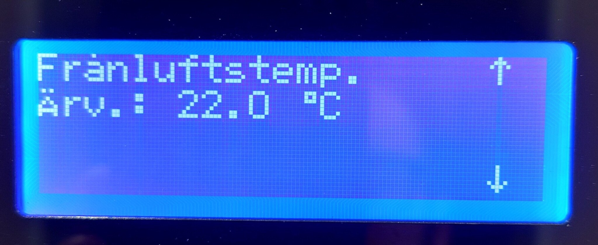

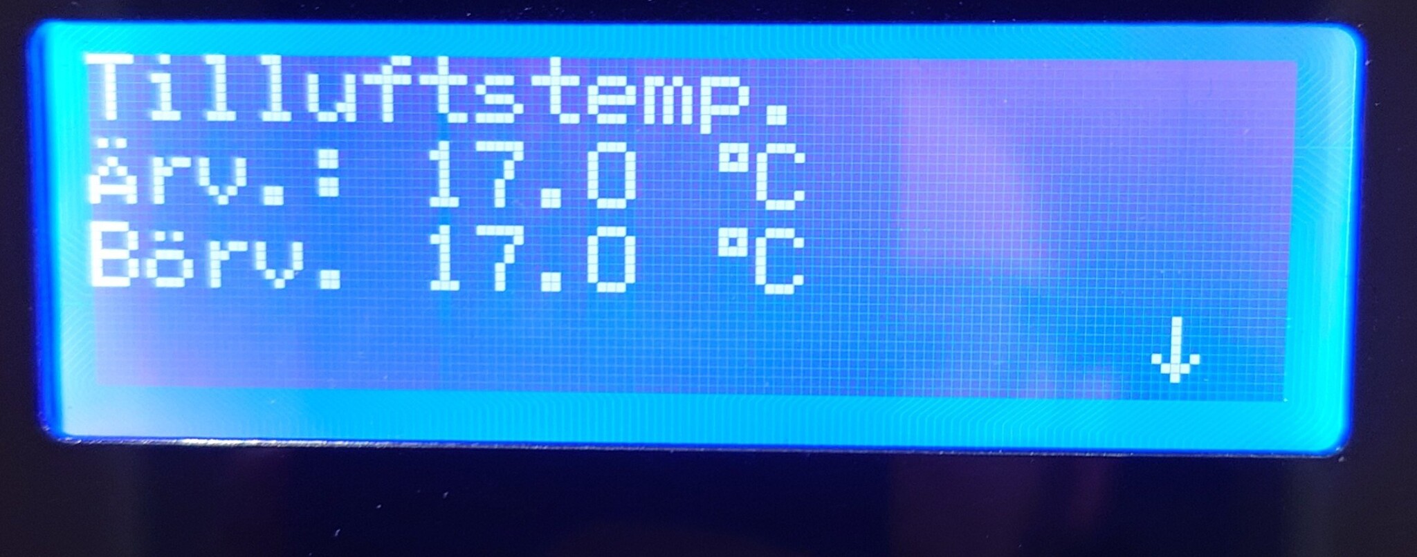

Aggregatet är inställt på att reglera på frånluftstempgivaren, vår huvudsakliga värmekälla är en LLVP, därav 22 grader lufttemperatur och 17 grader börvärde på tilluft..

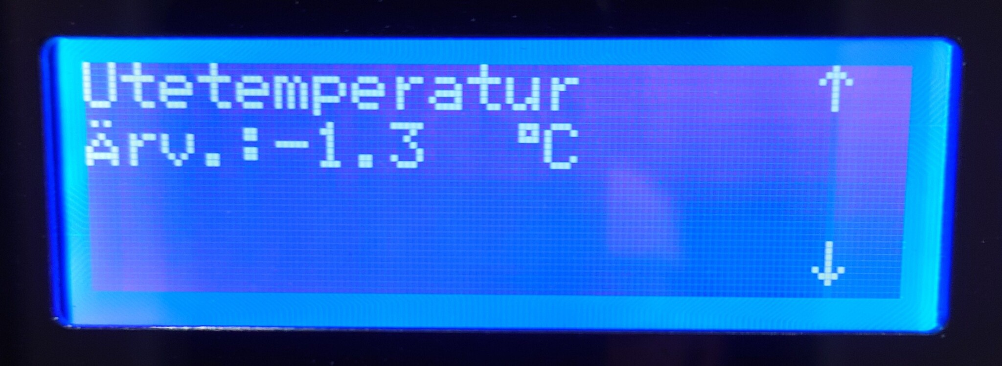

Ringde och pratade med REC, de hade en väldigt tillmötesgående support faktiskt.. tummen upp för det...
Killen där gissade att jag hade lite påfrysning i värmeväxlaren som kanske inte hann släppa eftersom vi gått från väldigt kallt till nollgradigt på kort tid, och avfrostningsstegen går från -3 till -5, -5 till -10, och <-10 grader.. vänta och se, eller testa att köra en manuell avfrostning var rådet..

Mycket nöjd än så länge.. rådet jag fick ovan var korrekt, det återgick till det normala när vi kom över 5 minus några dagar..
Han sade att en fabriksinställning för avfrostning var lite snålt ställd om det var kallare än 10 minus långa perioder, så jag fick tips om hur man kunde ändra det....
