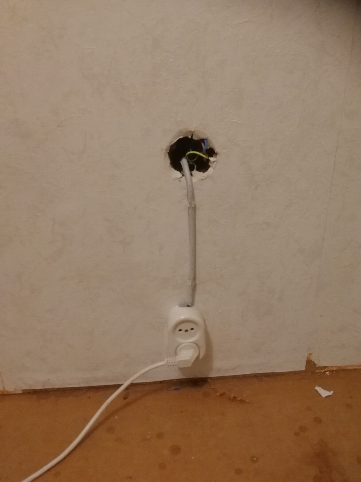

Jag skall fixa till ett litet sovrum i en gammal sommarstuga. Idag finns det ett 230v uttag, ojordat och ett 2-fas element som båda måste bytas pga ålder.
Skall jag sätta upp Jordade uttag eller nya ojordade uttag (det finns jord i dosan)?
Vad säger reglerna?
  • Ett eluttag hänger ur en vägg med osäkert skick; säkerhetsrisk och renoveringsbehov framgår.

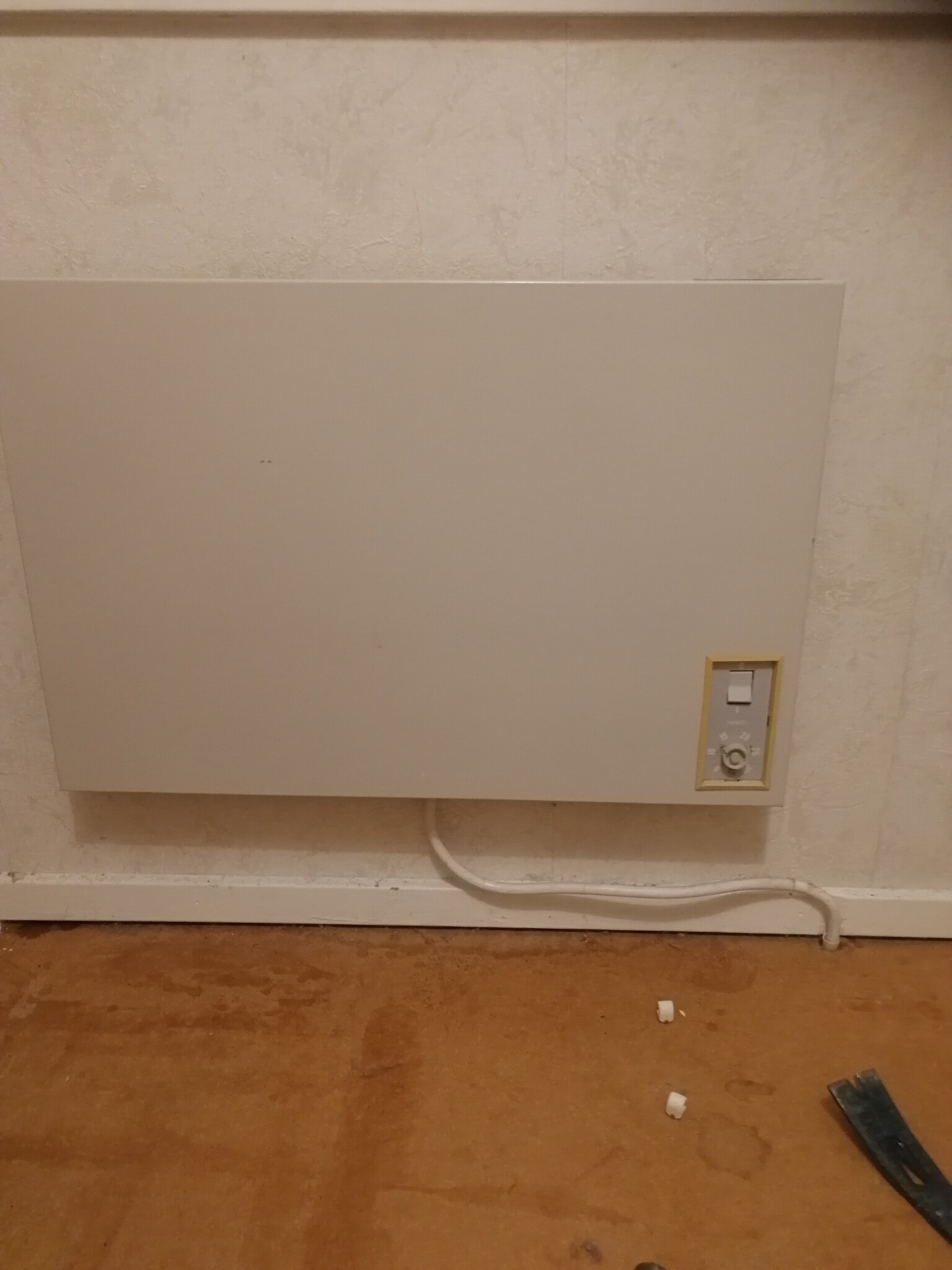

  • En vit värmepanel på en vägg med termostat, oavslutat golv, lite rörigt, renovering pågående.
Om utrymmet är ojordat får du sätta ojordade uttag. Annars ska allt vara jordat.

Det konstiga är att elementet är Jordat och av plåt, 2 fas fast installation, men att 230 uttaget ojordat. Detta stämmer ju inte men så kanske man fick göra på 70 talet?

Gammalt NOBÖ-element och du säger 2 fas. är då nog ett 400 V. Det finns element som inte har/ska ha jord. Så valet är ditt om du ska dra om uttagen till jord eller inte. Jordat element, då jordade uttag i hela rummet.
Och även om elementet har jordplint så ska inte jorden anslutas till elementet om övrig el i rummet saknar jord.

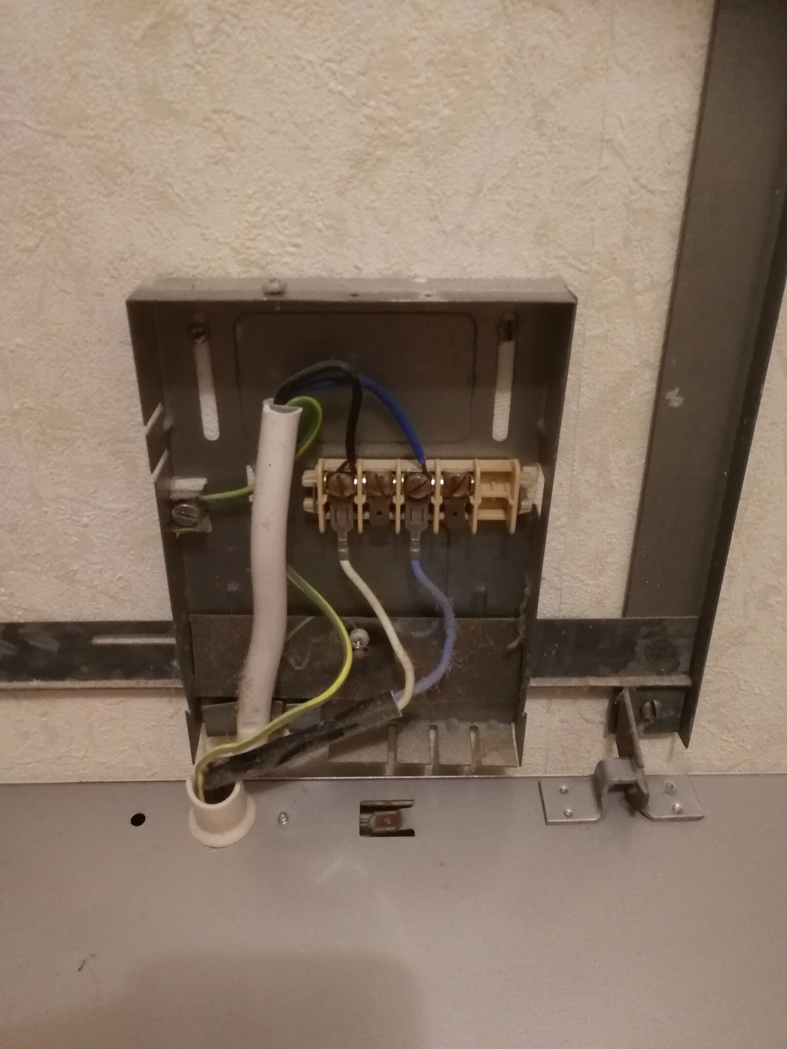

Jag köper resonemanget men Elementet är idag Jordat, se bild. Det kanske var andra regler på 70-talet?

Bilden
  • Öppen elektrisk anslutningsdosa med synliga kablar och anslutningsterminaler på en vägg.

Jordskruven sitter där för att elementet ska kunna användas även i jordad miljö, så i ojordad miljö ska man inte föra in jordpotential, dvs man ansluter inte jorden till elementets jordplint.
Ps
Det har alltid varit rummet som bestämt om jord ska anslutas inte apparaten, skulle det vara en apparat som kräver jord ska den inte användas i ojordad miljö.

Om elementet är jordat och sitter i ett rum där övriga apparater(uttag osv) är ojordade, så skulle jag säga att det är bättre/säkrare att koppla in elementet ojordat, trots att det har jordtråd.
