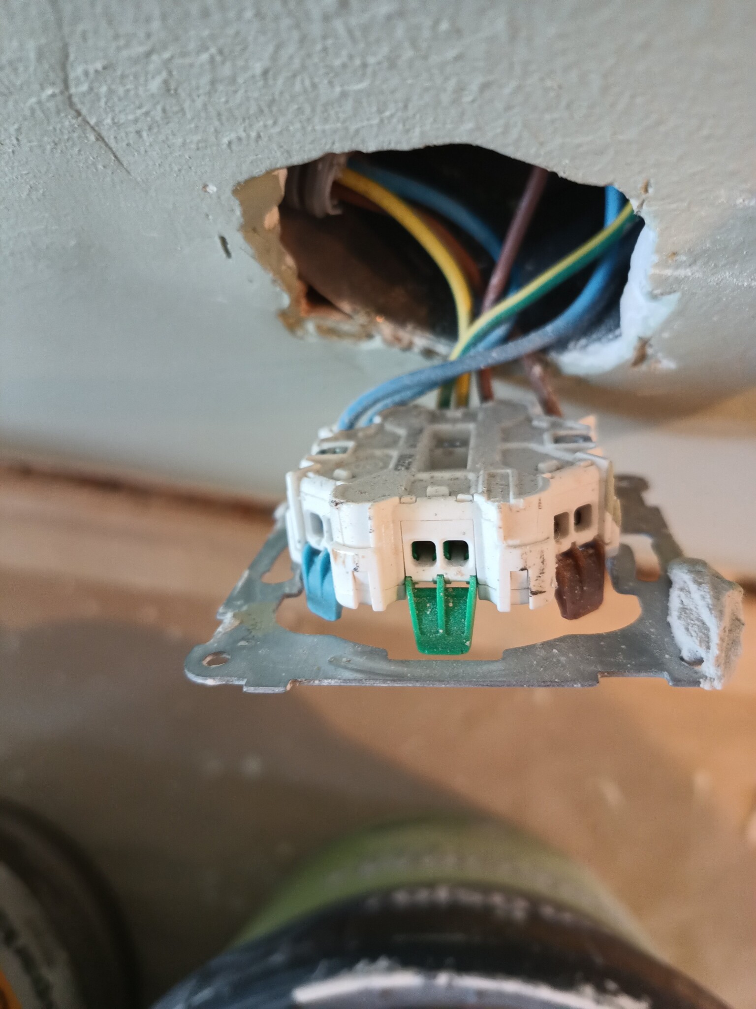

Här har du en bild på hur det ser ut bakom själva uttaget. Ser ut att vara jordat.
Kan du få en bild på undersidan av uttaget?
T
Uttaget är i väggen igen och vet tyvärr inte hur man tar ut det... Men den har ju en grön/gul kabel så det måste innebära att det är jordat?
Det är lite svårt att se om du har något jordbleck när du mäter med din uttagsprovare. Sitter det på ytterdelen som du har tagit bort eller finns jordblecket där när du mäter?
Om man skall kunna lita på mätresultatet med en sådan provare, så bör uttaget vara helt ihopmonterat när du använder den.
Ja, du har en jordkabel i väggen som även går i uttaget.
Det är ju dock ingen garanti för att den faktiskt fungerar som en skyddsjord.
Det ser lite mystiskt ut kan jag tycka.
Känns inte helt fackmässigt utifrån bilden med tanke på dosan i väggen, eller snarare bristen av en dosa i väggen.
Men det kan även vara en synvilla eller något som har en annan förklaring i form av (äldre fastighet som medför att vissa saker blir lite annorlunda).
Alternativt åtgärdat efter att bilden togs.
Kanske har uttaget faktiskt en Typ E pinne istället och att mätsaken inte har en sådan multipropp så att den inte går in då dem ser annorlunda ut?
