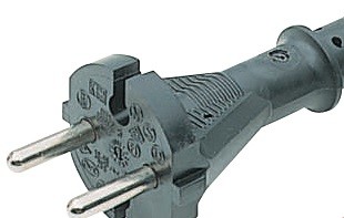

J Johan456 skrev:
Hade den varit dubbelisolerad så hade det inte stått att den skulle skyddsjordas då det är två olika skyddsmetoder för att uppfylla enfelsprincipen.
Jag håller med i allt du skriver. Jag köpte dock något (jag minns inte alls vad det var) som skulle anslutas med stickpropp. Maskinen/lampan/apparaten var dubbelisolerad och kontakten var av denna typ:
Närbild på en stickpropp för dubbelisolerad apparat avsedd för jordat uttag.
Enligt manualen fick den endast anslutas i ett jordat uttag...

raubtier raubtier skrev:
Snubblade över tråden när jag letade fasadbelysning med rätt skyddsklass för mig som inte har jordat idag. Vill tipsa om den här lampan: [länk]
Var inte helt lätt att hitta en lampa av den modellen med rätt skyddsklass.
Den där kräver allra troligast skyddsjord, då det finns en kopplingsutrymme i metall, med kontakt med omgivande metallmaterial och sen enkelisolerade ledare i kopplingsutrymmet.
Skulle installationsanvisningen inte förorda skyddsjord och/eller det saknas jordanslutning så är det dags att anmäla armaturen till ESV, så försäljningsförbud och återkallelse kan ske.
Möjligen är kopplingsutrymmet i plast, men att det inte framgår av bilden, ty då kan det vara rätt.
Mikael_L
Aha, hela armaturen är alltså i plast ...
Jag trodde det var det vanliga, någon slags aluminium-haltig gjutmetall, och såg inte någon plastinneslutning för kopplingsutrymmet.
Tja, då är den väl godkänt dubbelisolerad då ...
