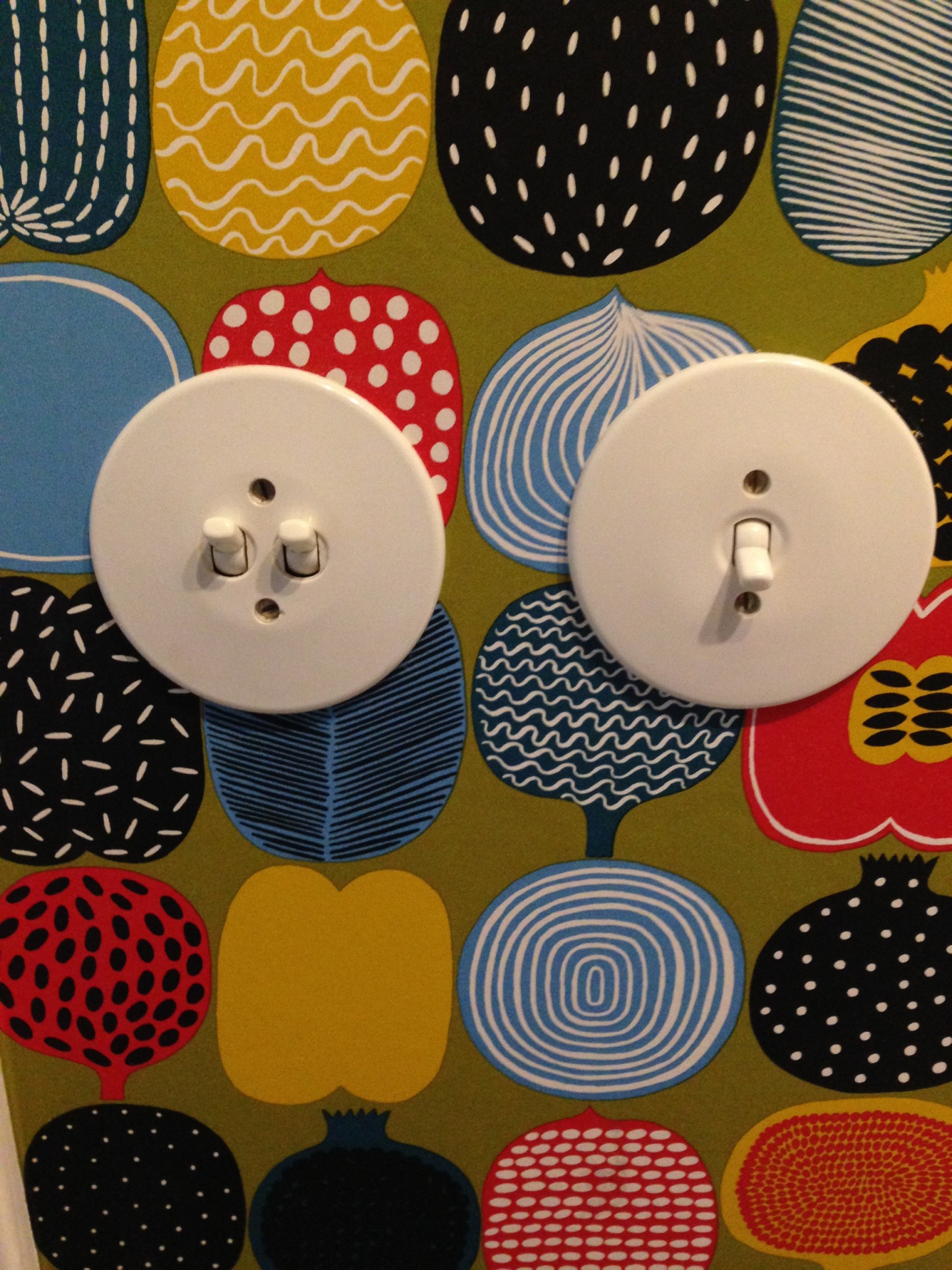

Planerar för att gjorda upp uttag (vägg och för belysning i tak) i ett rum i huset. Strömbrytarna är så fina och av superkvalité, måste de bytas ut för att allt i rummet ska bli jordat? 2016-06-16 20.49.04.jpg

Nej.
tommib
Nej, inte om de inte är gjorda av metall och avsedda att jordas (see what I did there;))
Det kan finnas andra anledningar till att byta dem men det ser man när man öppnar dem. Troligen fungerar de utmärkt.
Edit: Äsch....
Nej det behövs inte. Jordledare skall aldrig gå via strömbrytare. (Man skall aldrig kunna "stänga av" jorden).

Tack alla för snabba svar:)
@tombid: vad skulle de andra anledningarna vara?
Om 60 års användning har lämnat alltför stora spår i form av brända kontakter, sliten mekanik eller sprucken plast kan det vara orsak att byta dem. Men det syns när man öppnar locket respektive känns när man slår om brytaren. Antagligen är det inga problem.
Edit: Äsch 2 :)
Jorden skall aldrig brytaś av strömbrytaren, men om strömbrytaren är tillverkad med metallkapsling kan denna behöva skyddsjordas när rummet jordas. ( Gäller mest industriella arbets- eller manöverströmställare)
