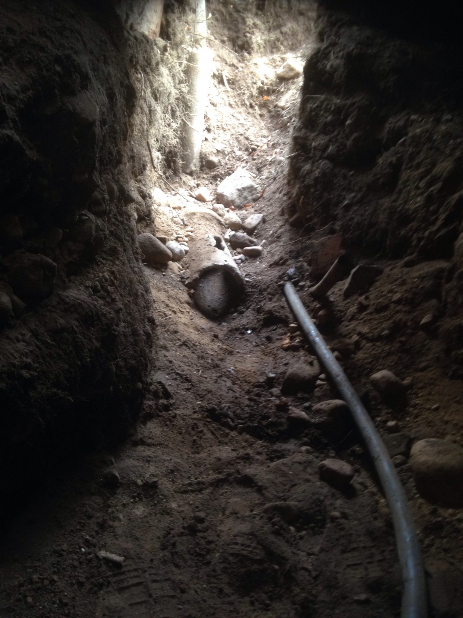

Håller på med renovering av ett gammalt hus.
Rivit ut golv och ruttet bjälklag efter en vatten läcka.
Rivit ut avloppet som går till egen brunn.
Har tänkt att koppla på nya avloppsrör genom att stoppa in det i det gamla
Diametern på cement röret är 160mm invändigt. Vad bör jag ha för diameter på röret som ska i? Är det viktigt att det tätas runt om?
Är jord under huset är det okej att ha det som underlag till avloppet eller bör man ha något annat?
Hoppas någon kan hjälpa. 😊

Ja det ska naturligtvis tätas ordentligt. Du får inte släppa ut avlopp, och du vill inte heller släppa ut det under ditt hus eller på din tomt.rayab skrev:
Mig veterligen finns det muffar för att ansluta moderna 110mm avlopp, i typ gummi.
Annars går det säkert att sticka in ett 110-rör en meter in och sen mura igen noga med finbetong.
Men det vore ändå bra med någon gummiring el. likn. somm tätning först, innan betongen. Både för att få mer säkert tätt samt att inte riskera att betong tar sig genom då man murar och sen gör stopp i avloppet längre fram.
Är marken "stabil" är det inga problem, dvs att det inte håller på och tjälskjuter kraftigt eller annat.rayab skrev:
