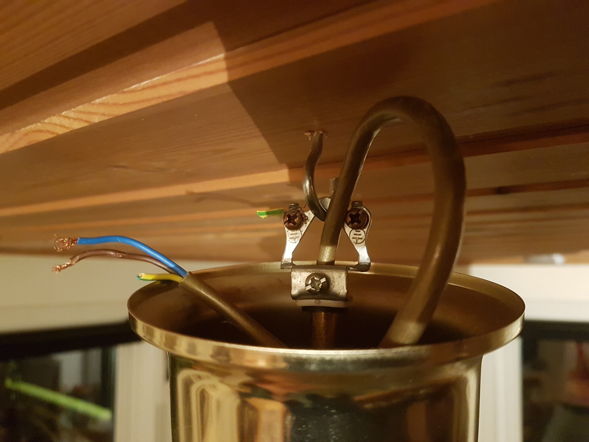

Tänkte koppla in en takkrona i jordat taklampsuttag. Förra ägaren verkar ha knipsat av jordsladdar och kopplat in ojordat, med endast brun/blå sladd. Kablarna ser ganska fräscha ut, ska skala av lite, samt montera ny jordkabel från bygeln.
- Ska jag koppla samman jorden från bygeln och jorden från lamphållarna/huvudsladden, in i lampkontakten?
- Det finns en jordsymbol på andra sidan bygeln också, bör ännu en jordsladd kopplas därifrån??
  • Elektrisk takanslutning med exponerade brun och blå kablar samt jordkabel i kopplingsplint under trätak.
Bästa svaret
Koppla gul/grön jord till en av de två jordskruvarna, vilken som helst, de är elektriskt förbundna med varandra via metallen.
