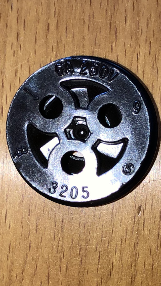

Har en gammal takkrona med fyra ofärgade ledningar. De gick in i bifogad bild på takkontakt. Ska installera lampan till nydragen skyddsjordad takkontakt. Konstiga symboler på gammal hane. Vad är jord osv? En är markerad som en pil, där gick in två av fyra ledningar, är det jord? Sedan märkliga symboler. Se bif. bild. Någon som vet vad som är vad?
  • Gammal takkontakt med otydliga symboler och texten "6A 250V" graverade på metall ytan, mot en träbakgrund.
Det ser ut som ett kronuttag. Det har troligen en nolla, två tändtrådar och ingen jord.
Vad som är vad går inte att svara på utan att mäta och kontrollera.

Jordade kronkontakter monterade i taket har en utskjutande "jordpinne". Kontakten på armaturen har en motsvarande honkontakt för jordanslutningen.
Svårt att riktigt se vad bilden föreställer, men gissar på en ojordad kontakt med krontändningsfunktion.

Markeringarna har nog ingenting med uttagens märkning att göra. Det ena ser ut som en S märke och det andra är nog bara formverktygets märkning
Som sagt det är väldigt viktigt att du inte kopplar jord på någon av anslutningarna, då blir lampan strömförande.
