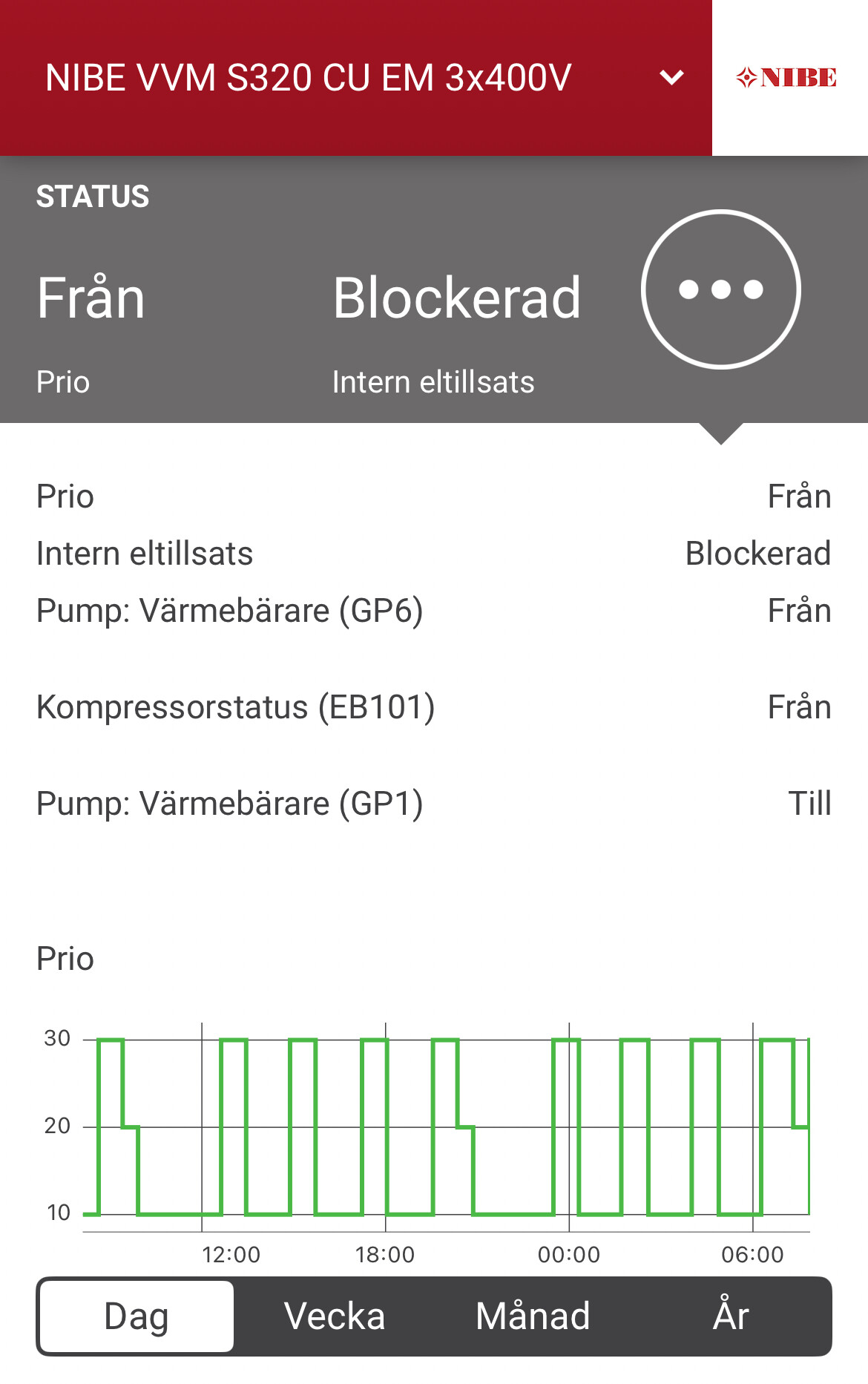

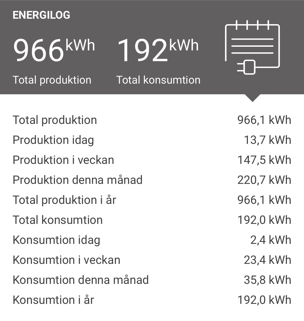

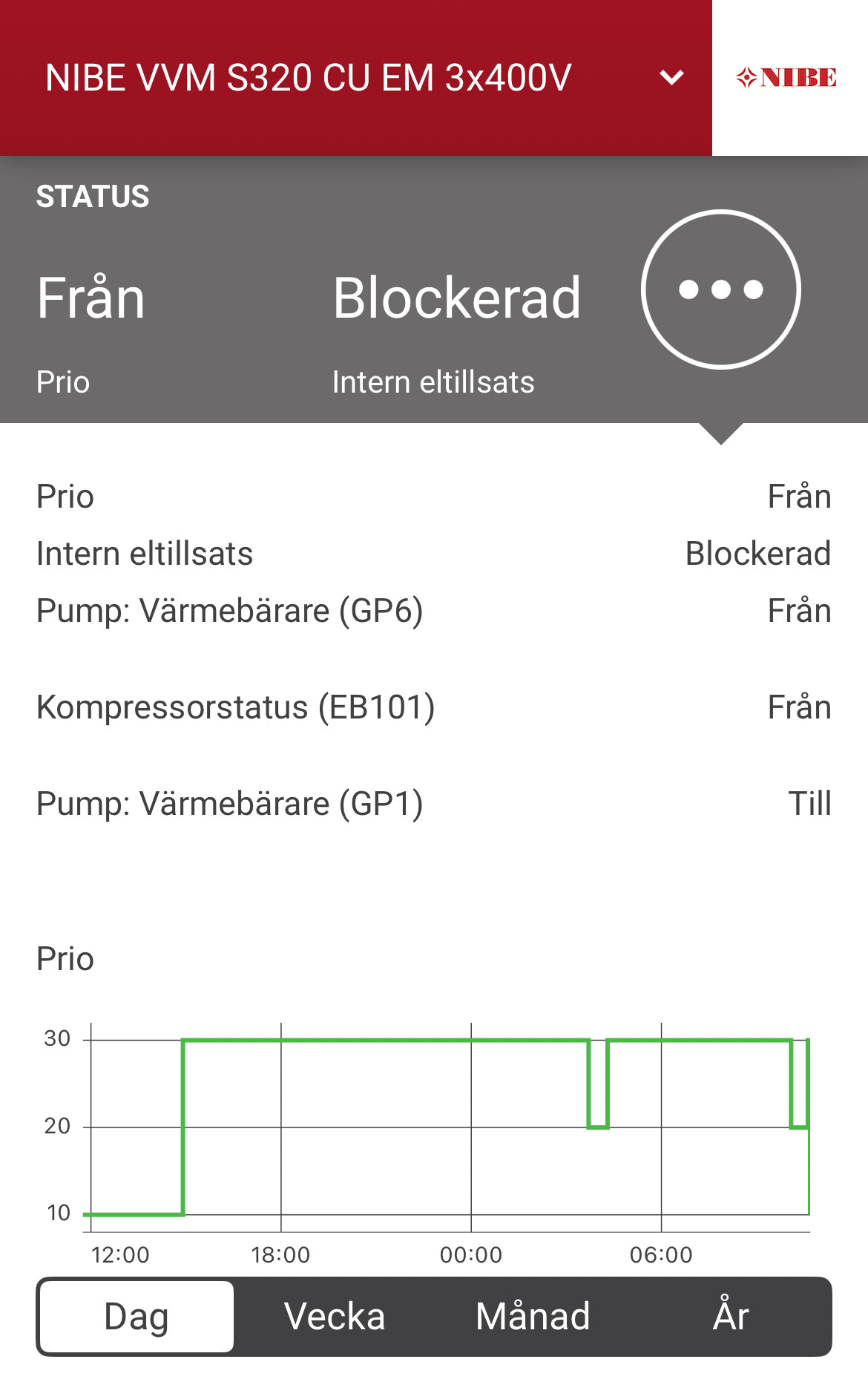

Är det normalt att produktionen är mycket högre än konsumtionen?
Slösas det kWh / pengar genom det?
Vad visar grafen i Prio-tabben egentligen?
- Kan man lita på att eltillsatsen inte slår till?

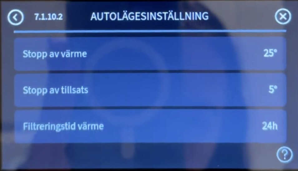

Jag har driftläge "Auto" och det här är autolägesinställningen.
(Jag vågade inte be min dotter att ändra något.)
Att värma upp till 25° känns onödigt, men vad vet jag.
Betyder "Stopp av tillsats" att den är inställd att vara aktiv om temperaturen i huset (BT50 via sensorn) är under 5°?
Eller handlar det om utomhustemperaturen?

Konsumtion är ett annat namn för 'elförbrukning' - du har ju konsumerat elström, precis som att konsumera ved eller brännolja med en panna.
produktion är mängden varmvatten som har producerats av insatt konsumtion - är det ved eller olja så är det lite mindre än energimängden i ved/brännolja för att pannan inte har 100% verkningsgrad och en del av värmen försvinner ut i skorstenen, medans är det elvärmt är det nära 1:1
I ditt fall har du fått 5 ggr mer värmemängd räknat i kWh (produktion) gentemot insatt energi (konsumtion) också räknat i kWh.
Det är inte några siffror du behöver vara ledsen över (tom. att de är riktigt bra) då om du hade eluppvärmt så hade konsumtionen varit 5 ggr högre för samma värmemängd ut och följdaktligen minst lika mycket större elräkning - kanske mer med effektavgifter och annat.

Aha!X xxargs skrev:Konsumtion är ett annat namn för 'elförbrukning' - du har ju konsumerat elström, precis som att konsumera ved eller brännolja med en panna.
Jag tänkte åt andra hållet (producerad oanvänd energi).
Hur du förklarade det låter det ju som att jag borde kunna sluta nojja om att pannan / pumpen inte skulle vara rätt inställda och att systemet skulle förbruka för mycket el. 😄
Tack för det! 🙏

Angående producerad och konsumerad energi är den konsumerade bara teoretiskt framräknat av maskinen, så ta den siffran med en nypa salt. Producerad energi mäts via flödesmätare så den är hyffsat korrekt iaf.
Min värmepump slutar värma vid 16grader. Det är alltså genomsnittstempersturen ute under filtrerings tiden, du har inställt 24h.A AMR74 skrev:Är det normalt att produktionen är mycket högre än konsumtionen?

Elpatronen är blockerad och kommer inte användas om det är varmare än 5 grader ute. Denna bör du inte ändra på, för blockerar du elpatronen till minusgrader finns det en risk att värmepumpen inte kan avfrosta, dvs ingen värme kommer skickas ut i huset alls och din värmepump kan frysa sönder
Tack. Vad bra att veta att det handlar om utomhustemperaturen. 👍S Spopas skrev:Min värmepump slutar värma vid 16grader. Det är alltså genomsnittstempersturen ute under filtrerings tiden, du har inställt 24h.
Så du tycker att jag kan dra ned temperaturen för värmepumpen?
Vilken filtreringstid tycker du är bäst att ha?
Det är olika från hus till hus vad som fungerar bäst.A AMR74 skrev:
Ett hus med mycket termisk massa, tex timmer/sten hus eller gjutenplatta med golvvärme, kan man ofta ha längre filtreringstid än äldre hus som är sämre isolerade. Är filtreringstiden för lång kanske huset hinner kylas ner när ute temperaturen sjunker ner på 10° på hösten, men pga att att dagarna är varma så är genomsnittstempen fortfarande för hög, dvs ingen värme kommer skickas ut.
Ställ det på fabriksinställningen (som jag tror är 16° och 24h) och se till att hitta rätt värmekurva innan du börjar fundera på detta
