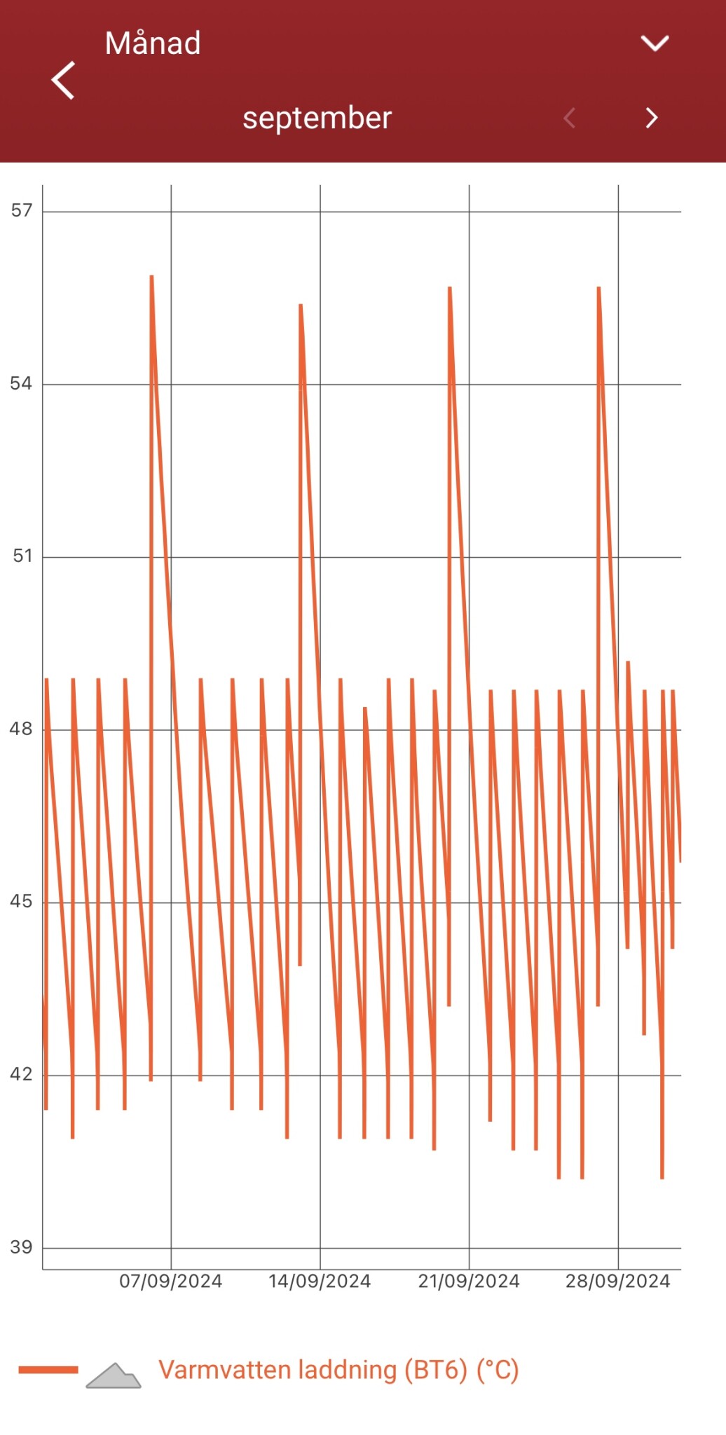

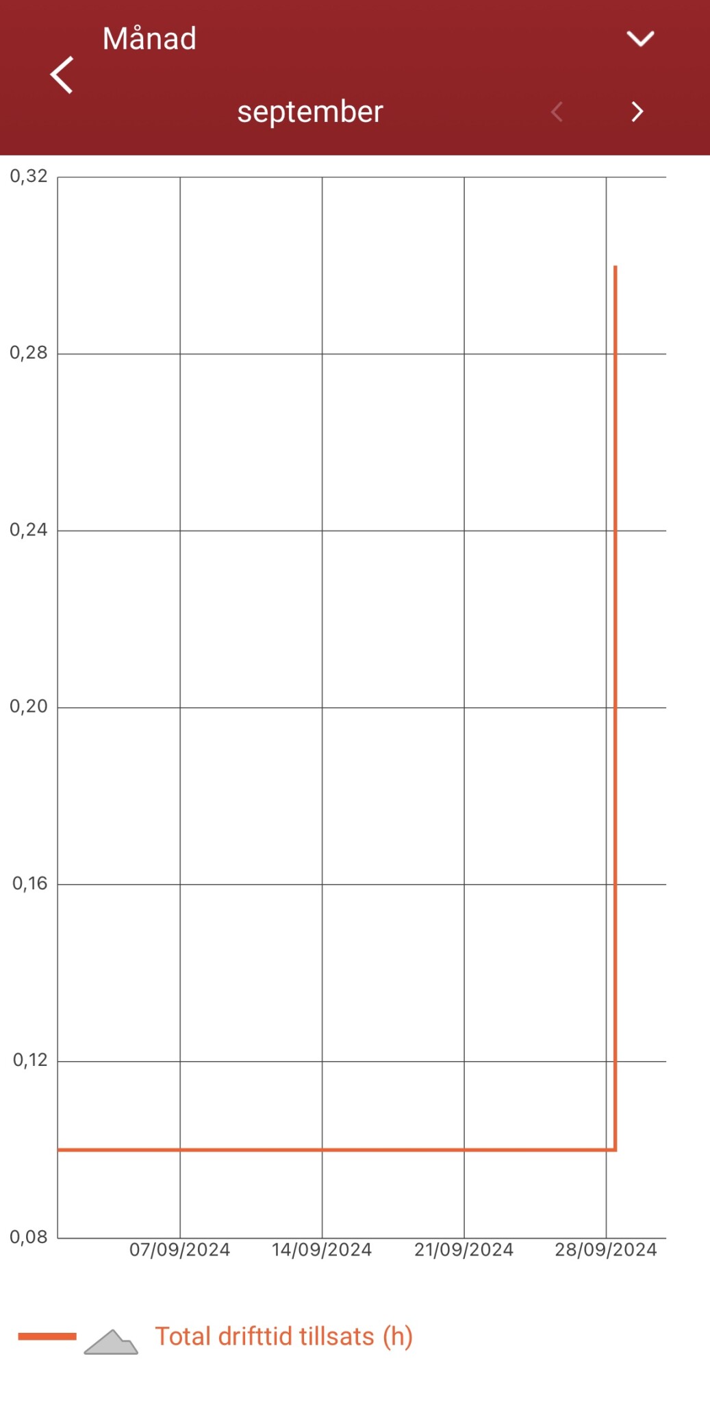

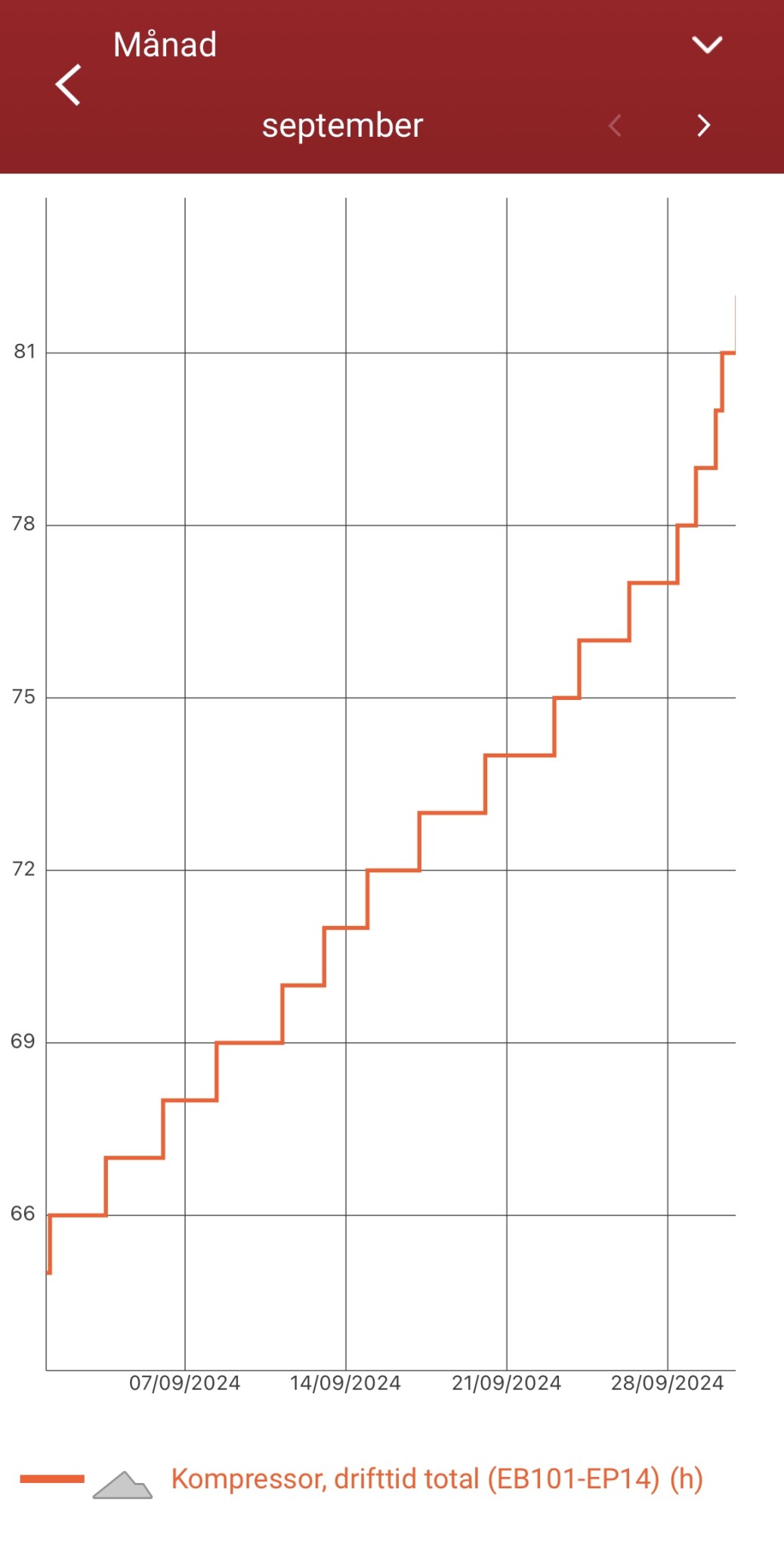

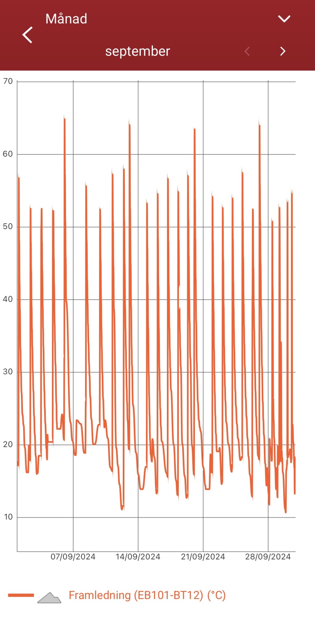

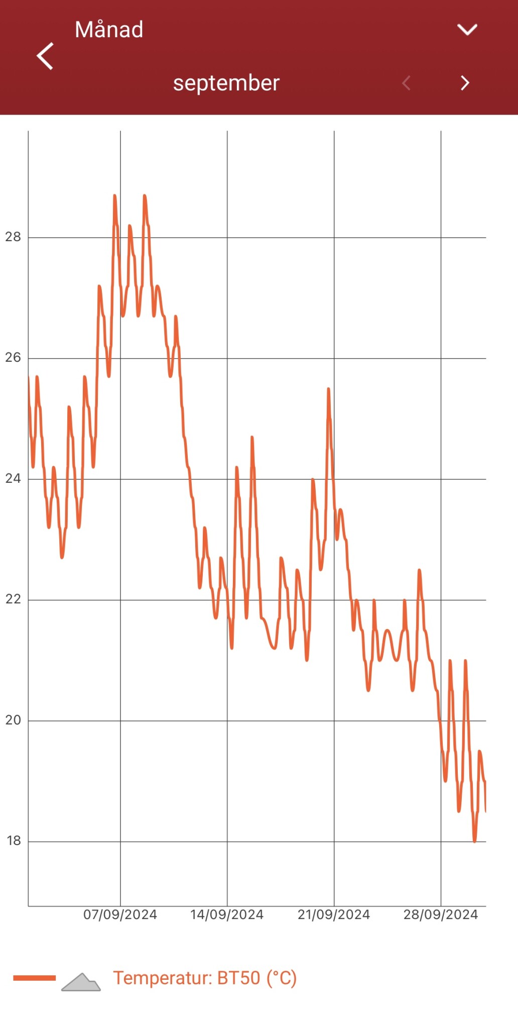

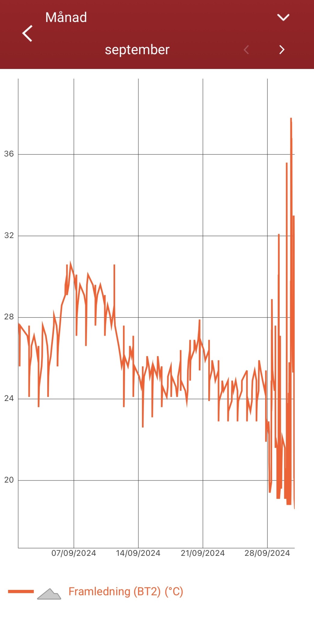

Jag har en Nibe VVM S320 för vattenbaserad golvvärme i mitt fritidshus. Den installerades av byggfirman som renoverade huset.
Jag har ställt börvärdet på 18° men det är fortfarande ofta varmare än så i huset. (I somras var det väldigt varmt!)
Jag trodde att allt var okej, tills min syster och jag jämförde vår elförbrukning och hennes är lägre - trots att hon har en stor villa och elbil!
Förutom värmepumpen är det bara kyl, frys, avfuktare, internetmodem, (Plejd) och utebelysning som är igång.
Jag vet inte vad det är man ska titta på för att få klarhet i om värmepumpen överproducerar, så här är några olika bilder för september…
När jag åker därifrån igen tänker jag väl testa ”borta”-läget (och Nibes 3 månaders gratis fjärrstyrning).

  • Graf som visar temperaturdata för BT50 i september; temperaturen ligger ofta över 18°C med flera toppar runt 28°C.
  • Graf som visar total drifttid för kompressorn i en Nibe värmepump under september 2024.
  • Graf över total drifttid för tillsatsvärme i timmar, september 2024. Konstant lågt värde med en plötslig ökning mot slutet av månaden.
  • Graf över varmvattenladdningstemperatur (BT6) i september 2024, med fluktuerande temperaturer mellan 39°C och 57°C.
  • Graf över framledningstemperatur i september för Nibe VVM S320, visar betydande fluktuationer runt 18°C, med toppar upp till 70°C.
  • Graf över framledningstemperatur (BT2) i september, visar variationer från 20°C till över 36°C.

Det ser ju inte ut som den gjort någon värme förrän sista dagarna i September (Framledning BT2). Så länge den följer Temp BT50 så är det bara cirkulation utan att det tillförs värme.
Övrigt är ju varmvatten, där skulle du kunna lägga legionella-höjningar till var 14e eller 21a dag så slipper du spikarna varje vecka. Du skulle ju även kunna sätta pumpen i semesterläge för att sänka eller stänga av VV-produktion, lite beroende på hur ofta du är där. Använder ni det som helghus är det knappast värt det.
Beroende på vad har för elavtal kan du ju schemalägga VV-produktion till natten också.

Okej, men då kan jag kanske förlita mig på att den bara kör värme när det ser ut som att rumstemperaturen är på väg under 18°. 🤞
Rumstermostaterna är inställda på 18° men det gör kanske ingenting om man ställer in borta- / semesterläge? (Vilket då borde sänka det tillfälliga börvärdet till under 18°.)

Men håller du med om, utifrån graferna, att den bara producerar värme för att rumstemperaturen inte ska gå under 18°?
Ja det förefaller så. En skillnad mot dig är att jag inte har några rumstermostater på golvvärme. Allt är injusterat och styrs via 2 st rumstermostater som påverkar varsin shunt på golvvärme resp radiatorslinga. Detta benämns klimatsystem 2 och 3 i min anläggning. Dessutom har jag en tank som anläggningen jobbar emot dvs klimatsystem 1 ( standard ) Så ja jag kan styra min anläggning på ett annat sätt.
