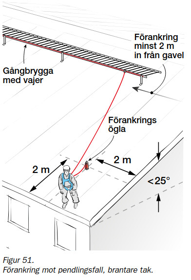

Nej, det är inte omöjligt att beträda hela taket fastän man bara har en lina/block som är rätt förankrad längs nocken, det gäller bara att ha tillräckligt många fästpunkter.
Det jag menar är att förankring skall sitta minst 2m in från kant enligt branschstandard taksäkerhet:
Takillustration som visar säkerhetsförankring, gångbrygga med vajer, och placering minst 2 m in från kanten för taksäkerhet vid brant tak <25°.

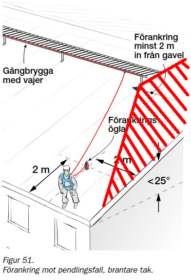

Det innebär ju, i examplet ovan, att följande yta i praktiken inte kan beträdas?:
Illustration av taksäkerhet som visar förankring 2 meter in från gavel med gångbrygga och säkerhetsvajer för att förhindra pendelfall på brant tak.
Men jag missuppfattar dig säkert?
