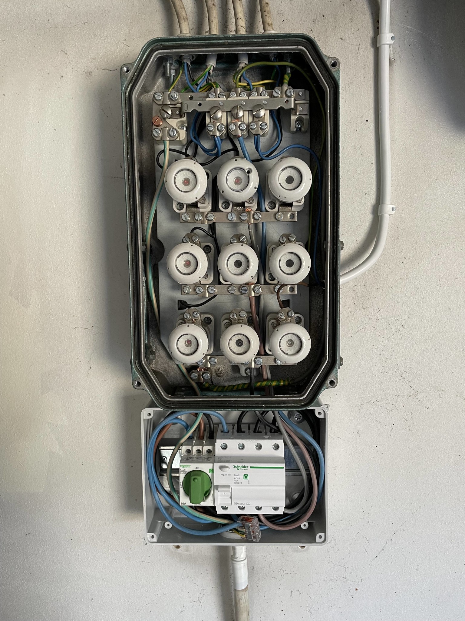

Tänke stämma av om JFB -installationen i mitt garage (undercentral) är korrekt.
Till garaget kommer fyra ledare från huvudcentralen 6 mm2, avsäkrade med 3x10A i huvudcentralen.
Inkommande till garaget (enligt ovan) L1 blå, L2 brun, L3 svart är inkoplade i huvudbrytarens ovansida. Från huvudbrytaren nedre sida går tre svarta ledare och är inkopplade i JFB:ns ovansida (i L1, L2 och L3 anslutningen). Från JFB:ns nedre sida (utgående) går de tre faserna (nu svart, grå och brun) till respektive fasskena i den gamla installationen.
Neutralledaren är tagen från jord (se Wago -kopplingen) och går från inkommande jord till JFB:ns neutralledaringång (ovansidan). Från JFB:ns neutralledarutgång (nedre) går neutralledaren till neutralskenan i den gamla installationen (Skruven som kopplar jord och neutral är urskruvad, så som det var i den gamla installationen).
Jord går direkt från inkommande jord (Wago -kopplingen) till jordskenan i den gamla installationen.
Jag har mätt L1, L2 och L3 till Neutral, alla är ca. 235V. L1, L2 och L3 till Jord är också 235V. Neutral till Jord är 0V. L1 till L2, repsektive L3 är 400V.
Några konstigheter så här på rak arm?!
Tack på förhand.
(Bortse från den tejpade, inkommande kabeln. Den behöver bytas ut då huvudbrytaren som satt där tidigare var något längre än denna installation).

Nu är jag inte yrkesverksam proffselektriker, men...
*övergången PEN->PE+N hade jag velat haft i en plint som sitter fast, tex på skenan till höger om jordfelsbrytaren
*Vad är jorden som går upp för tråd, ser ut som en tråd från en gummikabel?
*Det är trångt på N och jordplintarna, men så blir det i den typen av centraler om man inte har tre trefasgrupper. Se till att det sitter! Krävs lite handlag.
*jorden till alulådan är en grå tåt som är tejpad gulgrön i ändarna, var det slut på gulgrön RK/MK?
Någon mer wagovan får säga hur säkra de är på sexkvadrat mångtrådigt, den erfarenheten har inte jag, men jag hade velat ha den på en fast plint.

PEN->PE+N, det finns en hållare som gör att man kan fästa wagokopplingen på DIN -sken. Då letar jag upp en sådan.Fotografen skrev:

Det är tråd från en gummikabel, ej OK?
Den tejpade gulgröna är lite historik från gamla installationen. Kankse läge att byta.
