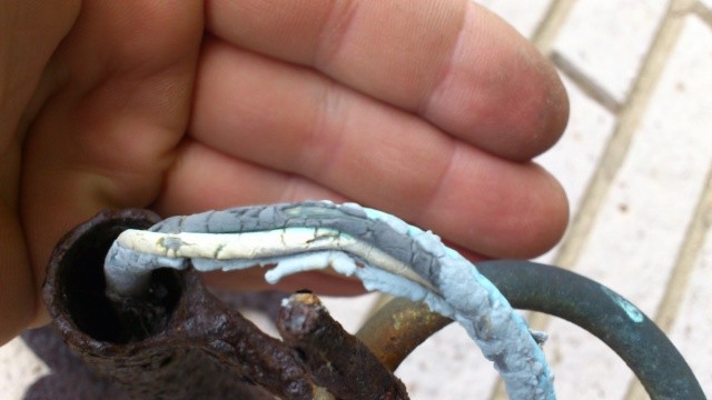

Har du gjort en okulär inspektion av din elanläggning innan du ger dig in på allt detta? 7 av 10 gånger ett jordfel dyker upp plötsligt är det en ytterbelysning eller varmvatten beredaren som spökar. Bild på senaste jordfelet jag var på.
ofta är det en nolla och jord som ligger ihop nån helt annastans än de grupper som verkar orsaka problemet. kanske en okopplad tejpad utebel-matning som spökar. ofta nåt ute och beroende på väder.
koppla ur alla ute- och maskingrejer och testa.
