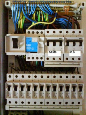

Mor å far hyr ett hus sen en vecka tillbax och nu har dem märkt att när man kör igång ugnen så tar det inte länge innan jfb löser ut.. (30mA).
Hela centralen är kopplad via den jfbn som inte känns helt bra eller?
Borde man koppla spisen på en egen jfb på 500mA? eller får man koppla den direkt på inkommande?
Hur hade ni gjort som kan det här.. Bifogar en bild på centralen.

Man bör nog kolla upp spisen
Jo, skrev inte det men det är en ganska gammal spis och vi har testat byta till en annan som åxå har några år på nacken men borde fungera tycker man.. det är väll så att äldre spisar kan ha stora läckströmmar..

Jordfel är lite luriga. För det behöver inte vara den apparat som "löser ut" jfbn som det är fel på. När man ökar belastningentotalt i systemet (och en elspis är en kraftig lastökning) så örkar strömmen i nollledaren. Finns det då ett isolationsfel mellan nolla och jord någonstans i huset (behöver inte alls vara på nollan till spisen) så kan strömmar leta sig ut till till den felaktiga ledningen och läcka över till jord, brytaren löser ut.
Att koppla om spisen så den inte går på jfb låter klart olämpligt.

Väldigt vanligt fel på just spisar, värmeelementet börjar ge sig och då blir det just jordfel. Har studerat detta live ett antal gånger, kall spis, ingen läckström, när man sedan startar ugnen börjar läckströmmen öka och tillslut löser jfb. Byt element eller spis!
Man kan testa vilket element det är genom att köra enbart över och undervärme och grill var för sig.

Är det en spis som har stått utte i något förråd eller liknande som ni stält in?
Om spisen stått utte så kan där gå fukt i värmeelementen och då får man prova att torka dom.
enklaste sättet är att koppla spisen uttan för jordfelsbrytaren ett tag och köra i gång ungen 1-2 timmar och koppla in jordfelsbrytaren och se om den håller.

Bäst är att isolationsprova, så får man veta var det (eller dom) största jordfelen finns. Jordfelet behöver ju inte finnas i apparaten som man startar när jordfelsbrytaren löser. Oftast finns felet utomhus. Jag har dubbla automatsäkringar (nolla-fas) så blir det lätt och hitta felet när det uppstår.
