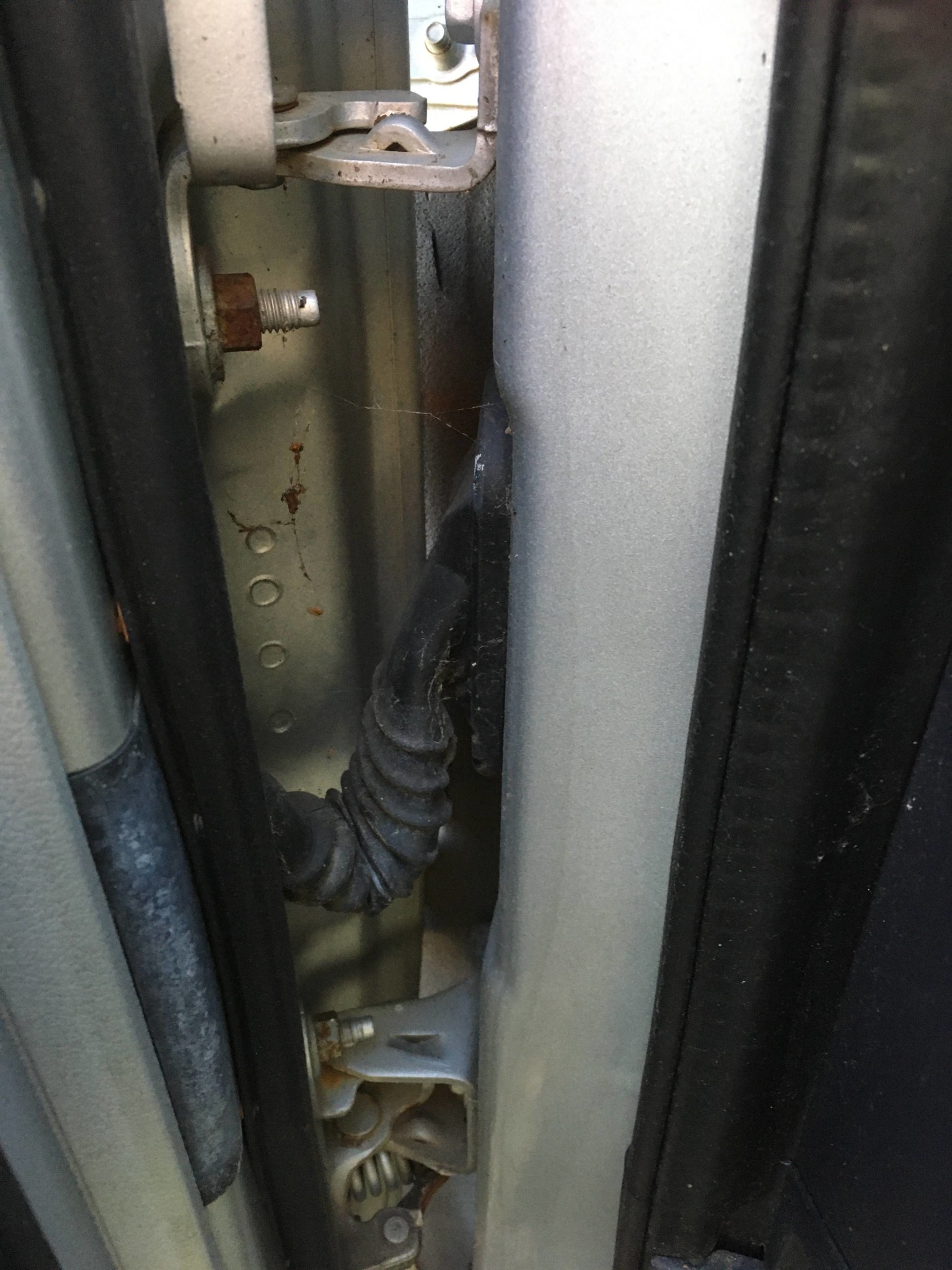

MathiasS MathiasS skrev:
Ja mellan gångjärnen i karossen, inte på dörren. Där brukar det sitta något som kanske har rostat lite och glappar....
Fotade.. i dörrspringan (så gott det gick) skulle nått kännas som det kunde dölja några kablar.. så är det den där skrynkliga plastmuppen..?
Men man kanske måste kolla ännu nogrannare? (hade parkerat för nära muren, så jag kunde inte få upp dörren hel :/ )

Sen måste jag fråga vad en länkarmsring är.. (nu när vi ändå pratar om området) :)
Han som besiktigade bilen sat att det var en hel hög med plastblubbar där.. och en av dem var trasig/loss/ful (inge bra iaf).
Det var inget jag skulle behöva besikta om för.. men bra att veta och jag hade tänkt att de fick åtgärda det samtidigt som spindelleden (när de ändå hade bilen där).
OBS - det är inte på samma ställe som spindelleden (tänkte bara nämna det eftersom de där länkarmarna verkar finnas överallt..)
