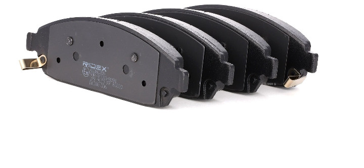

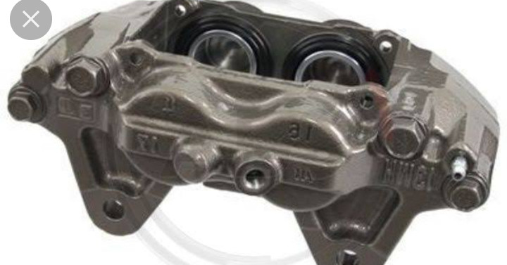

Maskintok skrev:
finns en sak till.. knäckt galge..
Det tänker man inte på..
Men om den är skev så ligger beläggen på oavsett.. :thinking:
Jo, men en meck med ögon o hjärna borde kolla upp varför bromsarna stökar. Tyvärr finns allt för många som inte gör det, bara smäller dit nya klossar o hoppas på det bästa.
1
P
Ja det är såna jag kallar reservdelsbytare..
Men visst händer det att man har missat galgen.. brukar dock se det när man monterat ihop galgen med beläggen...
