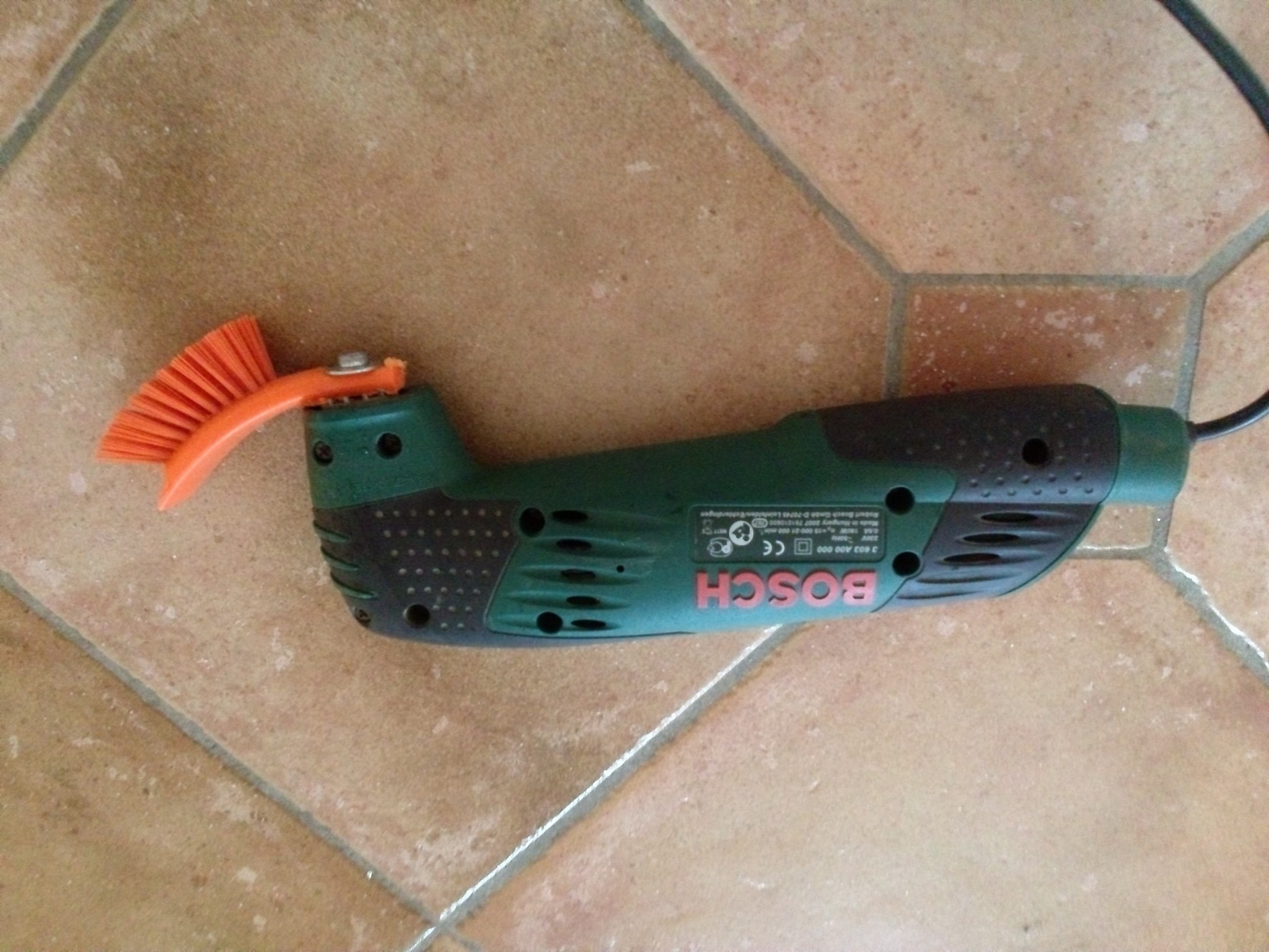

Diskborste på bosch. Såga av skaftet borra ett hål igenom och dra åt skruven...
nissenhj och 1 till
Blir det roligare att diska på det sättet?
Hur mår maskinen av att doppas i skurhinken då? ;)

Så som gammal elektriker och huvudskyddsombud och reparatör av div. el-handverktyg, måste jag å det bestämdaste avråda användning av din maskin i samband med "slabbande" med vatten. Även om maskinen ifråga är dubbelisolerad och ej är ansluten med jordad stickpropp, är den inte säker. Inte ens med jordad stickpropp och jordfelsbrytare. En annan sak är att maskinen är konstruerad för en viss rörlig massa, om du ökar denna, ex-vis med en skurborste, kommer det att påverka livslängden på excentermekanismen som gör den fram och återgående rörelsen. Du kan även få problem med ev. garanti.
