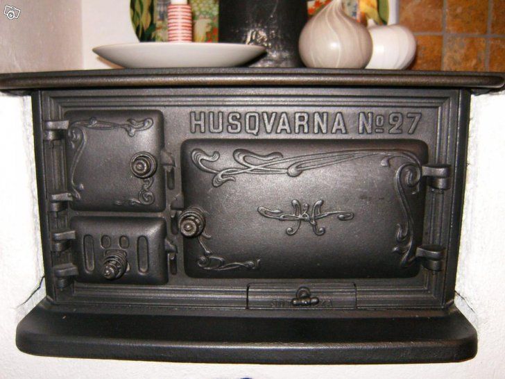

Ngn som renoverar järnspisar i närheten av Orust? Enl sotaren ganska mkt som behöver bytas i den samt att ovansidan spruckit och bågnat. Bättre att byta den? Husqvarna vedeldad järnspis, 20- tal, glömt kolla beteckning.

Låter som utbyte är vettigaste alternativet. Reservdelar kostar en hel del, om de överhuvudtaget finns att tillgå [länk]
Finns flera fina Husqvarna på Blocket om man är beredd att hämta på lite avstånd.
Ska hålla ögonen öppna och annars får det bbli nytillverkad.
Jag skulle gå på begagnad renoverad till halva kostnaden av nytillverkad.
De nytillverkade är kanske bra men har ett helt annat uttryck, lite för jämna och "perfekta".
Finns det redan en gammal spis bör inte bestämmelser kring nyinstallation lägga hinder i vägen om man inte frågar för mycket.

De här utför renoveringar och säljer gamla spisar, http://kaminhuset.net/. Färjelanda är inte så långt från Orust. Går ju alltid att fråga vad en renovering kostar.
Skogsmumrik
Det är inte särskilt svårt att renovera själv. Skrotfärdiga spisar att plocka delar av brukar gå att hitta billigt.
Enda problemet är det där tätningsbandet av asbest som finns under locket på vissa Husqvarna modeller.
