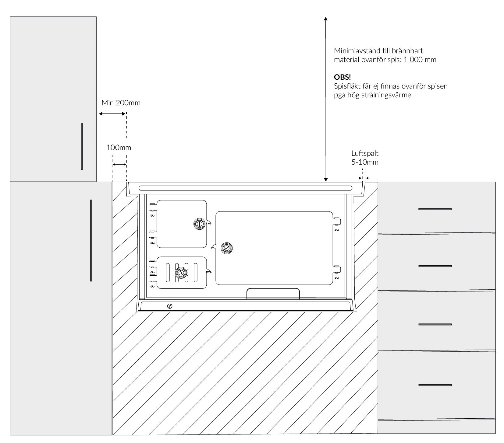

P Plåt_slagarn #1 Medlem · 3 inlägg 18 maj 2023 09:21 Plåt_slagarn Medlem 3 inlägg 18 maj 2023 09:21 #1 Hej Jag har en järnspis som är placerad i ett hörn och med en spis på andra sidan. Jag ska renovera köket och kommer ha en köksstomme där spisen står idag. Jag undrar vad man bör ha mellan järnspis och stomme för att skydda från värme? Inloggade ser högupplösta bilder Logga in Skapa konto Gratis och tar endast 30 sekunder
Demmpa #2 Husägare · Kalmar · 25 975 inlägg 18 maj 2023 12:12 Demmpa Husägare Kalmar 25 975 inlägg 18 maj 2023 12:12 #2 Övergripande så är det BBRen som styr, sen kan tillverkaren av vedspisen kortare avstånd efter utförda prover mm. https://www.boverket.se/sv/byggande/sakerhet/brandskydd/ Här är installationsanvisning för en modell från en specifik tillverkare, https://josefdavidssons.se/avstånd-till-brännbart-material-1/ Annan tråd i ämnet, https://www.byggahus.se/forum/threads/vedspis-installation-koek.267599/#post-2367569
