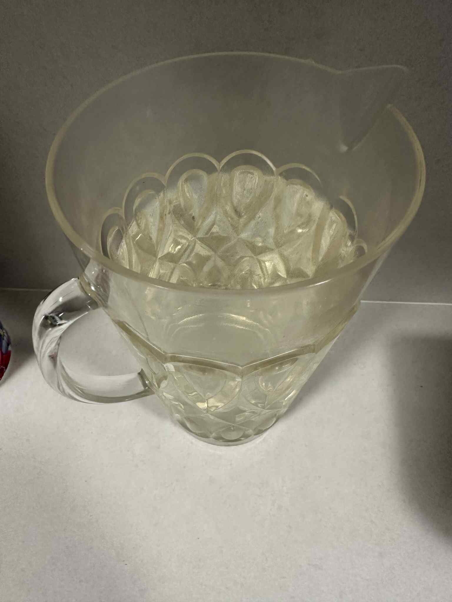

Vi har tagit hjälp av både rörmokare och vattenreningsexpert som hjälpt till att installera våra filter. Problemet är alltså att vi har högt järn i vattnet (3.9 utan filter) och vi har nu sedan 2023 ett järnfilter 44 Air, samt ett filter för humus och ett för avhärdning. Efter filtet så är inte järnvärdet lika högt, men problemen finns fortfarande.
Ibland är vattnet gult direkt från kranen och det blir direkt tydliga beläggningar. Ibland ser vattnet relativt klart ut men fälls sedan ut enligt bilderna här. Vattnet smakar alltid metalliskt och vi blonda i hushållet blir mer och mer orangea. Tvätt missfärgas likväl våtrumsmattor. Det händer ibland att vattnet kan vara helt okej i perioder.
Vad kan man göra för att få bukt med detta? Ska inte ett järnfilter få bort det? Vi har fått hjälp av 2 olika "vattenreningsexperter" som hjälpt oss med olika massor och nytt järnfilter men problemet kvarstår.
Tar extremt tacksamt emot hjälp, för detta är hemskt.

  • Kanna med gulaktigt vatten som visar på järnföroreningar, vilket orsakar missfärgning och metallisk smak enligt inlägg.
  • Bild på vattenkanna med gult, järnrikt vatten som visar missfärgning och utfällning trots filtrering.

Vad är det för brunn? Är det en gammal grävd brunn så att ni kan byta till en borrad bergsbrunn?
Det är en borrad brunn. Hela ön vi bor på är bergig och vårt hus står på berg. Vet inte hur djup brunnen är dock. Brunnen borrades och huset byggdes för ca 10 år sedan, så inget allt för gammalt
