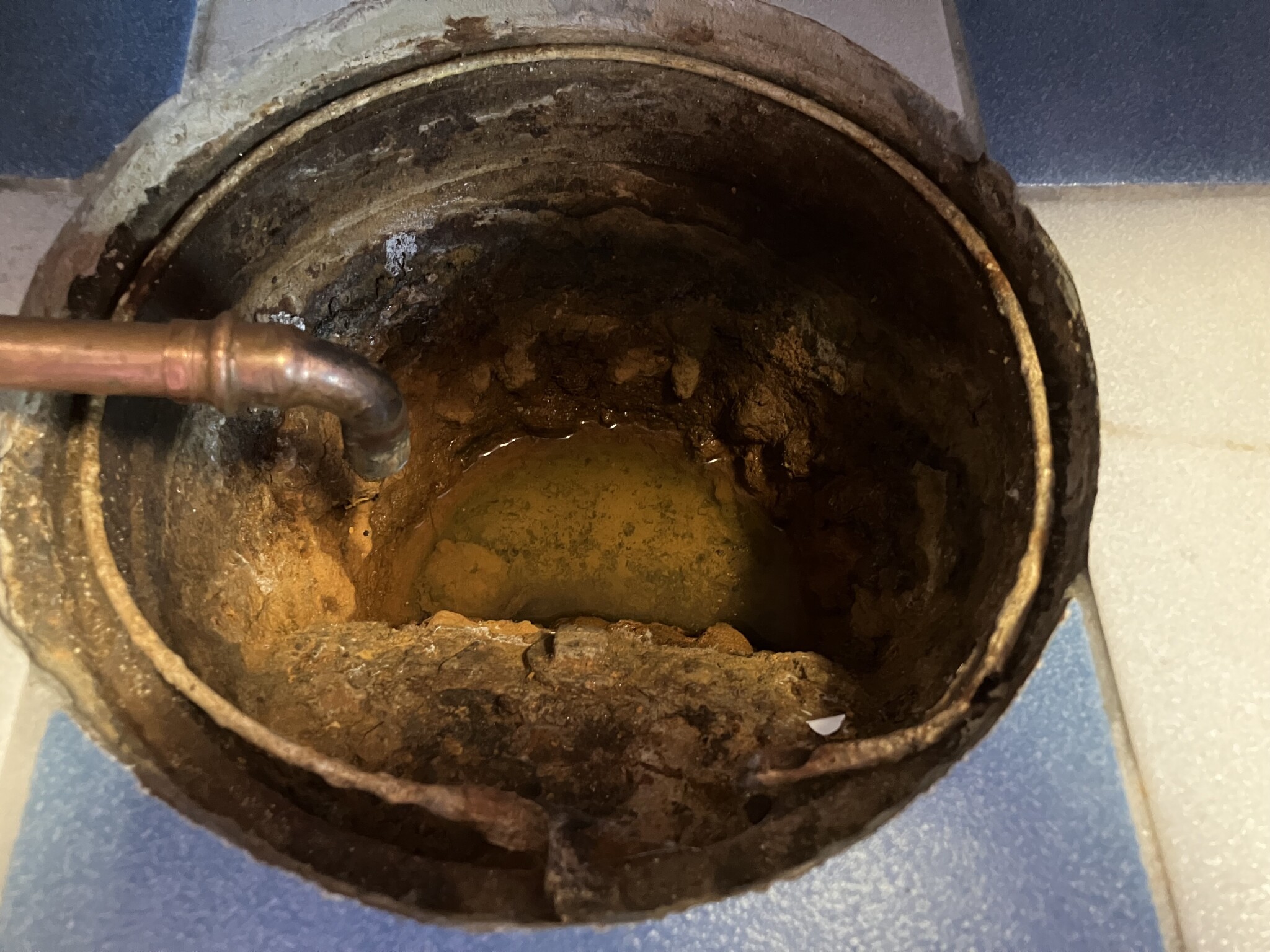

Nyligen märkte jag att det luktade avlopp i källaren, och efter lite efterforskning såg jag att vattennivån i golvbrunnen i pannrummet var på tok för låg. Denna golvbrunn har som enda uppgift att ta hand om skvallervattnet från BVP:ns varmvattenberedare (kopparröret till vänster i bifogad bild), så jag tänkte att det kanske inte skvallrat tillräckligt och att vattnet avdunstat. Så jag hällde i mer vatten, men såg de kommande dagarna att att nivån konstant sjunker. Med andra ord verkar brunnen läcka.
Brunnen är original från när hustet byggdes 1968, så det är inte så konstigt att den börjar ge upp och vi har varit medvetna sedan vi köpte huset att ett byte kommer krävas förr eller senare.
Mina frågor till forumets samlade kompetens gällande den här situationen är tre:
1. Vart tar vattnet vägen? Givetvis inser jag att det är omöjligt att svara på utan att inspektera på plats, men någon med erfarenhet kanske vet var läckor oftast uppstår i dessa gamla grejer. Läcker det ut i avloppsstammen, eller läcker det ut i betongplattan? Om vattnet normalt sett läcker ut i avloppstammen så har jag inget problem med att fylla på vatten typ en gång i veckan tills vi får brunnen utbytt...men om det läcker ut i plattan känns det ju inte så bra.
2. Finns det något jag kan göra för att "täta" läckan provisoriskt? Vi skulle vilja vänta lite med att anlita någon för att få detta ordnat av olika anledningar.
3. Mellan tummen och pekfingret: vad är kostanden för att byta ut en sådan här brunn? Om vi ponerar att stammen är tillräckligt frisk för att bara bila upp gamla brunnen, koppla på en ny och återställa betongplattan.

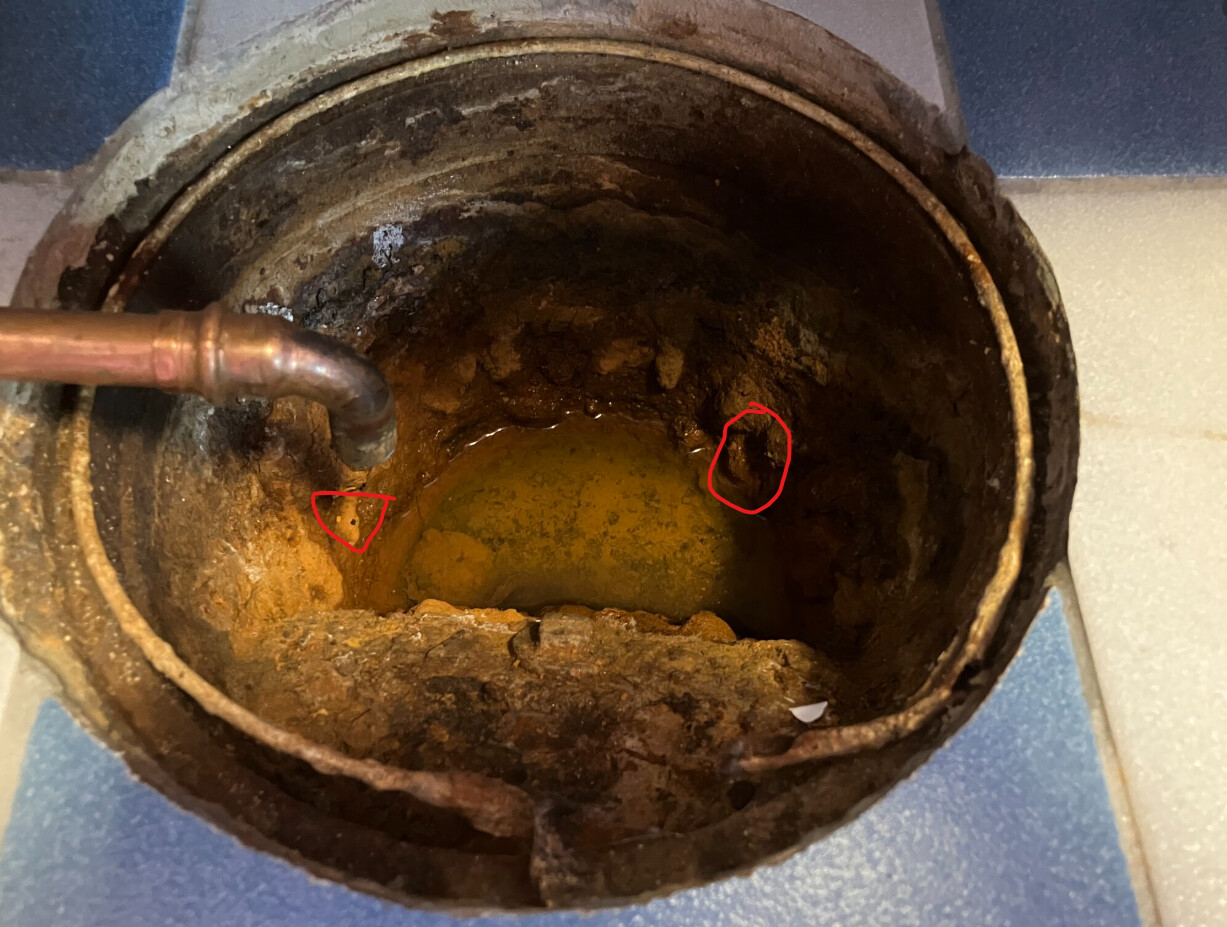

Om det rostat hål i brunnen hamnar troligtvis vattnet i betongplattan eller under plattan beroende på brunnen är monterad.
För att kunna göra en tillfällig lagning måste du först hitta hålet. Brunnen ser väldigt rostig ut så det är nog inte helt lätt. Utifrån ditt foto skulle jag titta närmare på dessa punkter samt se om det går att rengöra brunnen och peta bort allt löst.
Förutom handdiskmedel, arbete med diskborste och vatten för rengöringen så släng på sex påsar citronsyra över natt så försvinner rödrosten och det går att se metallen i brunnen:

Jag är lite rädd att hela brunnen förintas om jag börjar grejar för mycket. 😆 Fast jag har antagligen inte mycket val.
Om jag hittar något hål...vad är bäst att plugga det med? Takmassa? Jag har en burk sådan efter ett projekt i somras.
Om du lägger lika mycket tid på att knacka loss skiten istället för att försöka rengöra den så kanske du är halvvägs framme sedan
Det är varken speciellt svårt eller tidskrävande att byta en brunn om du har/hyr en bra bilmaskin. Då får du dessutom möjlighet att inspektera stammen en bit från brunnen (där du kapar) så att du har en indikation på hur bråttom det är med övriga delar.

Nej, brunnen förstörs inte bara för du kör citronsyra och mekanisk åverkan.P Paxman skrev:
Och om den gör det så behöver du byta oavsett. 👍
Som jag skrev i första inlägget så är jag fullt medveten om att jag behöver byta brunnarna...men det passar inte in i livet just nu av anledningar. Jag vill bara få till en temporär fix tills vi kan ta tag i det längre fram och säkerställa att läckaget inte orsakar några stora skador.Krilleman skrev:
Jag kommer inte göra detta jobb själv och undrar därför om någon har en mycket grov uppskattning om vad det kan tänkas kosta.
