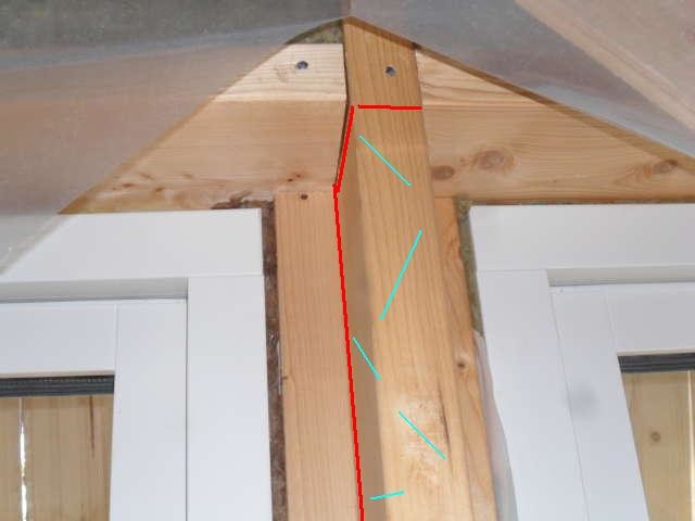

Jag kan ju visa vad jag tänkt kapa med denna såg.
Jag ska såga längs de röda linjerna och ta bort biten som jag dragit några blå streck på.
Detta skulle jag förvisso kunnat nöta på med multimaskinen, Bosch PMF180.
Men den ger nog inte så rak och fin yta, ty sen ska jag skruvlimma en ny regel på tvärsen över där.
På stolpen har jag nästan 35kN i last vid full snölast, så det är inget att slarva med här.
Men såga upp en slits med PMF'en så jag får in japansågen. Sen såga med stöd mot de befintliga reglarna som är närmast karmarna. Det tror jag på.

Inte för att jag hängde med på hur du ska ersätta regeln du tar bort, men det där ser ut som ett lämpligt jobb för en tigersåg, förutsatt att karmarna inte är i vägen och tar skada, men det gäller ju detsamma för japansågen.Mikael_L skrev:Jag kan ju visa vad jag tänkt kapa med denna såg.

+1thomasx skrev:
tänk på att ta ett långt tigersågsblad så blir det kanonbra.
Jag skulle också hellre gjort så än använt sticksåg. Men den huvudsakliga bärkraften tar du uppifrån och neråt, så det viktigaste är hur balken tar kraften efteråt. Förstår jag det rätt att den nya balken skall bli större och passa på hela den synliga träytan? Beroende på hur den vertikala balken du sågar av sitter stabiliserad i sidled högre upp riskerar du att den sviktar i sidled efter kapningen.Mikael_L skrev:Jag kan ju visa vad jag tänkt kapa med denna såg.

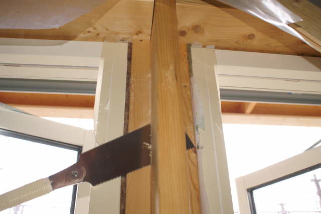

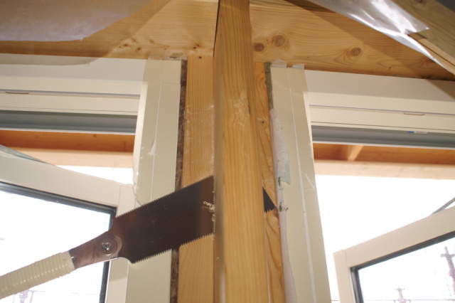

Jag bifogar också en bild på när såguppdraget utförs, det kanske förklarar hur jag tänkte.
Jag tyckte det verkade jättebra att kunna såga manuellt med stor kontroll över förloppet. Ty mot den sågade ytan tänkte jag sen skruvlimma en annan regel, och ville därför att den skulle blir riktigt plan och jämn.
Men det fungerade inte så bra. Hade bladet varit lite längre skulle det nog blivit bättre, nu var jag tvungen att böja ut bladet något, vilket antagligen starkt bidrog till att det sågade snett.
Så hade jag en ojämn yta som resultat och för hög på vissa ställen. Då provade jag att köra med elhyveln, och ta stöd mot reglarna på bägge sidorna, och det fungerade hyggligt.
Nu med facit så jag skulle alltså först ha sågat ner med tigersåg, och sen hyvlat ner mot reglarna bredvid.
Nåväl, nu är en ny regel limmad och skruvad med 6x100mm, så det blir nog rätt stadigt ändå.
Men jag har antagligen drygt 30kN i maxlast här, så det är inget att leka med.
