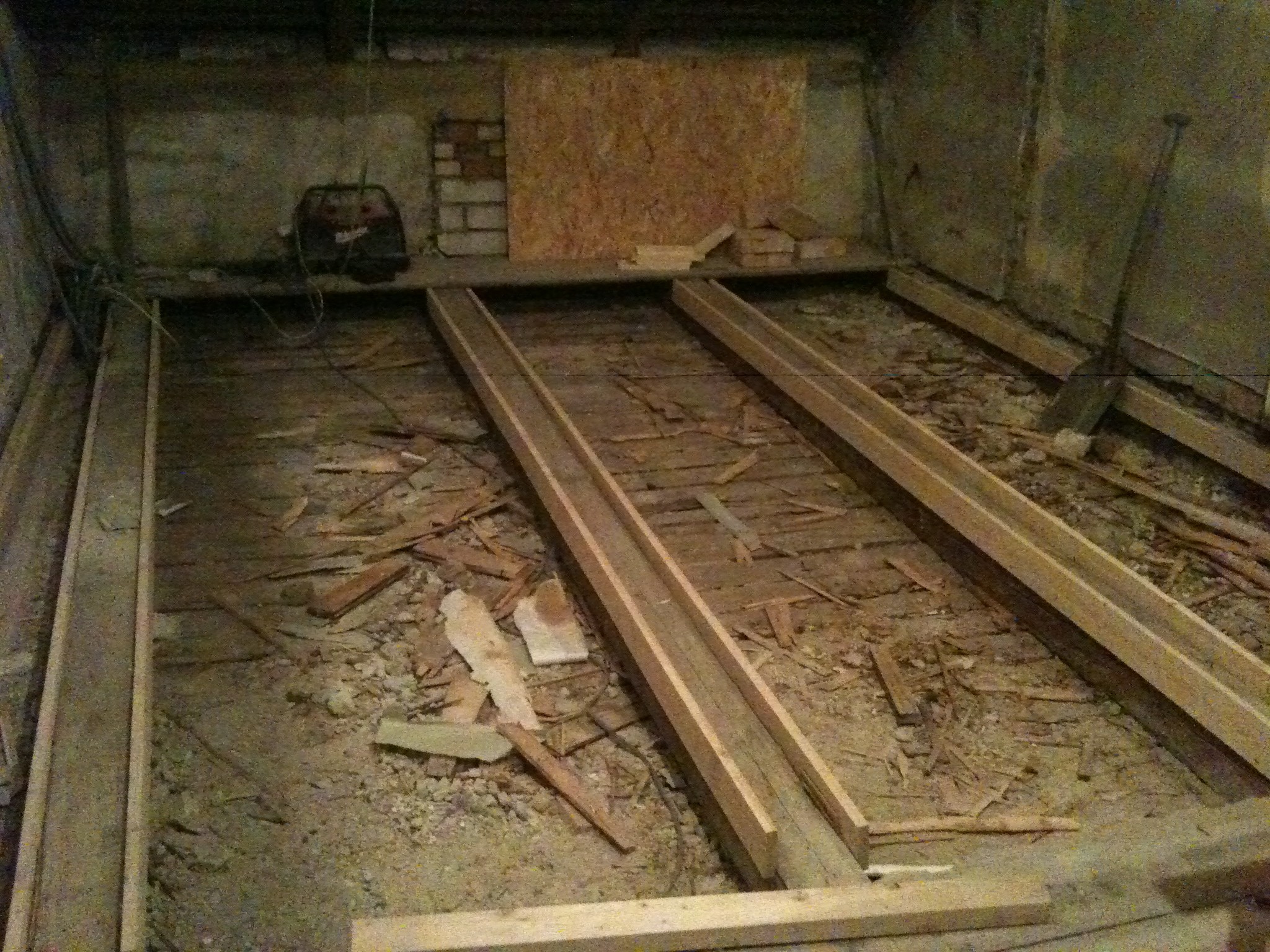

ta upp golvbrädorna, skruva reglar på sidan av golvbjälklaget som är i våg, sedan hade jag lagt golvspån om du ska ha ett flytande furugolv. om bjälklaget inte ligger cc60 kan man kortla cc60 på tvären mot golvbjälklagets nya påskruvade reglar så kan man lägga golvspån på andra hållet.
här är mitt eget bjälklag. här kortla jag då det var nästan en meter mellan golvbjälkarna. detta golv luta också kraftigt.

Tack för svaret! Är detta något man kan göra själv eller rekommenderar du att man tar in en snickare?
det är ju inget svårt, men helt hur erfaren du är på att snickra.jag hyrde en bygglaser med pinne för att nivellera brädorna
