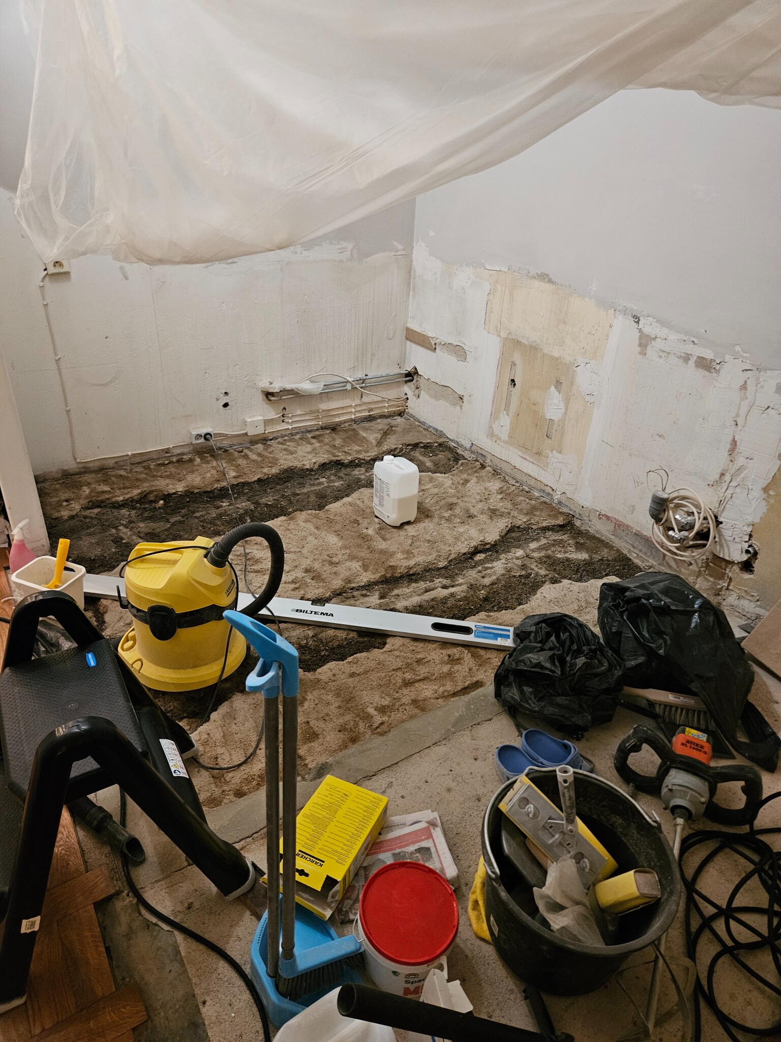

Jag håller på att renovera köket i min lägenhet från 1949. Då jag gör om planlösningen så har jag rivit en tegelvägg. Det har nu visat sig att betonggolvet på "kökssidan" av väggen är ca 10 mm högre än det under parketten. Jag har tänkt att lägga klinker (600*300*10mm) på den nybildade köksytan så behöver jämna ut golven. Tanken var först att flyspackla upp det låga golvet men har nu börjat fundera på om det är rätt väg att gå. Alternativet är att fräsa ner det 4 kvm stora gamla köksgolvet ca 10mm. Värt att nämna är att betongen är rätt spröd och går relativt lätt att knacka bort bitar ur. Vad tror ni är den rimligaste lösningen? Har själv aldrig gjort något liknande innan så kan inte bedöma om det är rimligt att fräsa ner ett betonggolv på det här sättet.

Kan du inte lägga på masonitskivor av lämplig tjocklek och ev. 1-2 lager lumppapp för att jämna ut?

Är inne i samma skede med att lägga klinker i ett kök i en lägenhet från 1939 och behöver jämna ut golvet mot vardagsrummet för att möta parketten där efter att vi tog ner en vägg.
Hur slutade det för dig? Är det kanske så att den 'spröda betongen' i själva verket är puts? Jag gjorde oxå antagandet att det var spröd betong först.

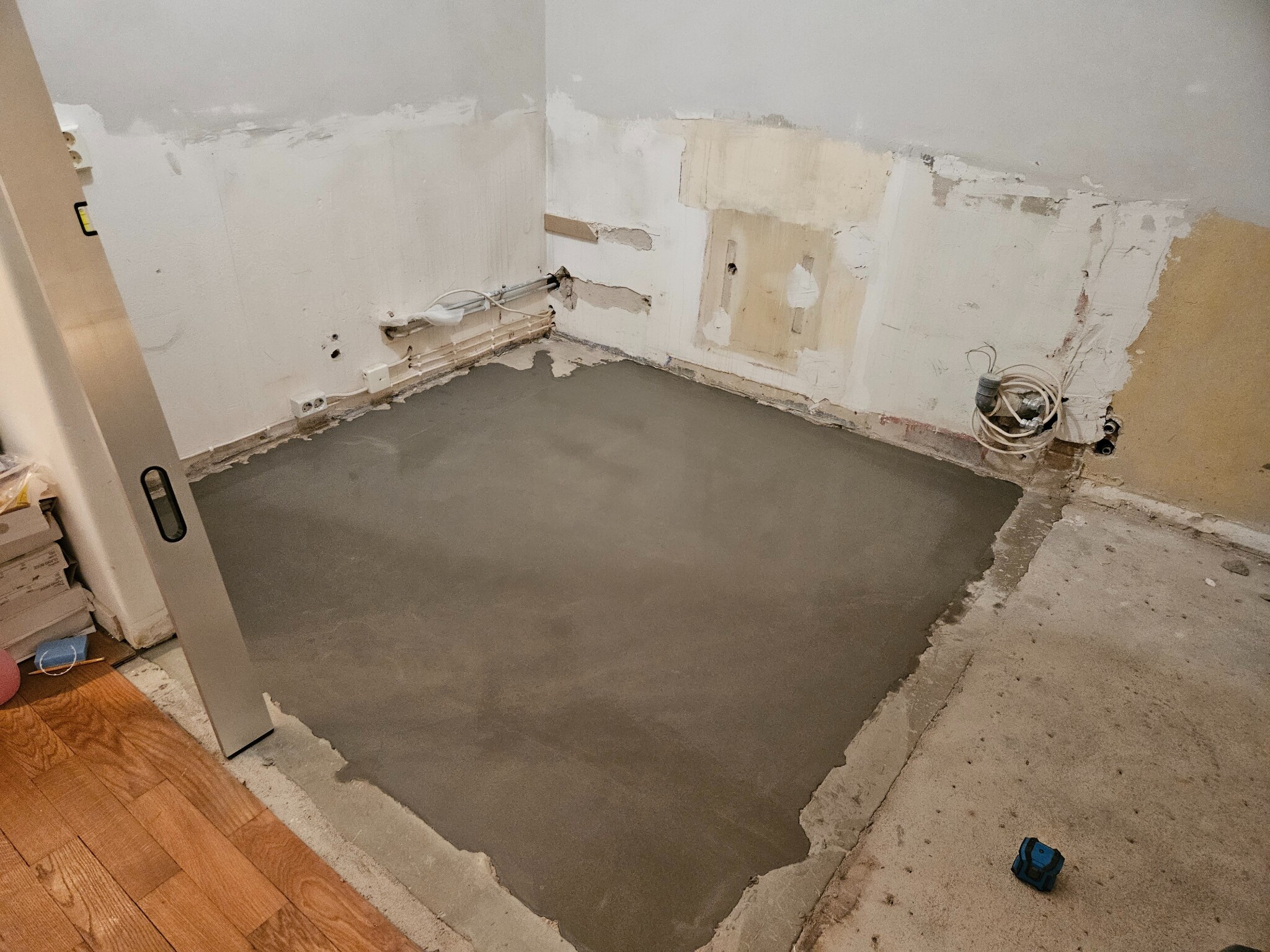

Det blev att bita i det sura äpplet och hyra en bilningshammare och ta bort tillräckligt mycket så att jag sedan kunde flytspackla till samma nivå som vardagsrummet. Överst var någon typ av porösare flytspackel/puts som lossade i stora bitar. Dock så var djupet på det lagret väldigt varierande och kvar blev betydligt hårdare betong som lagts väldigt ojämnt. Bilade sedan bort topparna på "betongbergen" för att kunna flytspackla på nytt.
Jag vet ju inte om det gäller era bostäder men det förekom att man som betongvalv hade grov billig betong och sen la man ett tunnare skikt av finbetong ovanpå som utjämning.
