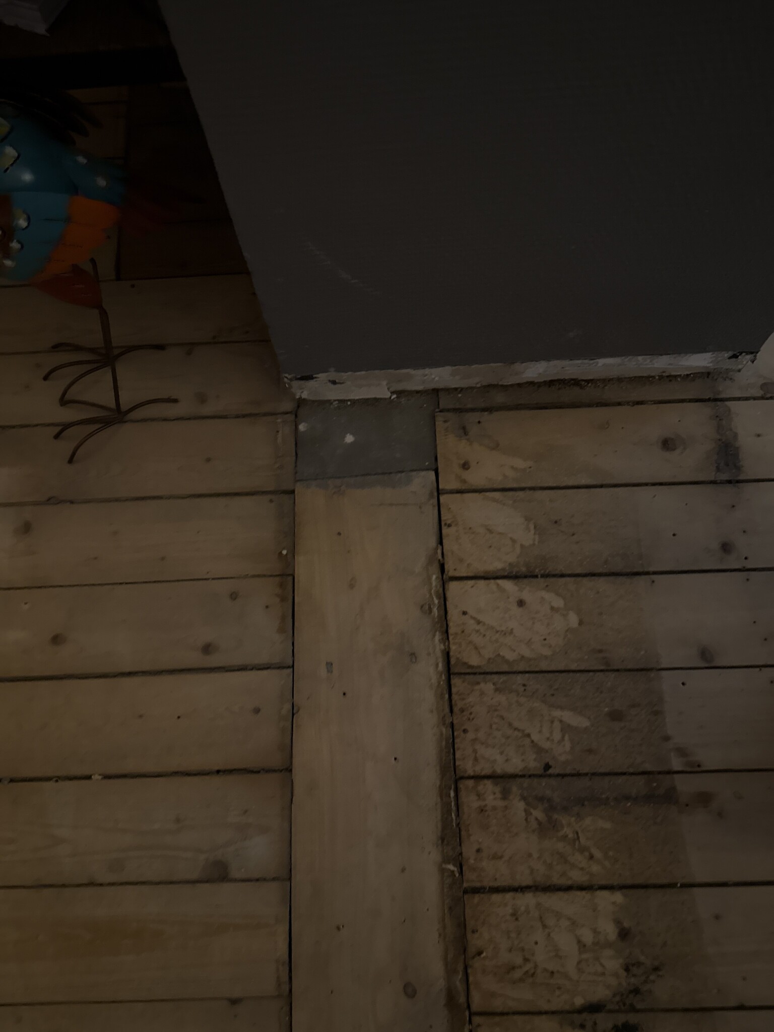

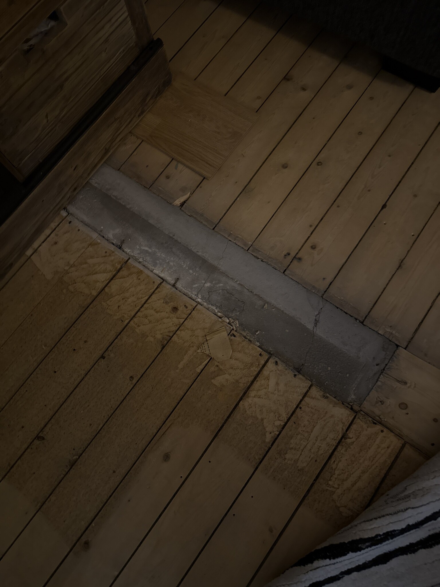

Hoppar in i tråden lite. Vi har ett hus från 1927 på nedre plan finns en hall för ligger gammal parkett slät men ful finns kök där ligger också parkett samba slät men ful. Sedan finns ett matrum och ett vardagsrum där är nu de gamla brädorna framme. Mellan dessa rum fanns en vägg borta sedan 60 talet det såg vi på tidningar som låg på golvet. Det skiljer i nivå mellan dessa. Hur vet man om golvet håller för flytspacklet och kan man höra det själv blir ju många kvm ca 8x4 meter
Tacksam för tips och råd. Du verkar ju veta vad du pratar om.
Ojämnt gammalt trägolv med en synlig nivåskillnad och del av borttagen vägg i ett hus byggt 1927.
Gammalt trägolv med nivåskillnad och smuts, en vägg synlig samt en färgglad fågeldekoration i hörnet.
