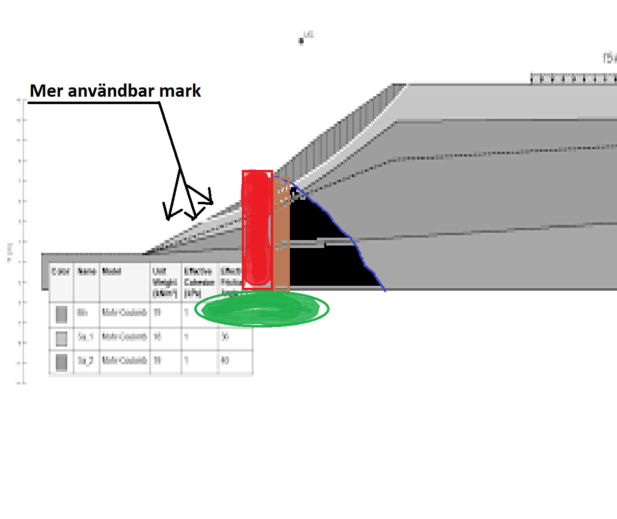

Hade samma "problem".S Simsgrodan skrev:
Man får förändra marknivån 0,5 m utan något lov (marklov)
Beroende av vilket jordmatreal du har i slänten, så är fraktionsvinkeln lite olika. (naturlig lutning)
Blir ofta naturligt runt 45 grader.
Gräv ur så mycket jord du behöver & motfyll med typ makadam 32-64, så kommer inte grannens jord/slänt vilja "röra sig" över till din tomt.
På så sätt tar du "bort"/ minskar du marktrycket, sedan kan du ha en lägre mur innanför & få mera gräsmatta att utnyttja..
