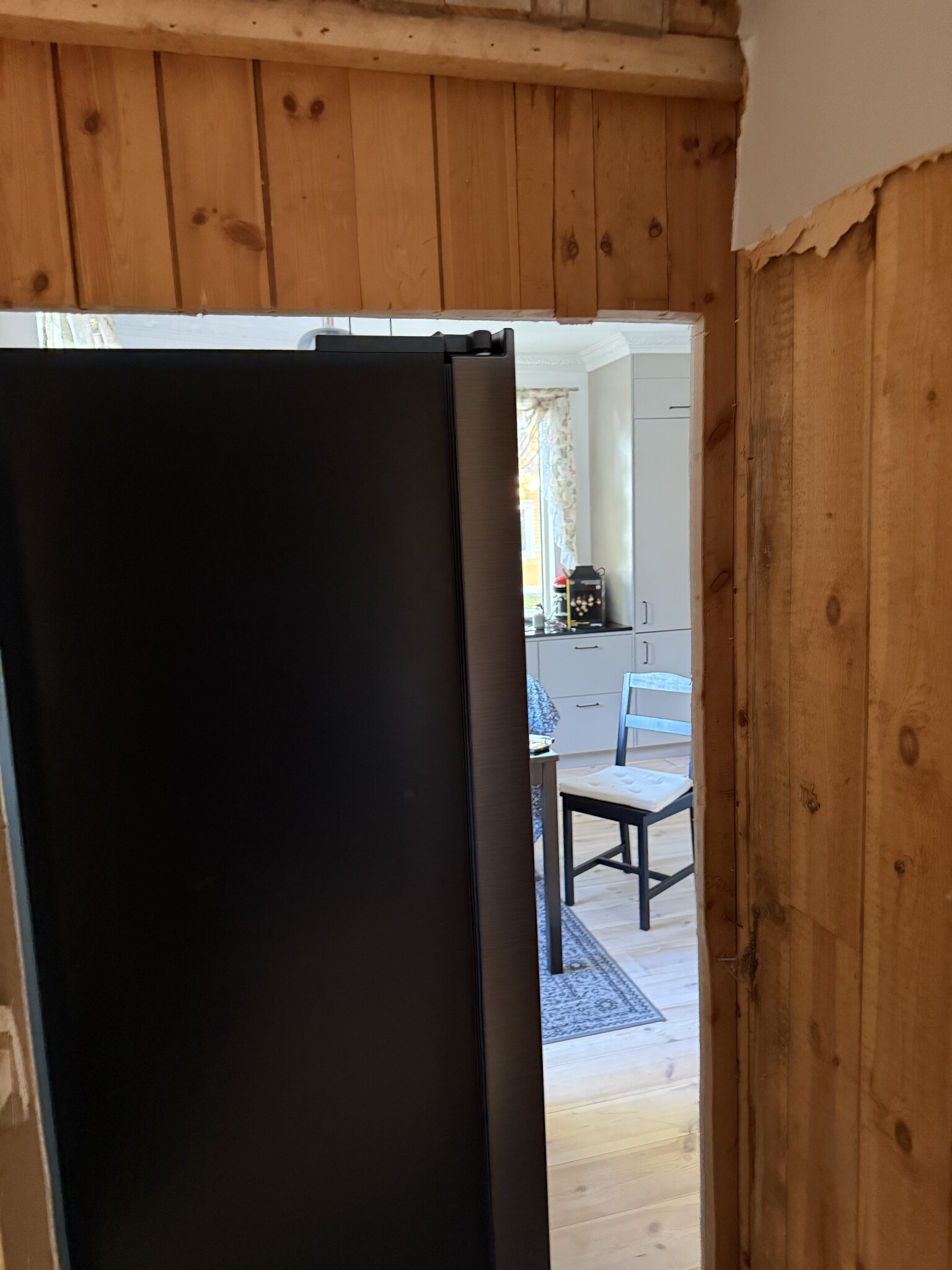

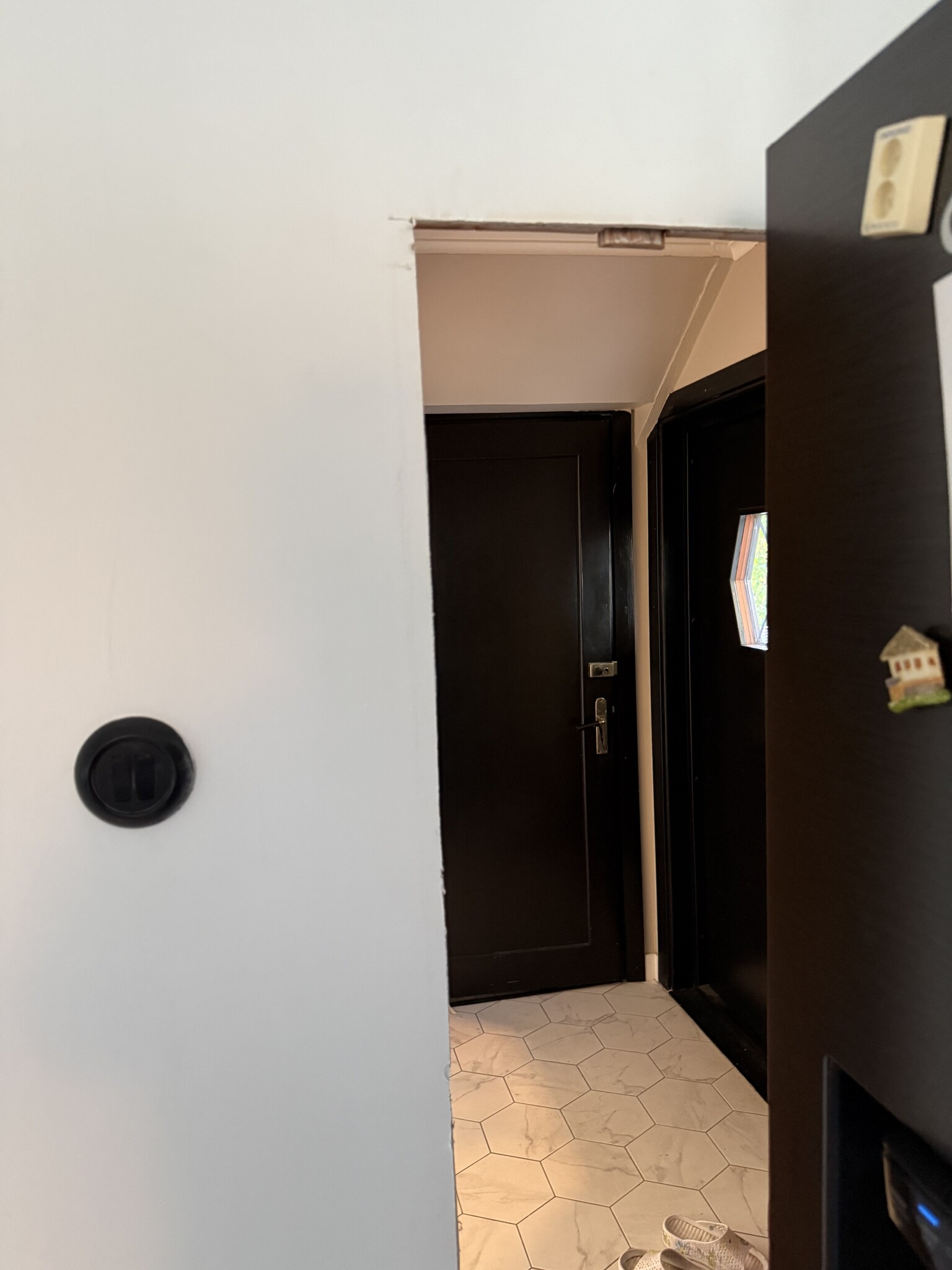

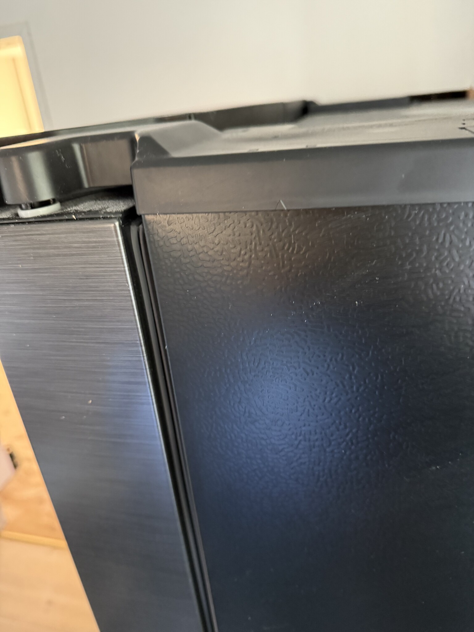

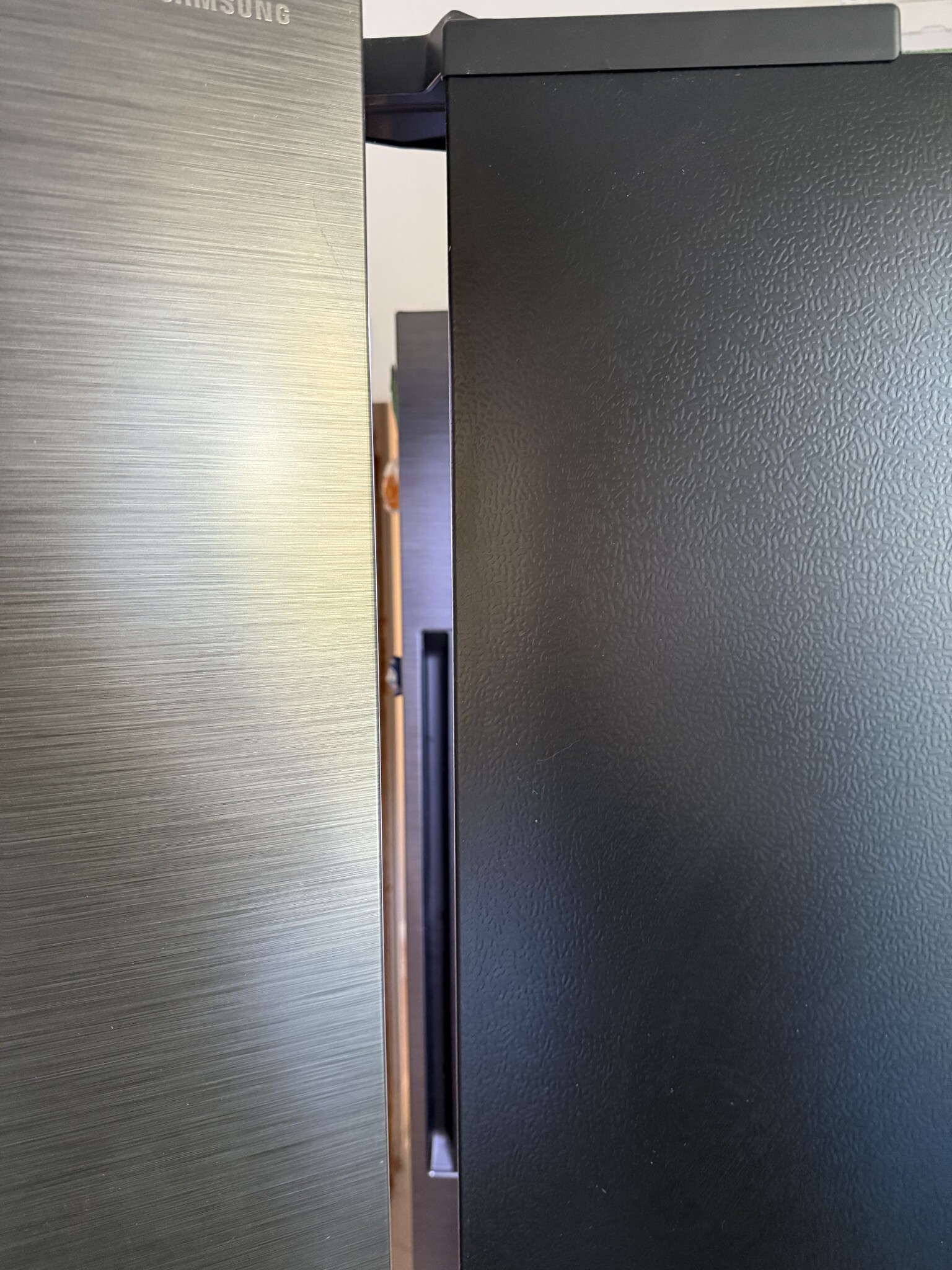

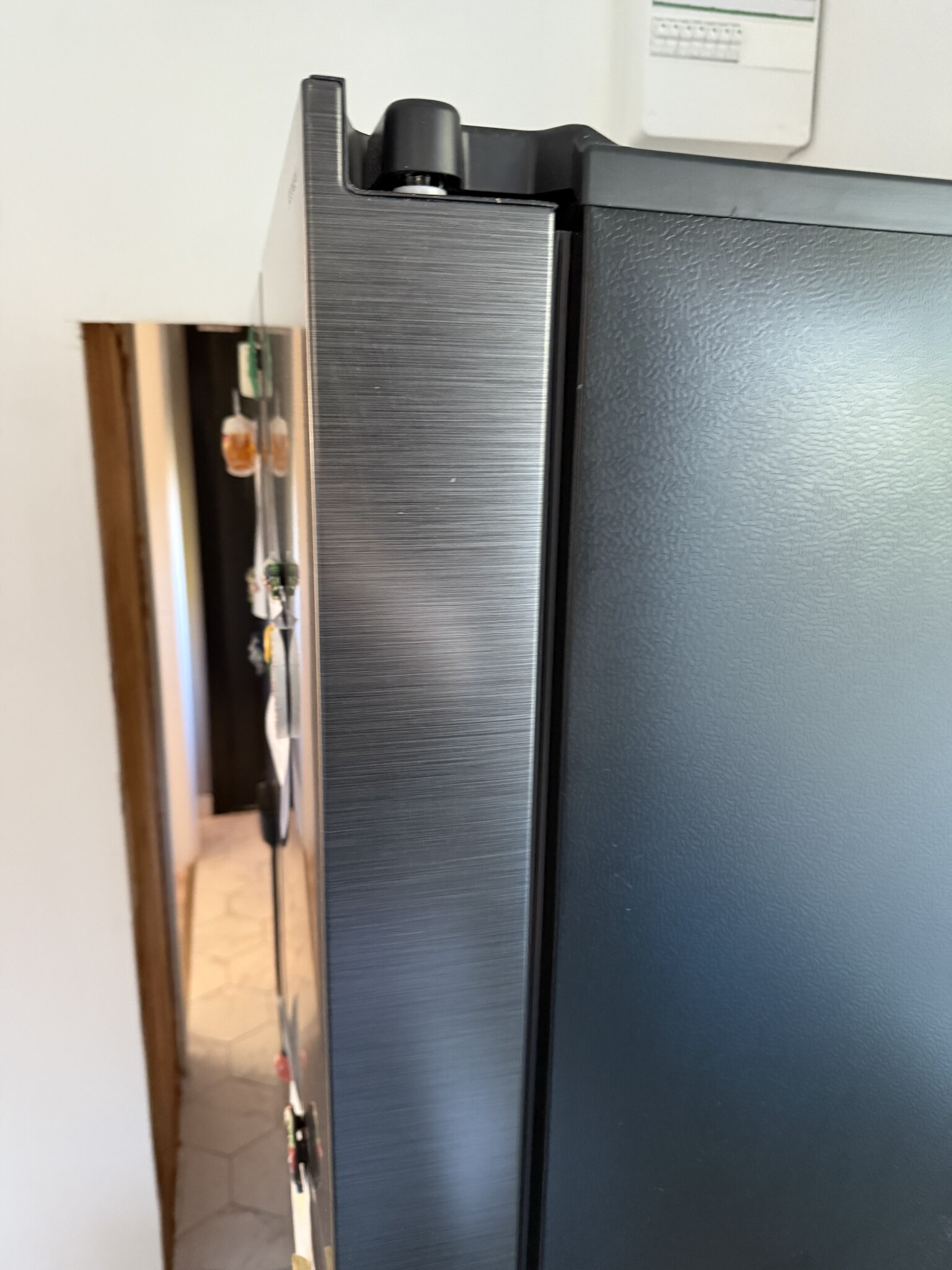

Jag vill bygga in side by side kylskåp i väggen så att bara dörrarna syns. Kommer att ha bakdelen av kyl/frys i hallen och sätta igen med nu vägg. Då blir köket större. Nån som gjort det eller har någon idé? Har redan börjat med att ta upp hålet, måste även höja området den ska stå på i ”hallen” då det skiljer ca 1 cm mellan golven. Se bilder. Närbild av en side by side kylskåpsdörr med svart och metallisk yta, del av ett projekt att bygga in kylskåpet i väggen.

Har du koll på om väggen du sågat upp är bärande eller inte?

Har gjort det. Bilderna var väl inte jätteupplysande, men några saker jag kommer att tänka på:
Ordna god ventilation enligt tillverkarens anvisningar.
Ordna ljudisolering i nya väggen, ffa om du har ett högljutt kylskåp/kompressor.
Ordna helt plant golv där kylskåpet ska stå, och ingen tröskel/nivåskillnad mot övriga golvet. Blir nämligen sju resor värre att dra ut och in dessa tunga kylskåp då.
Mitt skåp behövde stå ut från väggen, dvs så att hela dörrbladet stack ut från väggen på sidorna, för att kunna öppna dörrarna helt (och få ut lådorna), tänk på sånt i beräkning av hur djup nischen behöver vara - så att den inte blir onödigt djup utöver utrymmet som behövs bakom kylskåpet för ventilation.
Lycka till!
