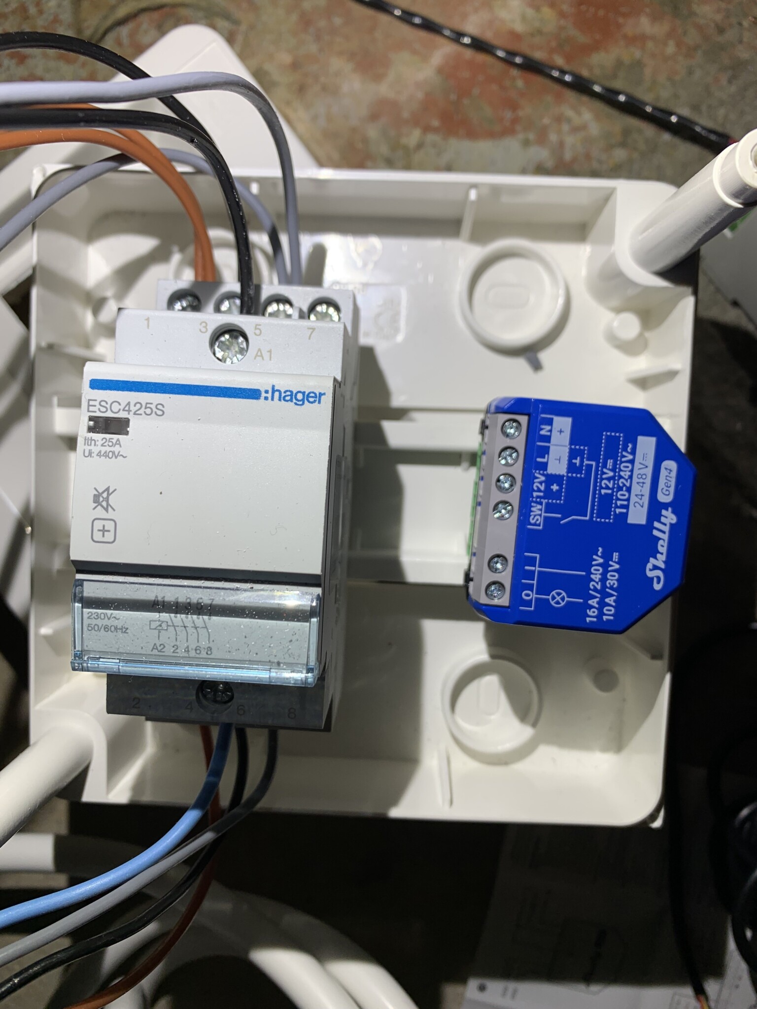

Fick hem dosorna idag. Satt och funderade hur de skulle kopplas in. Trodde jag tänkte rätt men det tyckte inte jordfelsbrytaren.. Någon som kan leda mig rätt?
Elektrisk installation med relä och kopplingsdosor, flera färgade kablar anslutna.
Tre faser går från central till el-patron. Jord går vid sidan om. Nollan finns där från centralen.

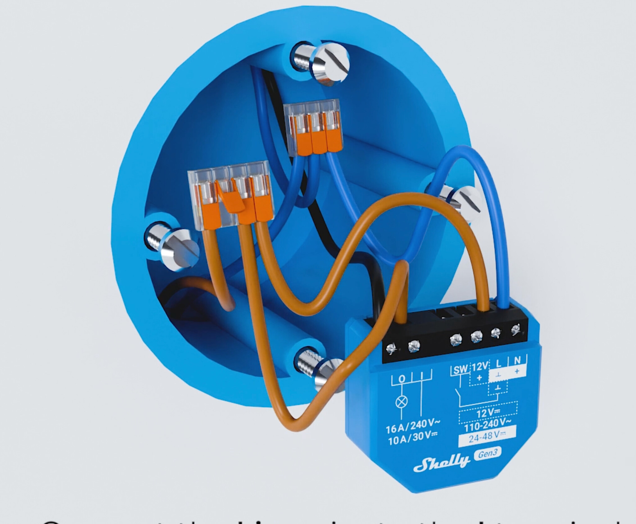

Antar jag skall koppla det som att jag "tänder/släcker en lampa" men utan strömbrytare..
Elektrisk kopplingsbox med flera anslutna kablar, en blå enhet märkt "Shelly" och en svart kabel kopplad till en kontakt.
Detta borde väl vara rätt om den svarta går till kontaktorn?
Du har inte bara gjort klassikern och tagit fel nolla i centralen?
Trodde att nollan från kontaktorn skulle tillbaka till Shelly, var nog det som var fel, ska testa enligt bilden när jag är hemma igen. Det borde nog funka.
djanlov
Du hade faktiskt rätt.. :) Var fel i centralen. Och troligen även i Shelly’n.. nu rullar den som det ska. Ännu bara som en strömbrytare, ska sätta mig in i hur add on grejen funkar..

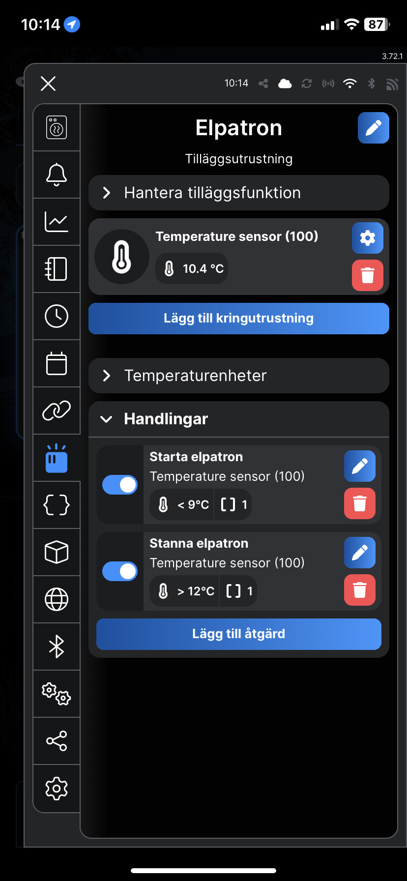

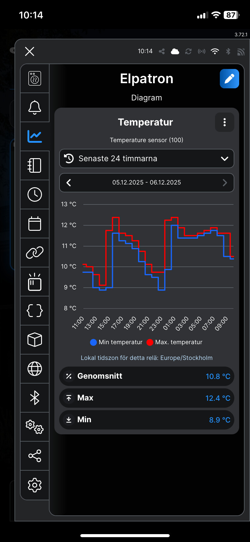

En liten uppföljning, har nu kört några dagar och det funkar som det var tänkt. Tack till alla som har kommit med förslag. Den pendlar nu tempen på vattnet mellan ca 9-12 grader. Har ännu inte fått home assistans grejerna så har bara kört via Shelly appen.
Elpatronapp skärmdump visar temperatur på 10,4 °C och inställningar för att starta eller stanna elpatron beroende på temperaturtrösklar.
Temperaturgraf från Elpatron-app som visar min och max temperatur över 24 timmar, med genomsnitt 10,8 °C, max 12,4 °C och min 8,9 °C.
Finns mycket som man nu vill automatisera.. :D Nästa steg är att begränsa att el-patronen inte går när pannan går, sedan att styra billaddaren att den också bara går när ingen av pannan eller el-patronen går.. Enkelt sätt att effektbegränsa hoppas jag.
De sakerna gör jag redan (ungefär, LLVP, FLVP, badtunna och 2st laddboxar). Det fungerar väldigt bra.
Det jag inte klurat ut än är hur mycket marginal jag skall hålla igen för att inte matlagningen skall toppa upp allt för mycket...
